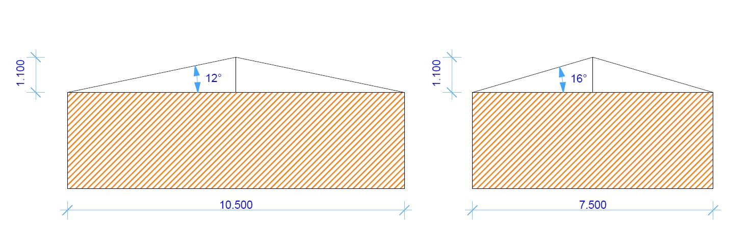

Williams220 Опубліковано: 10 липня 2012 Поділитись Опубліковано: 10 липня 2012 Добрый день. Есть коробка 7.5 * 10.5. высота мансардного этажа 1.1 по длинной стене. Как посчитать угол крыши? Посилання на коментар Поділитися на інших сайтах More sharing options...
VillaDeLux (ex Акро) Опубліковано: 11 липня 2012 Поділитись Опубліковано: 11 липня 2012 Как то так. 1 Посилання на коментар Поділитися на інших сайтах More sharing options...
Williams220 Опубліковано: 16 липня 2012 Автор Поділитись Опубліковано: 16 липня 2012 А варианты другие будут? Или нужна доп. инфа? Посилання на коментар Поділитися на інших сайтах More sharing options...
San-Sanych_SX Опубліковано: 16 липня 2012 Поділитись Опубліковано: 16 липня 2012 все правильно, 11,8 градусов, а зачем еще варианты? Посилання на коментар Поділитися на інших сайтах More sharing options...
v2w Опубліковано: 17 липня 2012 Поділитись Опубліковано: 17 липня 2012 Як я розумію ТС мав на увазі висоту повздовжніх огороджуючих стін мансарди 1,1м Посилання на коментар Поділитися на інших сайтах More sharing options...
DALI Опубліковано: 17 липня 2012 Поділитись Опубліковано: 17 липня 2012 А варианты другие будут? Или нужна доп. инфа? Может, сначала, Вы, более конкретно опишите, что хотите получить в итоге? Посилання на коментар Поділитися на інших сайтах More sharing options...
Nurik88 Опубліковано: 17 липня 2012 Поділитись Опубліковано: 17 липня 2012 заштрихованная часть это первый этаж? или часть мансарды? если так укажите высоту. Для такого размера доа угол маленький Посилання на коментар Поділитися на інших сайтах More sharing options...
Williams220 Опубліковано: 18 липня 2012 Автор Поділитись Опубліковано: 18 липня 2012 DALI, 1.1м это высота мансардного этажа. А какую высоту крыши делать? Крыша двух скатная. Посилання на коментар Поділитися на інших сайтах More sharing options...
DALI Опубліковано: 18 липня 2012 Поділитись Опубліковано: 18 липня 2012 А какую высоту крыши делать? Крыша двух скатная. а какую бы вы хотели? я бы порекомендовал от 35 до 45 градусов. вот объекты с похожими параметрами: villadelux.prom.ua/n48196-fiolent-cherepitsa-braas.html villadelux.prom.ua/n22853-krovlya-keramicheskoj-cherepitsy.html villadelux.prom.ua/n22840-bitumnaya-cherepitsa-kerabit.html Посилання на коментар Поділитися на інших сайтах More sharing options...

*Alexey* Опубліковано: 23 липня 2012 Поділитись Опубліковано: 23 липня 2012 DALI, на сколько я понял, у топикстартера мансарда с пристенной высотой 1,1 м. КудЫж ему угол в 11-16 градусов??? 2ТС: дайте планировку мансарды, чтобы посмотреть возможности развязки и промежуточных опор стропилки... ЗЫ: Олег, Артур - негоже Вам, бояре, перечиться))) Посилання на коментар Поділитися на інших сайтах More sharing options...

pi-lot Опубліковано: 30 липня 2012 Поділитись Опубліковано: 30 липня 2012 Мінімум 14градусів це 1до4 це обмеження добільшості покрівельних матеріалів. А для естетики та зручності мінімум 25. Але кут даху це кут при основі рівнобедреного трикутника. Або взяти різницю на краю стіни та на коньку буде васота трикутника, основа 7,5м поділити пополам, буде 3,75м оптимальний кут 35-45градусів, при тім що висота стіни поздовжньої 1,1м я би вибрав кут мінімум 45градусів. Отже висота фронтона буде 1,1м+3,75м=4,85м бо катети трикутника при45градусів однакові. Довжина крокви(стропилы) гіпотенузи = корінь із 3,75квадрат+3,75квадрат=5,3м плюс, підсобітка(свес кровли) від 0,5 до 1м . Оптимум 6,000м, бо ліс стандартний і нічого непотрібно доточувати, хотя... ДЕ ПРОЕКТ!!! шаровики Посилання на коментар Поділитися на інших сайтах More sharing options...
Williams220 Опубліковано: 30 липня 2012 Автор Поділитись Опубліковано: 30 липня 2012 pi-lot, Спасибо за подробную инфу. А с проектом пока не сложилось.Пока занимаюсь оформлением акта,а потом проект. Посилання на коментар Поділитися на інших сайтах More sharing options...
