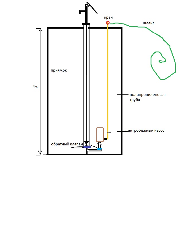

СигурниВивер Опубліковано: 9 липня 2012 Поділитись Опубліковано: 9 липня 2012 Добрый день. Имеется скважина. Установлена ручная колонка, до зеркала воды 10м, я выкопал приямок 3,5м, установил внизу обратный клапан из камеры грузовика и отвод для "харькова". Труба колонки ф108мм,длиной 4,3м. Труба скважины 1,5". Перед насосом, на отводе, поставил обратный клапан покупной 1.1/4" из латуни. Колонка и мотор нормально работали 2 месяца, вчера воду не поднял. Начал разбираться - вырезал новый клапан на колонку, поменял резину на "лейке" на штоке, воды нет. Открутил насос и дунул в выходное отверстие, а клапан не держит. Снял клапан - а на пластмассе, которая должна прижиматься к бортику и закрывать обратный ток воды, продавленная "проточка" по кругу. Правильно ли я понимаю, что его продавило большее давление, на которое он рассчитан? Клапан купил на базаре за 70 грн, тяжелый, с литыми надписями. Покупать клапан каждые 2 месяца не согласен, можно ли что-то сделать, чтоб продлить срок его службы? Может это был плохой клапан, а (такой-то) хороший.? Посилання на коментар Поділитися на інших сайтах More sharing options...
ruslan-antars Опубліковано: 9 липня 2012 Поділитись Опубліковано: 9 липня 2012 Добрый день. Имеется скважина. Установлена ручная колонка, до зеркала воды 10м, я выкопал приямок 3,5м, установил внизу обратный клапан из камеры грузовика и отвод для "харькова". Труба колонки ф108мм,длиной 4,3м. Труба скважины 1,5". Перед насосом, на отводе, поставил обратный клапан покупной 1.1/4" из латуни. Колонка и мотор нормально работали 2 месяца, вчера воду не поднял. Начал разбираться - вырезал новый клапан на колонку, поменял резину на "лейке" на штоке, воды нет. Открутил насос и дунул в выходное отверстие, а клапан не держит. Снял клапан - а на пластмассе, которая должна прижиматься к бортику и закрывать обратный ток воды, продавленная "проточка" по кругу. Правильно ли я понимаю, что его продавило большее давление, на которое он рассчитан? Клапан купил на базаре за 70 грн, тяжелый, с литыми надписями. Покупать клапан каждые 2 месяца не согласен, можно ли что-то сделать, чтоб продлить срок его службы? Может это был плохой клапан, а (такой-то) хороший.? Купите полностю латунный клапан без пластика. Хороший клапан - фирмы ITAP модель Europe 1 1/4" ~120-150 грн. Посилання на коментар Поділитися на інших сайтах More sharing options...
murava Опубліковано: 9 липня 2012 Поділитись Опубліковано: 9 липня 2012 Ага, а полностью латунный клапан почти всегда имеет прорезиненное место контакта штока и корпуса. При стартах и стопах эта резина изрядно проедается ударами штока о корпус. Срок вопроса - 2-4 года. После чего ныряйте опять к насосу перекручивать клапан. И нет тому бюджетного лечения ибо притертые и настоящие полнолатунные клапана на Украину попадают не чаще мамонтов и по цене дельтапланов. Вариант лечения - накручивайте 2 клапана последовательно. Идиотский совет - но работает. 2 Посилання на коментар Поділитися на інших сайтах More sharing options...

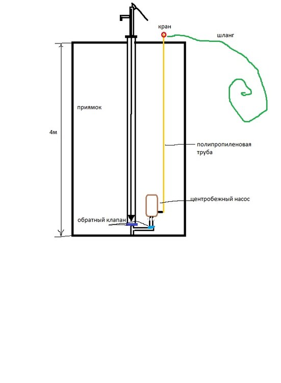

СигурниВивер Опубліковано: 2 серпня 2012 Автор Поділитись Опубліковано: 2 серпня 2012 А, если вот такую систему собрать, чтоб не было ГУ? Вначале перекрываю кран, потом отключаю насос (не более 5 сек холостого хода) Трубы паяные полипропиленовые, кран шаровой. Ставить 2 клапана последовательно можно, но при качании ручной колонкой - клапаны будут каждый раз хлопать. Посилання на коментар Поділитися на інших сайтах More sharing options...
