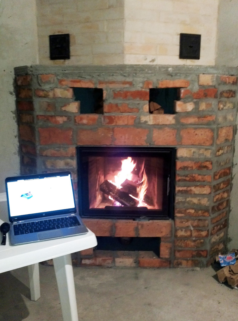

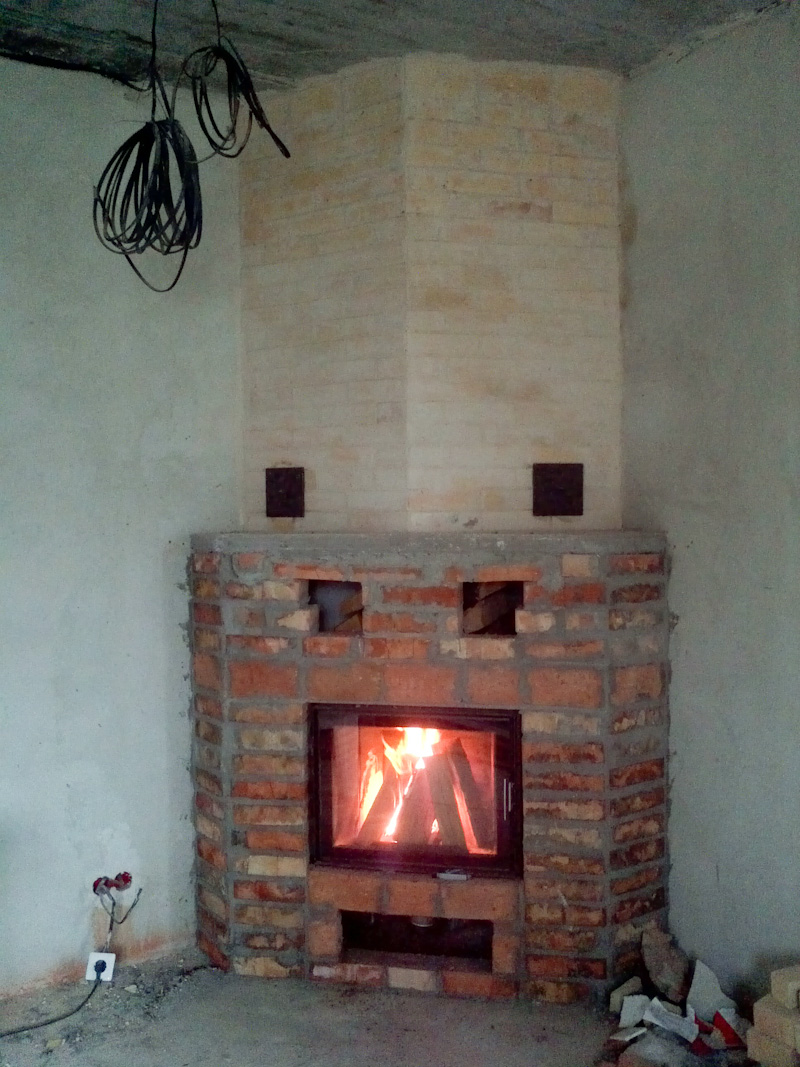

krava Опубліковано: 27 жовтня 2013 Автор Поділитись Опубліковано: 27 жовтня 2013 Уже как неделю дом отапливается камином. Первые впечатления самые положительные. Портал уже высох полностью и можно топить камин на полную. Одной закладки(5-6 полен) хватает на 3 часа протопки. Дом прогевается как конвекцией так и колпаком, построенным из шамота для снятия дополнительного тепла от дыма. Колпак прогревается спустя 2-3 часа после начала протопки. По ощущениям температура колпака достигает 70-80 градусов и остается теплым еще 5-6 часов, после окончания протопки. Точные замеры температур сделаю позже инфракрасным термометром. В доме достаточно тепло, учитывая тот факт что дом пока не отапливается больше ничем. При работе камина, температура в доме понимается на пару градусов до 18 градусов, так что можно работать в одной футболке. Площадь дома 150 кв.м. Немного о самой конструкции портала. Портал сложили своими силами. Я резал кирпич, с перерывами на другие общестроительные работы, а работник делал кладку. Сложного в этом ничего нет. В общей сложности все заняло 5 дней. В первый день выставили топку, определились с конструкцией портала и выгнали нижнюю часть камина. На второй день залили основание камина из бетона и армировали его арматурой 8 мм. После того дали выдержку 3-4 дня чтобы бетон набрал прочности. Далее сняли опалубку и начали строить колпак из шамота. Первый ряд сделан полностью из шамота, дабы избежать контакта дымовых газов с бетоммым перекрытием. Боковые стенки тоже сделаны из шамота , так что нет никакого соприкосновения дыма со стенами дома и дымоходом из нержавейки. Верхнее перекрытие тоже сделано из шамотного кирпича, который зарезался под углом 45 градусов. От шамотных плит пришлось отказаться по причине их стоимости (1300 грн за плиту). Вышло дешево и сердито По материалам вышло: 230 штук кирпича ША5 (покупал в Эпицентре) по 7 грн., 3 мешка мертеля, 2 обрезезых 230х круга, и 2 ревизии для чистки колпака (покупал в интернет магазине по 220 грн./шт. В Фидере они были дороже). Еще ушло около 2 тыс. грн на трубы из нержавейки. Дымоход выполнен из трубы 200 мм, толщина стенки 0.5 мм., выход из камина трубой толщиной в 1 мм. Все стыки между трубами и кирпичем герметизировались жаростойким герметиком Penosil. Сажетруски тоже посажены на жаростойкий герметик. Подвод воздуха для камина осуществлен 120й трубой, наружная труба, которая проходит сквозь стену, утепленная, чтобы избежать образование конденсата. Хотя в камине подвод воздуха должен осуществлятся 125й трубой. но это заказная позиция Коминвента и ждать нужно было долго, по этому продавец труб мне развальцавал 120ю трубу на 125 мм, чтобы можно было ее вставить в камин. Под нижнюю вентиляционную решетку оставлен проем 170х500 мм. под верхние 170х170 мм. Решетки пока не покупал т.к. неопределился с отделкой камина. Под нижнюю вентеляционную решетку так же выведена труба для отвода конденсата из трубы дымохода, который гильзован 200й нержавейкой. Вот вкратце и все. Все рабоает как часики. Тяга хорошая. Нигде не поддымливает, даже при открытии дверцы камина при подбрасывании дров. Остался открытым вопрос дров. Я купил пару недель назад машину дубовых дров. Но случайно в нем оказалось немного березы т.к. по словам поставщика, у ребят завалялось бревно березы, ну не выбрасывать его же Но как говориться случайности не случайны. Влажность дров достаточно большая около 35-40%. При такой влажности дуб вообще не хочет гореть. Березе на это наплевать. Она и такой горит, правда копоти от нее немного есть. Так что перед протопкой я ложу 5-6 полен в верхние воздуховоды над камином, это дает возможность им немного просохнуть. Дальше они идут в камин и следующая партия дров идет опять на просушку. Извращение конечно, но что поделать При нормальном раскладе, дрова должны сушиться на открытом воздухе около 2х лет. А дуб по моим ощущением все 3-5 лет. Мне отец подогнал остатки дубового паркета, который стоял в гараже около 10 лет. Влажность его была не более 10%, так он горит лучше березы и пока я топился паркетом не было никакой копоти от него керамот был белоснежным. Чего не скажешь сейчас. Так что на следующий год в планах купить весной березы и поставить ее на сушку, чтобы на следующий отопительный сезон дрова были в более менее сносной кондиции. Почему березы? Да потому что она горит красиво, а камин я покупал прежде всего для эстетического наслаждения, а во вторых нет у меня пока времени ждать 5 лет, пока дуб высохнет. Правда может пройдет первая эйфория от протопки камина, и часть купленного дуба через 5 лет дойдет до нужной кондиции. П.С. панове форумчане, может подскажете где разжиться парой кубов сухих дров? камерная сушка не выход т.к. то что предлагают на данный момент имеет влажность около 20% . У меня такая влажность дров получается после 6 часовой сушки дров на камине. И на последок пару фоток: Конструкция колпака в разрезе: Результат: 23 Посилання на коментар Поділитися на інших сайтах More sharing options...

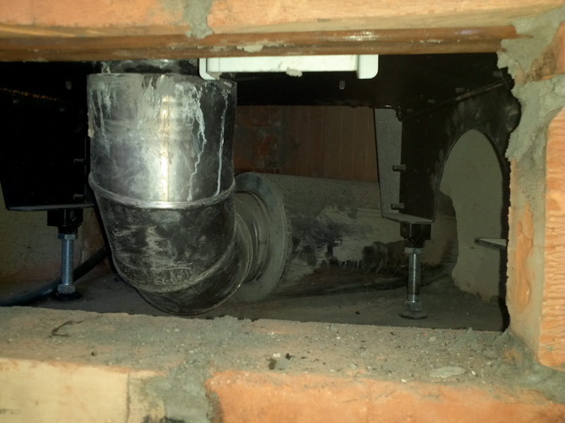

DraVVa Опубліковано: 27 жовтня 2013 Поділитись Опубліковано: 27 жовтня 2013 на фото плохо видно, но похоже что подача воздуха снаружи у вас не сделана ? из комнаты берёт ? Посилання на коментар Поділитися на інших сайтах More sharing options...
Oleg8510 Опубліковано: 27 жовтня 2013 Поділитись Опубліковано: 27 жовтня 2013 Очень интересно, у меня похоже,только ещё плюс с боку сделаны вертикальные дымовые каналы.Насчёт дров-говорят ,что лучше всего Ольха она не даёт сажи и более того выгорает старая сажа.Свою уже сегодня буду испытывать...да а почему нет видео горения-хочется посмотреть как горит берёза Посилання на коментар Поділитися на інших сайтах More sharing options...

sov1178 Опубліковано: 27 жовтня 2013 Поділитись Опубліковано: 27 жовтня 2013 Хотя в камине подвод воздуха должен осуществлятся 125й трубой. но это заказная позиция Коминвента и ждать нужно было долго 125мм это стандартный размер вентканалов. Например, можно было купить у Вентса воздуховоды Спировент. П.С. панове форумчане, может подскажете где разжиться парой кубов сухих дров? Может брикеты взять? Посилання на коментар Поділитися на інших сайтах More sharing options...
DraVVa Опубліковано: 27 жовтня 2013 Поділитись Опубліковано: 27 жовтня 2013 на фото плохо видно, но похоже что подача воздуха снаружи у вас не сделана ? из комнаты берёт ?ссори, невнимательно прочитал Посилання на коментар Поділитися на інших сайтах More sharing options...

krava Опубліковано: 27 жовтня 2013 Автор Поділитись Опубліковано: 27 жовтня 2013 ссори, невнимательно прочитал Ничего страшного. Вот фотка подвода воздуха с улицы. 3 Посилання на коментар Поділитися на інших сайтах More sharing options...
krava Опубліковано: 27 жовтня 2013 Автор Поділитись Опубліковано: 27 жовтня 2013 125мм это стандартный размер вентканалов. Например, можно было купить у Вентса воздуховоды Спировент. не знаю как для вент. каналов, я брал нержавейку, чтобы потом не было мучительно больно т.к. под камин уже проблематично залезть. а по нержавейке у всех только 120я труба. Интересовался у нескольких поставщиков. Может брикеты взять? Думал об этом, правда производитель ничего не говорит об их использовании в камине. Если брать, то наверное лучше из соломы т.к. для деревяных брикетов думаю используют опилки из сосны. Что не есть айс. Пробовал походить по месным пилорамах на предет покупки отходов из лиственных деревьев. Ни у кого не отказалоль такого товара .... дифицит. Добавлено через 2 минуты krava, так это результат еще для сырых дров . Вы протопите для сравнения сухими.. совсем другая картина будет. Учитывайте тот факт еще, что кроме плохого(неполного) сгорания и большого количества сажи, влажная древесина вырабатывает вполовину меньше тепла, в отличии от сухой.. Эт все я знаю, мат. часть хорошо выучил, благодаря так же Вашим постам Сухими тоже топил. Результат видел. Но сухих дров пока очень мало. Берегу их для растопки. Добавлено через 44 минуты Очень интересно, у меня похоже,только ещё плюс с боку сделаны вертикальные дымовые каналы.Насчёт дров-говорят ,что лучше всего Ольха она не даёт сажи и более того выгорает старая сажа.Свою уже сегодня буду испытывать...да а почему нет видео горения-хочется посмотреть как горит берёза Сделал маленькое видео, качество с мобильника правда не ахти Добавлено через 12 минут Немного погуглив пришел к выводу что много производителей предлагают через интернет брикеты из лиственных пород дерева. Владность 4-8% Правда отпускают тоннами. Вот бы расжится парой мешочков для эксперемента :D Нужно в Эпицентре поспрашивать. Кажеться что то подобное там видел. 6 Посилання на коментар Поділитися на інших сайтах More sharing options...

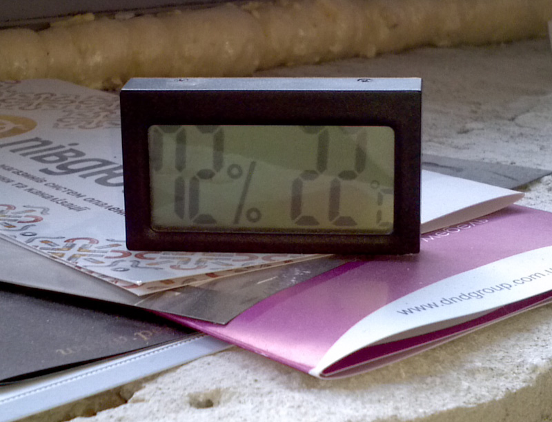

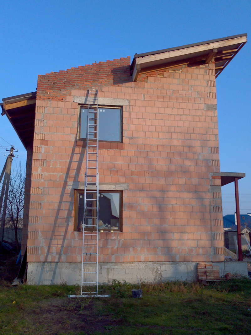

krava Опубліковано: 27 жовтня 2013 Автор Поділитись Опубліковано: 27 жовтня 2013 Сегодня целый день была прекрасная погода и солце .... побольше бы таких дней. По радио слышал что было +19. И на завтра обещают тоже. На температуру вдоме это тоже повлияло прямым образом. Обычно в доме днем +19 и влажность 85%. а сегодня глянул на термометр ... и прозрел С такими раскладами вечерняя протопка камина отменяется :D А будущих застройщиков прошу обратить внимание на то, что размещать дом на участке нужно окнами на ЮГ! Сэкономите на дровах, электричестве и газе. Видать я чувствовал пятой точкой, что сегодня день позвовит ударно поработать. Проснулся не свет не заря в 3 утра. Вскрыл подоконники воском, отписался на форуме и принялся штукатурить откосы снаружи перлитом. качественной штукатуркой откосов, в прямом смысле, это назвать сложно, просто обрезал пену вокруг окон, и заделал стыки перитовой штукатуркой, которая защитит пену от разрушения, плюс дополнительная теплоизоляция. Все равно фасад будет чем то отделываться, надеюсь что в скором будущем. По этому особо над эстетической стороной вопроса не заморачивался. Работа конечно не для слабонервных т.к. перлитовый раствор плохо ложится на вертикальные а тем более отвесные поверхности. Но выбора ни у меня ни у него не было. Поэтому взяв у соседа раскладную лестницу метров на 12, и принялся штукатурить, в то время когда соседи кушали шашлыки и не только, отмечая тем самым день автомобилиста и разумеется под радио шансон пора видать менять работу, раз она так мешает пьянке :D А вот собственно говоря мое рабочее место: Работа потихоньку двигалась, но удивлению моему не было предела, когда в 17-00 резко начало темнеть .... а у меня еще пару ведер раствора осталось и планы поработать до 20-00. Пришлось под свет фонарика в срочном порядке вырабатывать материал ... не выбрасывать же. Единственное, что радует в том что рано темнеть стало, это то что появилось больше времени на отдых, можно например и на форуме иногда отписаться Ну и в заключение, пользуясь случаем, хочу всех форумчан поздравить с днем автомобилиста. Ни гвоздя ни жезла! 7 Посилання на коментар Поділитися на інших сайтах More sharing options...
Vikctor Опубліковано: 27 жовтня 2013 Поділитись Опубліковано: 27 жовтня 2013 А будущих застройщиков прошу обратить внимание на то, что размещать дом на участке нужно окнами на ЮГ! Сэкономите на дровах, электричестве и газе. Насчёт электричества-сомнительно. Летом кондиционеры сожрут гораздо больше. Посилання на коментар Поділитися на інших сайтах More sharing options...
Kysil Опубліковано: 27 жовтня 2013 Поділитись Опубліковано: 27 жовтня 2013 Насчёт электричества-сомнительно. Летом кондиционеры сожрут гораздо больше. Підписуюсь! :D Посилання на коментар Поділитися на інших сайтах More sharing options...
krava Опубліковано: 27 жовтня 2013 Автор Поділитись Опубліковано: 27 жовтня 2013 Насчёт электричества-сомнительно. Летом кондиционеры сожрут гораздо больше. Для этого есть крыша, если разместить ее под правильным углом, то летом солнце не будет попадать в окна, а осенью, зимой и весной комнаты будут нагреваться солнцем. у меня так и зделано. первый этаж защищают балконы, второй навесы. над балконами. П.С. Хотя это лето не показательное, но жары в доме вообще не ощущалось. материал стен тоже играет роль. 4 Посилання на коментар Поділитися на інших сайтах More sharing options...
