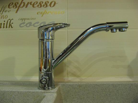

anatoliys Опубліковано: 24 грудня 2012 Поділитись Опубліковано: 24 грудня 2012 Что скажете про такой фильтр? Типа такой: www.voda.com.ua/catalog/item/54/ Ставить? Или зря выброшенное время и деньги? (и наивное ощущение очищенной воды.. :D) Пить можно будет только после кипячения А я бы без осмоза не брал. С нашим-то качеством воды и добрыми соседями, которые любят поковыряться в водопроводе... +100 Цена вопроса 1100 грн. Я до установки осмоса несколько лет то кувшином фильтровал (для приготовления пищи), то бутилированную покупал (с консервантами). В итоге по деньгам профукал не одну осмос-установку. Пол года назад поставил осмос и радуюсь жизни. Открыл кран-подставил стакан-выпил чистую воду. ЗЫ. Кран из комплекта выкинул. Стоит кран на водоповодную(хол-гор)+очищенную. Меньше нагромождения Посилання на коментар Поділитися на інших сайтах More sharing options...
Andreytext Опубліковано: 24 грудня 2012 Поділитись Опубліковано: 24 грудня 2012 Стоит кран на водоповодную(хол-гор)+очищенную. Меньше нагромождения Это самое мудрое решение. 1 Посилання на коментар Поділитися на інших сайтах More sharing options...
anatoliys Опубліковано: 24 грудня 2012 Поділитись Опубліковано: 24 грудня 2012 Это самое мудрое решение. Вот так выглядит Посилання на коментар Поділитися на інших сайтах More sharing options...
Andreytext Опубліковано: 24 грудня 2012 Поділитись Опубліковано: 24 грудня 2012 Вот так выглядит Скильки ж такий кран коштуе? Посилання на коментар Поділитися на інших сайтах More sharing options...
anatoliys Опубліковано: 24 грудня 2012 Поділитись Опубліковано: 24 грудня 2012 Скильки ж такий кран коштуе? Це дуже дорого. Точно не пам'ятаю. Приблизно гривень 250-300 Обычный Китай с рынка, сделан добротно, увесистый. Шланги комплектные выкинул Посилання на коментар Поділитися на інших сайтах More sharing options...
Andreytext Опубліковано: 24 грудня 2012 Поділитись Опубліковано: 24 грудня 2012 Приблизно гривень 250-300 Нормально. Шланги комплектные выкинул От это правильно. Вода от них воняет химией. Посилання на коментар Поділитися на інших сайтах More sharing options...
