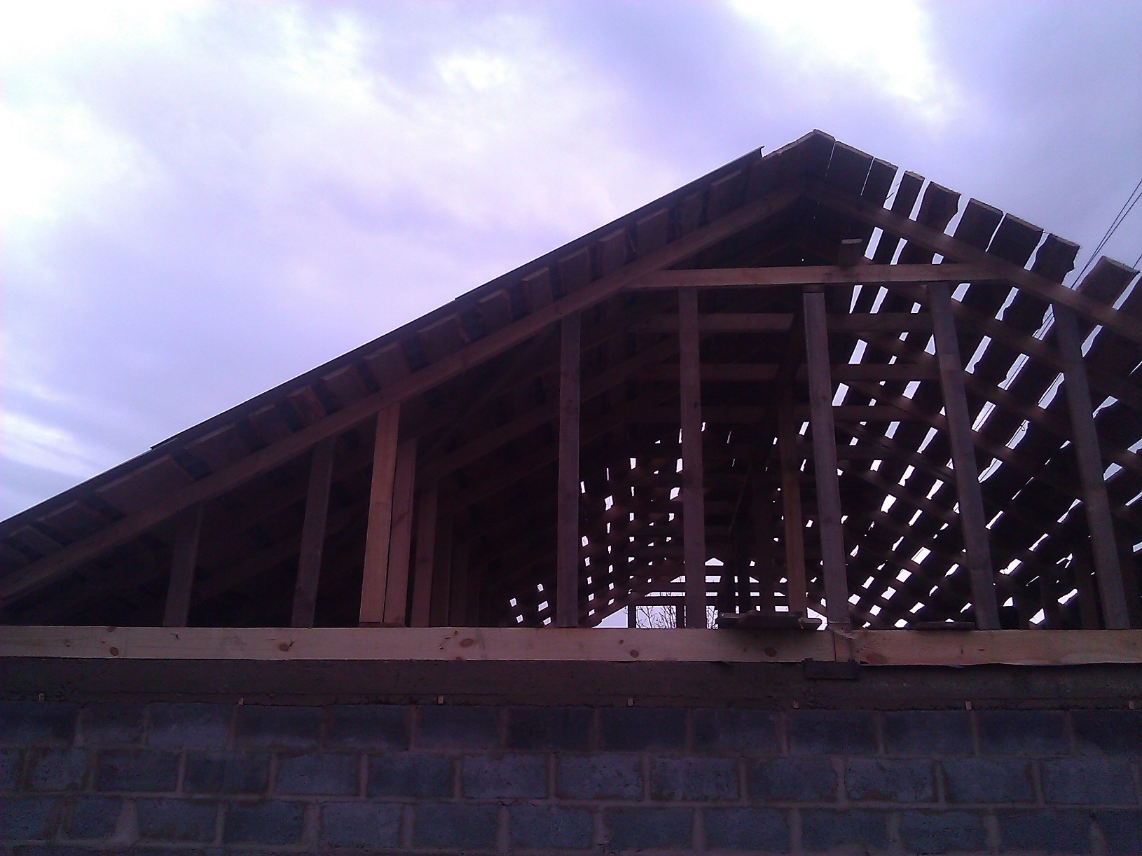

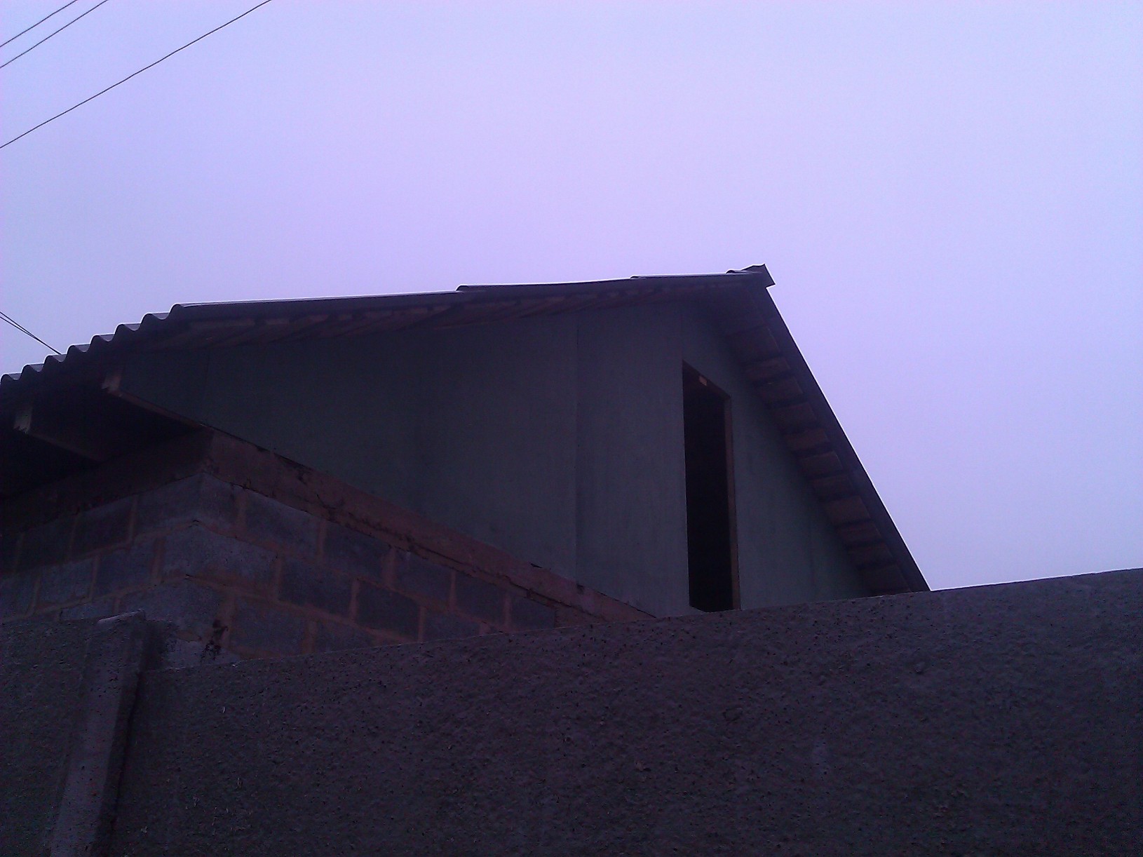

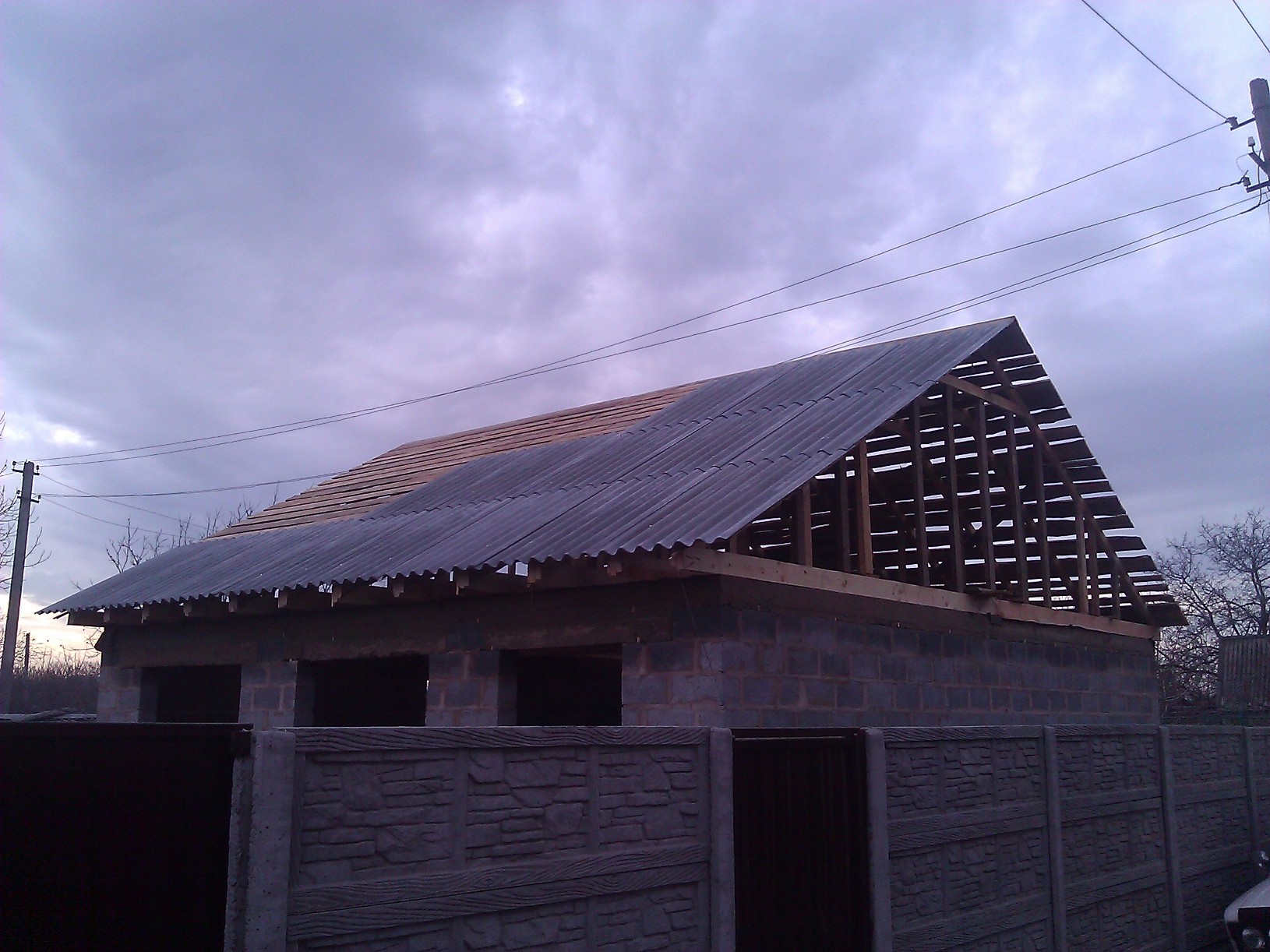

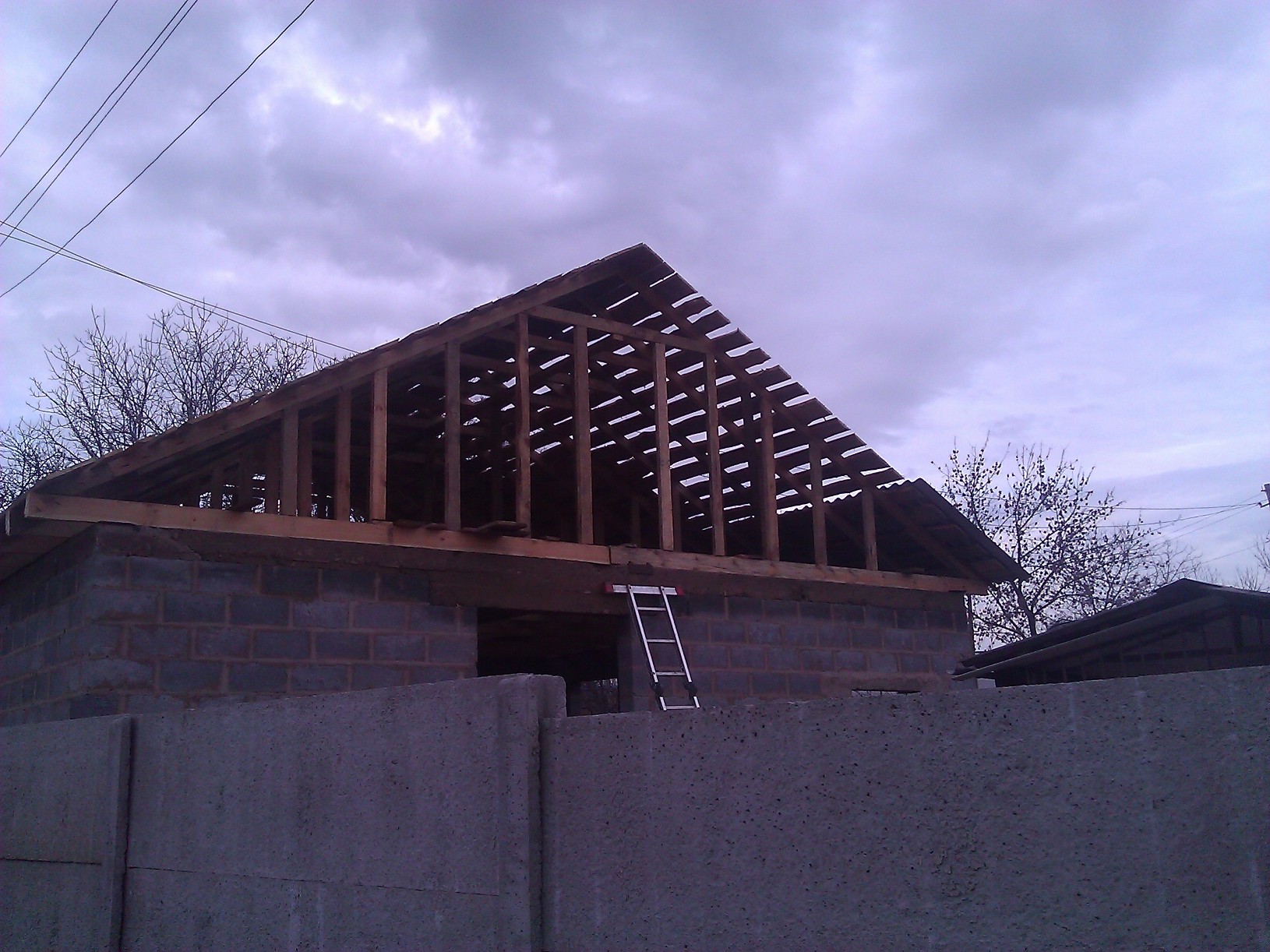

dvk Опубліковано: 2 грудня 2012 Поділитись Опубліковано: 2 грудня 2012 Что-то не найду тему, где неудачные крышные работы фотографировали... А то вот соседям недалеко строители заканчивают крышевать дом для круглогодичного проживания А вы говорите: "каким составом лес обработать?", "какой пирог кровли?" А еще радует конструкция ферм Ведь это фермы ж? Посилання на коментар Поділитися на інших сайтах More sharing options...
МЭН Опубліковано: 2 грудня 2012 Поділитись Опубліковано: 2 грудня 2012 Это больше на гаражный бокс похоже.В пол шлакоблока +большые пройомы.Будет у вас местное СТО. Посилання на коментар Поділитися на інших сайтах More sharing options...
LITMANENko Опубліковано: 2 грудня 2012 Поділитись Опубліковано: 2 грудня 2012 dvk, глядя на эти фото остается удивляться откуда у них такая лестница Посилання на коментар Поділитися на інших сайтах More sharing options...
Дощ Опубліковано: 2 грудня 2012 Поділитись Опубліковано: 2 грудня 2012 то вот соседям недалеко строители заканчивают крышевать дом А що не так? Вас збентежив каркас фронтона (ферми по вашому)? То ви поганих дахів не бачили, ще б усі так робили - на фото все нормально, тільки то певно таки гараж 2 Посилання на коментар Поділитися на інших сайтах More sharing options...
dvk Опубліковано: 2 грудня 2012 Поділитись Опубліковано: 2 грудня 2012 А що не так? Вас збентежив каркас фронтона (ферми по вашому)? Все, согласен. Это просто каркас фронтона под зашивку. Добавлено через 3 минуты Это больше на гаражный бокс похоже.В пол шлакоблока +большые пройомы.Будет у вас местное СТО. Хозяйка утверждала, что строит дом для постоянного проживания. Только вот предыдущий прораб израсходовал весь бюджет, выделенный на коробку и крышу, слишком быстро Даже до мауэрлата не добравшись. А потом, когда ему предъявили претензии, собрал весь инструмент (в основном заказчика) и был таков Ну, как обычно Посилання на коментар Поділитися на інших сайтах More sharing options...
Andrei constructor Опубліковано: 2 грудня 2012 Поділитись Опубліковано: 2 грудня 2012 Ведь это фермы ж? Нет. Наслонные стропила Добавлено через 40 секунд Это просто каркас фронтона под зашивку. Да, деревянный фахверк Посилання на коментар Поділитися на інших сайтах More sharing options...

dvk Опубліковано: 3 грудня 2012 Поділитись Опубліковано: 3 грудня 2012 Да, деревянный фахверк Что-то в моем представлении деревянный фахверк должен выглядеть по-другому Посилання на коментар Поділитися на інших сайтах More sharing options...
Andrei constructor Опубліковано: 3 грудня 2012 Поділитись Опубліковано: 3 грудня 2012 Что-то в моем представлении деревянный фахверк должен выглядеть по-другому Уважаемый dvk, это просто стереотип . Фахверком называют каркасные конструкции (стойки, ригели, связи) для крепления навесного или самонесущего стенового ограждения. При этом нет разницы видите или не видете вы эти конструкции на фасаде. Посилання на коментар Поділитися на інших сайтах More sharing options...
dvk Опубліковано: 3 грудня 2012 Поділитись Опубліковано: 3 грудня 2012 Уважаемый dvk, это просто стереотип . Фахверком называют каркасные конструкции (стойки, ригели, связи) для крепления навесного или самонесущего стенового ограждения. При этом нет разницы видите или не видете вы эти конструкции на фасаде. Да я знаю Глумлюсь немного А если серьезно - то я во всей конструкции не увидел ни одного раскоса. Т.е. горизонтальные деформации крыши сдерживаются только стропилами (напомните, как там называется горизонтальная перемычка правильно). Посилання на коментар Поділитися на інших сайтах More sharing options...
Дощ Опубліковано: 3 грудня 2012 Поділитись Опубліковано: 3 грудня 2012 напомните, как там называется горизонтальная перемычка правильно Бантина Похилі розпірки там непотрібні, за такої конструкції того що є буде цілком достатньо - якщо живність не сточить буде стояти не один десяток років Посилання на коментар Поділитися на інших сайтах More sharing options...
Andrei constructor Опубліковано: 3 грудня 2012 Поділитись Опубліковано: 3 грудня 2012 как там называется горизонтальная перемычка правильно повышенная затяжка Добавлено через 2 минуты Т.е. горизонтальные деформации крыши сдерживаются только стропилами При такой схеме горизонтальные распорные усилия воспринимаются затяжкой и частично стенами (если опоры внизу сделать податливыми в горизонтальном направлении, то весь распор может воспринимать повышенная затяжка). Посилання на коментар Поділитися на інших сайтах More sharing options...
