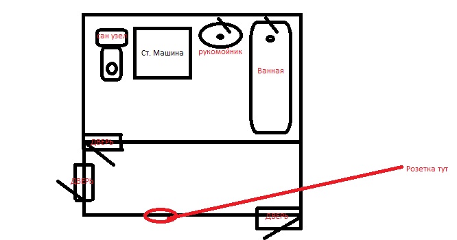

Виктория Сысоева Опубліковано: 11 травня 2020 Поділитись Опубліковано: 11 травня 2020 Нужен совет! Заехали в новую квартиру, а о розетки в ванной застройщик не подумал... Не возможно подключить фен, бойлер и стиральную машинку... Поэтому кидаем переноску по полу и пока подключаемся так (но это бред и не удобно). Нанял электрика из МПК Развитие , он предлагает 2 варианта: 1) Штробиться в стену и вести проводку от розетки из прихожей 2) провести питание через кабель-канал Дома двое детей, поэтому кабель-канал вести не хочется, думаю, что для детей это не безопасно. На сколько критично проведение кабеля в штробе? Какие есть подводные камни? Может есть ещё варианты провести питание по другому? Всё таки хочется понимать риски подобной проводки. Делаю для себя, хочется один раз сделать и забыть! Читаю, поднимаете разные вопросы, я просто в электричестве слаб. Посилання на коментар Поділитися на інших сайтах More sharing options...
Vikctor Опубліковано: 12 травня 2020 Поділитись Опубліковано: 12 травня 2020 ...На сколько критично проведение кабеля в штробе? ... Какая интересная постановка вопроса... А остальные кабели у вас как подведены к электрофурнитуре? И вас же это не беспокоит. Штроба опасна лишь для отделки и иных инженерных коммуникаций, которые могут встретиться на её пути... Посилання на коментар Поділитися на інших сайтах More sharing options...
MaxS Опубліковано: 12 травня 2020 Поділитись Опубліковано: 12 травня 2020 (змінено) лучше от щитка через УЗО или дифавтомат ведите одну или две линии нормальным кабелем. Так как бойлер, стиралка и фен одновременно дают нормальную нагрузку. Учитывая, что процитировали моё сообщение, это соответственно совет мне? Спасибо, но у меня всё разведено. промахнулся. бывает Змінено 12 травня 2020 користувачем MaxS Посилання на коментар Поділитися на інших сайтах More sharing options...
Vikctor Опубліковано: 12 травня 2020 Поділитись Опубліковано: 12 травня 2020 лучше от щитка через УЗО или дифавтомат ведите одну или две линии нормальным кабелем. Так как бойлер, стиралка и фен одновременно дают нормальную нагрузку. Учитывая, что процитировали моё сообщение, это соответственно совет мне? Спасибо, но у меня всё разведено. Посилання на коментар Поділитися на інших сайтах More sharing options...
