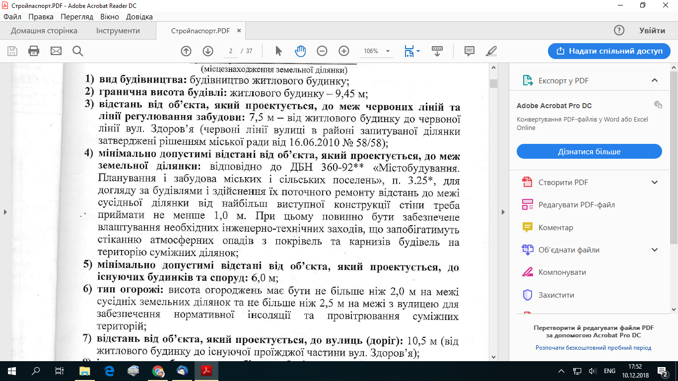

Dendnepr Опубліковано: 10 грудня 2018 Поділитись Опубліковано: 10 грудня 2018 по высоте-есть ограничения. в стройпаспорте написано-к соседям не выше 2 метров, на улицу не выше 2,5 метра Посилання на коментар Поділитися на інших сайтах More sharing options...
Vladdi Опубліковано: 10 грудня 2018 Поділитись Опубліковано: 10 грудня 2018 А где конкретно это написано? Очень нужно... Посилання на коментар Поділитися на інших сайтах More sharing options...
Dendnepr Опубліковано: 10 грудня 2018 Поділитись Опубліковано: 10 грудня 2018 подали эскиз намерений застройки, получили в ответ стройпаспорт. там и написано 3 Посилання на коментар Поділитися на інших сайтах More sharing options...
Vladdi Опубліковано: 12 грудня 2018 Поділитись Опубліковано: 12 грудня 2018 Увы, стройпаспорт - не совсем нормативный документ, это как бы законная хотелка архитектуры, ибо параметры по инсоляции, а тем более проветривания, можно рассчитать в ооочень широких пределах. Посилання на коментар Поділитися на інших сайтах More sharing options...
Dendnepr Опубліковано: 14 грудня 2018 Поділитись Опубліковано: 14 грудня 2018 Увы, стройпаспорт - не совсем нормативный документ, это как бы законная хотелка архитектуры, ибо параметры по инсоляции, а тем более проветривания, можно рассчитать в ооочень широких пределах. обсуждали высоту забора Посилання на коментар Поділитися на інших сайтах More sharing options...
AlexNaymk Опубліковано: 14 грудня 2018 Поділитись Опубліковано: 14 грудня 2018 обсуждали высоту забора Высота забора. Ее устанавливает производитель,а мы просто покупатели.Поэтому все вопросы туда Посилання на коментар Поділитися на інших сайтах More sharing options...
-electron- Опубліковано: 15 грудня 2018 Поділитись Опубліковано: 15 грудня 2018 Який буд паспорт? Його видають на основі діючих НПА. Куримо ДБН Б.2.2-5:2011 6 БЛАГОУСТРІЙ ПРИБУДИНКОВИХ ТЕРИТОРІЙ Дозволено проектувати огородження як окремих ділянок, так і усієї прибудинкової території садибної забудови. Висота огороджень має бути не більше ніж 2,0 м на межі сусідніх земельних ділянок та не більше ніж 2,5 м на межі з вулицею для забезпечення нормативної інсоляції та провітрювання суміжних територій. 3 Посилання на коментар Поділитися на інших сайтах More sharing options...
