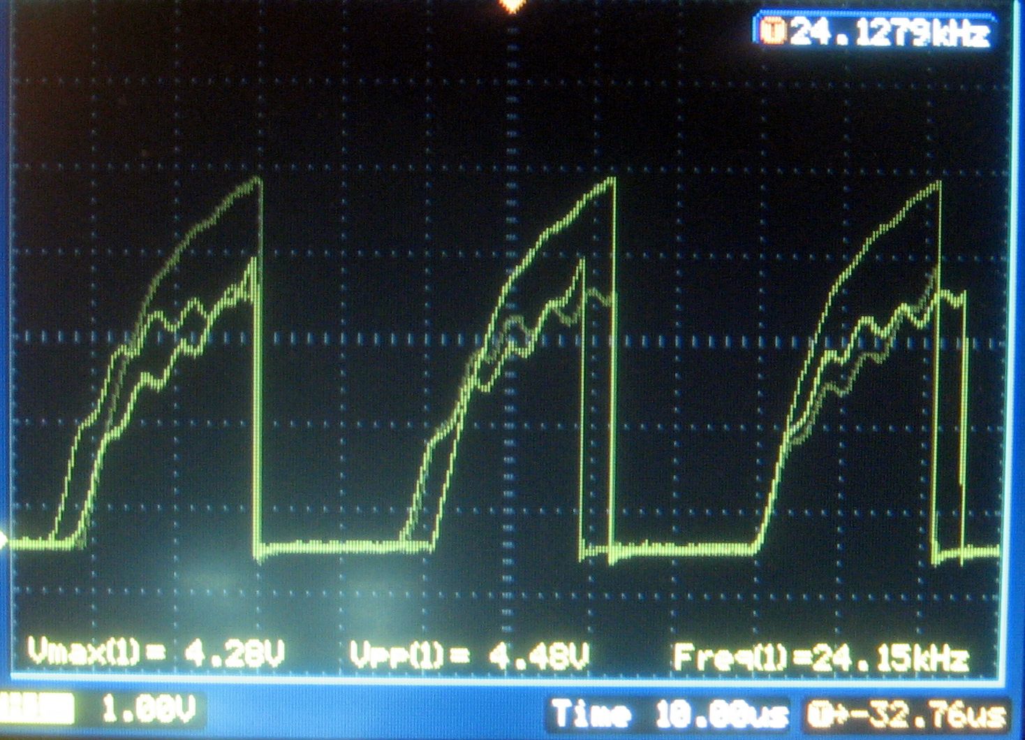

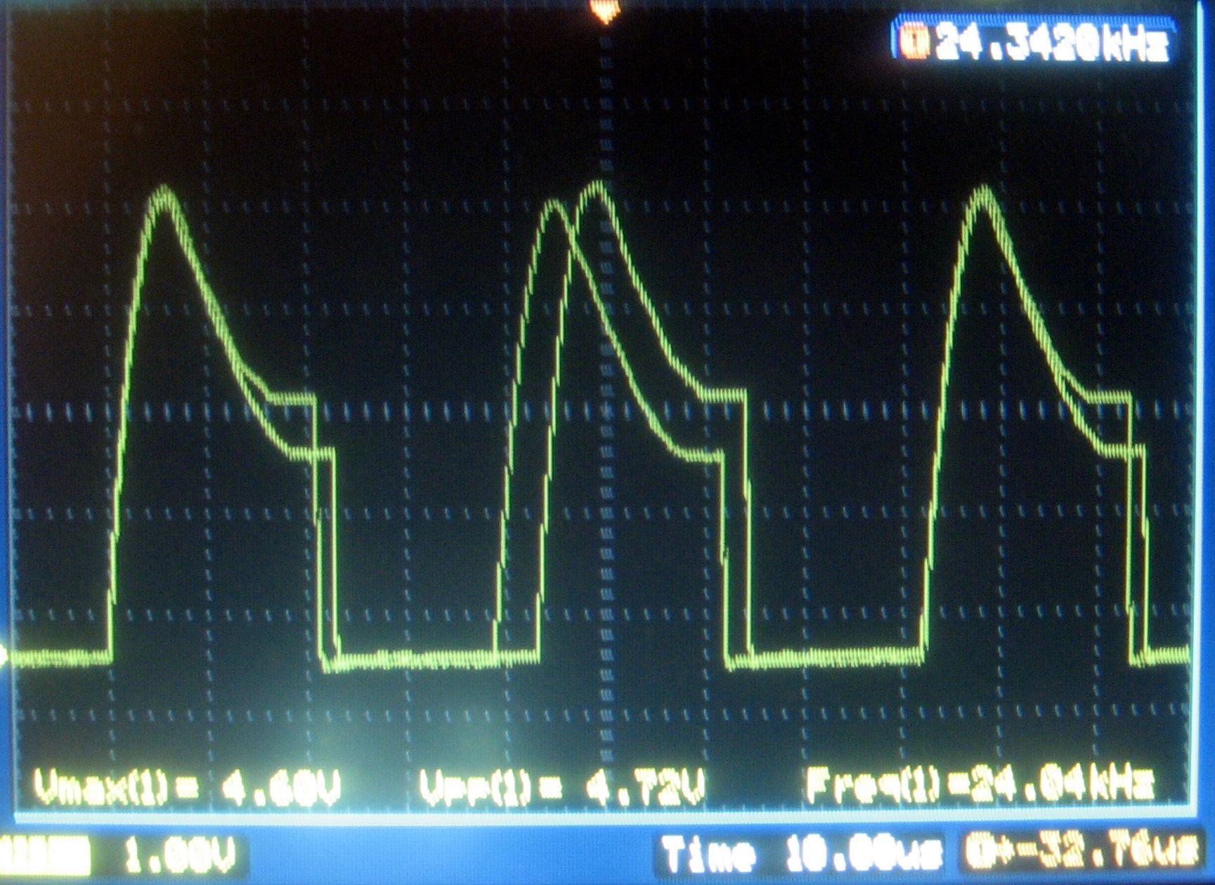

Ranch Опубліковано: 2 листопада 2018 Поділитись Опубліковано: 2 листопада 2018 (змінено) Он промодулирован пилой по частоте. Девиация 500 Гц. А излучатель принципиально отличается от жидкостного по конструкции. Металлическая мембрана излучателя закреплена непосредственно на пьезоэлементе, без переходников. Да, их модулируют иногда пилой от 300 до 500Гц и даже выше. Условено сигнал при малой девиации можно считать моночастотным, т.к. имеется несущая частота (24КГц) незначительно меняющаяся (свипирующая): https://ru.wikipedia.org/wiki/%D0%A7%D0%B0%D1%81%D1%82%D0%BE%D1%82%D0%BD%D0%B0%D1%8F_%D0%BC%D0%BE%D0%B4%D1%83%D0%BB%D1%8F%D1%86%D0%B8%D1%8F Это американцы делают не для того, чтобы "размыть" спектр или получить более сильное воздействие на собакенов, а лишь для того, чтобы компенсировать разброс собственной резонансной частоты излучателей. Так что Вы малость перепутали тёплое с мягким. Если Вы хорошо рассматривали излучатель, то, вероятно, видели каплю компаунда на воронке, которая приклеена на пьезопластину? Нанесением компаунда подгоняют резонансную частоту для соответствия заявленным 24 или 25КГц. Но всё-равно существует разброс в некоторых пределах + деградация излучателя со временем. Бывает, даже компаунд отваливается в процессе работы. Вот эти все моменты и компенсируют узкополосной частотной модуляцией низкими частотами с очень небольшой девиацией. Но не путайте модулированный моночастотный сигнал с многочастотным. Вы же если слушаете радиостанцию на МОНОЧАСТОТЕ 101,1МГц при девиации 75КГц и пилот-тоне 38КГц, то не настраиваетесь же на 105,6МГц, где работает на другой частоте другая радиостанция? А вот если излучателей два и более и они все промодулированы с особым вкусом к извратам, то вот тогда могут получаться интереснейшие эффекты при воздействии и на технику, и на собакенов, и на людей. Принципиальной разницы нет, куда и как подключен пьезоэлемент. Мощные пьезоэлементы выполнены для крепления гайкой ко дну промывочных ванночек исключительно ради конструктивного удобства, а их массивность предназначена исключительно для того, чтобы "прогнуть" нержавейку ванночки. Будет ли в неё что-то налито типа спирто-бензиновой смеси, или же тонкий лист металла будет работать, как диффузор динамика - маловажно. Масса металла на держателе излучателя компенсирует незначительное смещение резонансной частоты, если на "диффузор", роль которого выполняет ванночка, наливают жидкость. Частота при этом меняется не критически и это не сильно важно, т.к. китайцы делают часто автогенераторные схемы, когда излучатель заставляют генерировать на его собственной резонансной частоте. Прикрутив винтом вместо ванночки конусообразный диффузор и сделав систему подвеса излучателя, путём некоторых извратов всегда можно получить излучатель для газовой среды (воздуха). Главное - понимать, как это сделать и иметь прямые руки, которые растут из правильного места. Посмотрите на фото ниже. На первых 2-х фото - осциллограмма китайской пугалки и оригинального DAZER'а. Как видно, форма сигнала далека от идеальной и в одном, и в другом устройстве. Далее ещё 2 фото. Это моя собакопугалка. Сделал для сына, чтобы собаки не доставали, когда едет на велосипеде. Также на фото 5 ультразвуковых излучателей, которые стоят в одном из приборов, который я разработал и произвожу. Если внимательно посмотреть, то видны капельки прозрачного компаунда на диффузорах излучателей, о которых я упоминал выше. Но я Вам больше скажу. Если посмотреть сигнал на излучателях моих приборов, то увидите идеальную синусоиду, которой нет ни у америанцев, ни у китайцев. И в результате, эффективность моих "самопальных" приборов в десятки раз выше китайских и в разы лучше, чем американских. И, поверьте, что это далеко не всё, что я делал и делаю с примененим ультразвука. Но, как говорится, это так, баловство. И не моя специализация. Просто сделано ради развлекухи, когда было свободное время. Змінено 2 листопада 2018 користувачем Ranch 2 Посилання на коментар Поділитися на інших сайтах More sharing options...

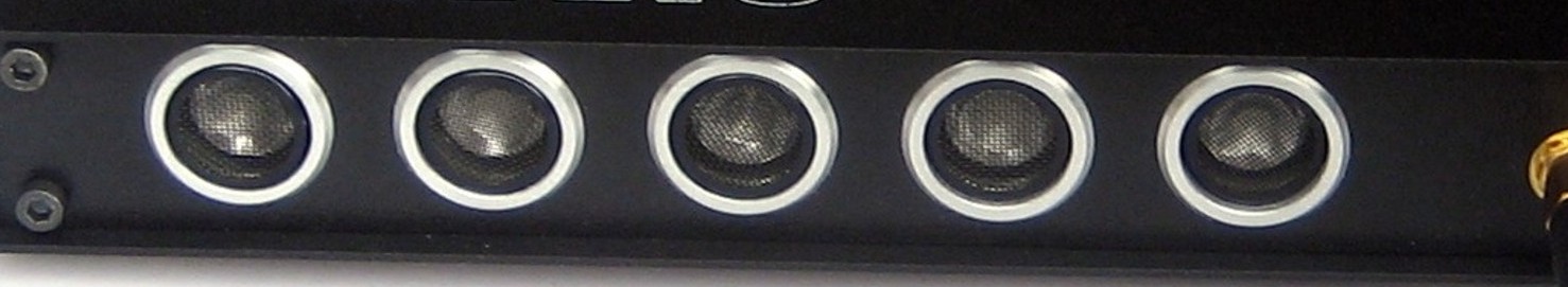

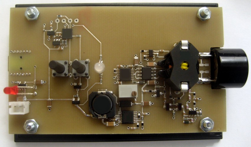

yurriy Опубліковано: 2 листопада 2018 Поділитись Опубліковано: 2 листопада 2018 Но я Вам больше скажу. Если посмотреть сигнал на излучателях моих приборов, то увидите идеальную синусоиду, которой нет ни у америанцев, ни у китайцев. И в результате, эффективность моих "самопальных" приборов в десятки раз выше китайских и в разы лучше, чем американских. И, поверьте, что это далеко не всё, что я делал и делаю с примененим ультразвука. Но, как говорится, это так, баловство. И не моя специализация. Просто сделано ради развлекухи, когда было свободное время. Форма сигнала у фирмачей возможно связана с КПД устройства? Не посчитали нужным они греть выходной каскад синусоидой и работают в ключевом режиме. Но с позиции получения максимального звукового давления от конкретного излучателя - синусоида, безусловно, даст максимум. Круто! Приятно встретить на строительном форуме инженера З.Ы. А модуляцию в 2% я бы не назвал маленькой . Посилання на коментар Поділитися на інших сайтах More sharing options...
Ranch Опубліковано: 2 листопада 2018 Поділитись Опубліковано: 2 листопада 2018 Форма сигнала у фирмачей возможно связана с КПД устройства? Не посчитали нужным они греть выходной каскад синусоидой и работают в ключевом режиме. Но с позиции получения максимального звукового давления от конкретного излучателя - синусоида, безусловно, даст максимум. З.Ы. А модуляцию в 2% я бы не назвал маленькой .Я тоже не грею выходной каскад и тоже работаю в ключевом режиме. Но на излучателе - синусоида. Для ЧМ - 2% это ничто. Процент модуляции для ЧМ малость не так считается, как для других видов модуляции. Вы не путайте глубину модуляции для АМ и процент модуляции ЧМ - это разные величины и считаются по разным формулам. Именно потому 2% ЧМ (если они есть ) для догчейзера - очень мало. А их там нет. Посилання на коментар Поділитися на інших сайтах More sharing options...
