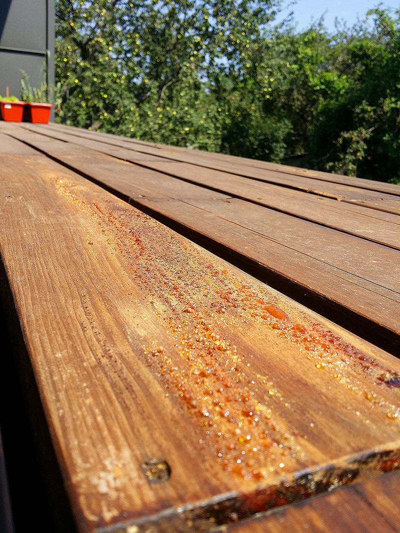

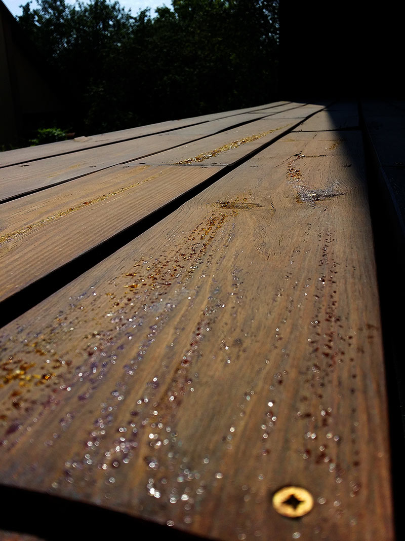

Dmode Опубліковано: 16 липня 2016 Поділитись Опубліковано: 16 липня 2016 Не делал бы террасное/балконное покрытие из обычной сосны. Смола делает данное покрытие непригодным к эксплуатации. Время от времени лечу разогревом феном и стиранием тряпкой. Через некоторое время выступает опять, и цикл повторяется. 16 Посилання на коментар Поділитися на інших сайтах More sharing options...

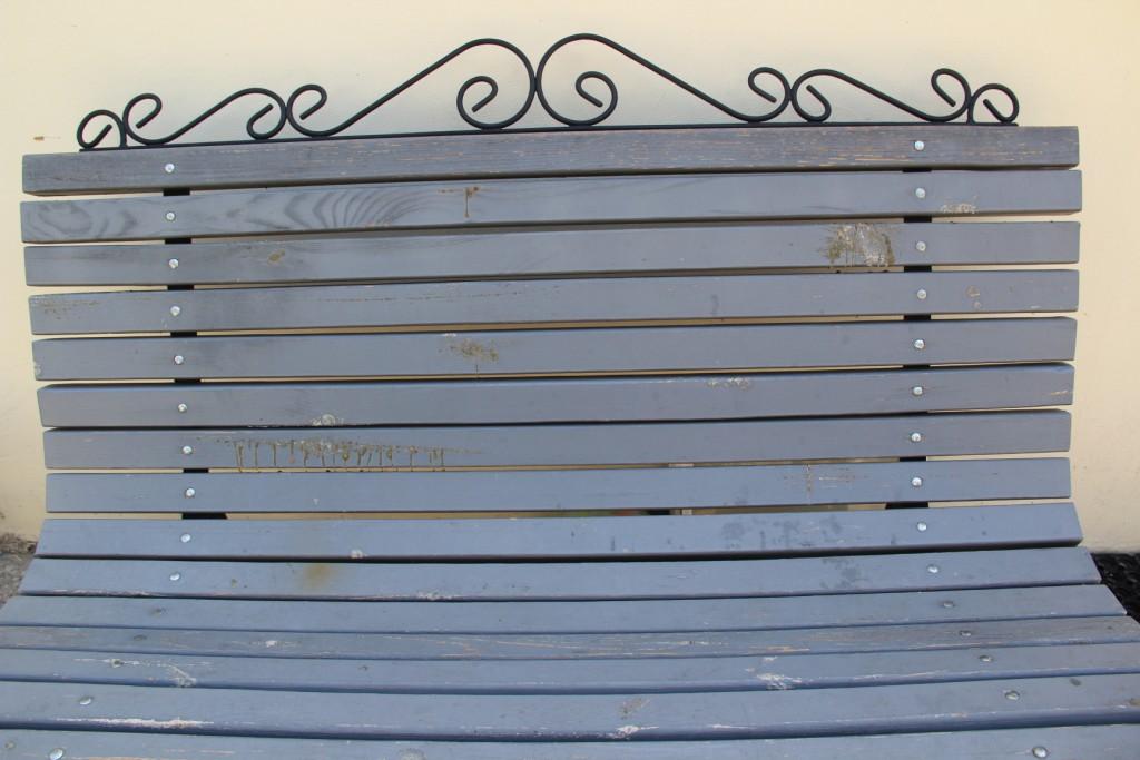

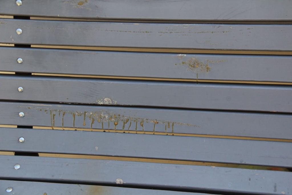

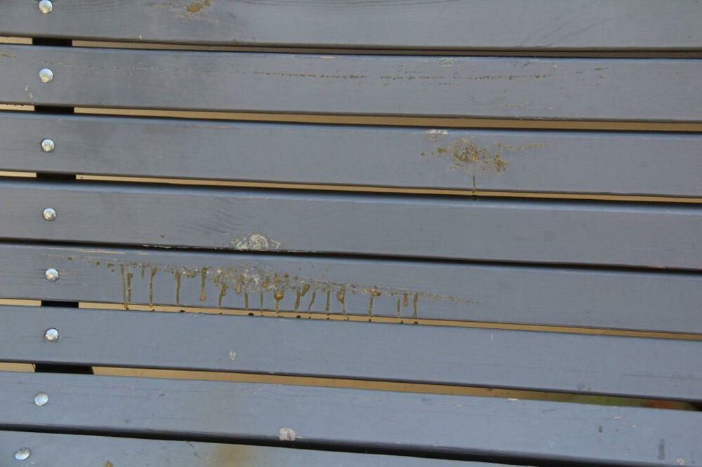

Spiraea Опубліковано: 17 липня 2016 Поділитись Опубліковано: 17 липня 2016 Не делал бы террасное/балконное покрытие из обычной сосны. Смола делает данное покрытие непригодным к эксплуатации. Время от времени лечу разогревом феном и стиранием тряпкой. Через некоторое время выступает опять, и цикл повторяется. [ATTACH]517583[/ATTACH] [ATTACH]517584[/ATTACH] У нас тоже беда - лавочки из сосны. Первый год ничего не было, на второй год вылезла смола. Это фото на третий год - без изменений. А вот как можно было уберечься - не знаю. Уверяли, что дерево просушенное. Посилання на коментар Поділитися на інших сайтах More sharing options...
LM Опубліковано: 17 липня 2016 Поділитись Опубліковано: 17 липня 2016 Так вроде ее для парилок рекомендуют? Так и сосну рекомендуют Только специально "термообработанную" - я так понимаю, из кот вся смола термообработкой уже выдавлена. А смола лезет при температуре. У матери во дворе стол из сосны стоит на солнце, так смола прет при этой температуре даже из-под пары слоев краски Посилання на коментар Поділитися на інших сайтах More sharing options...
Академик Опубліковано: 17 липня 2016 Поділитись Опубліковано: 17 липня 2016 Не делал бы террасное/балконное покрытие из обычной сосны. Смола делает данное покрытие непригодным к эксплуатации. Время от времени лечу разогревом феном и стиранием тряпкой. Через некоторое время выступает опять, и цикл повторяется. [ATTACH]517583[/ATTACH] [ATTACH]517584[/ATTACH] Pallmann Allbase в 2-3 слоя (это блокиратор смолы), потом 2 слоя ПУ лака и о Вашей проблеме можно будет забыть. Попробуйте. 4 Посилання на коментар Поділитися на інших сайтах More sharing options...

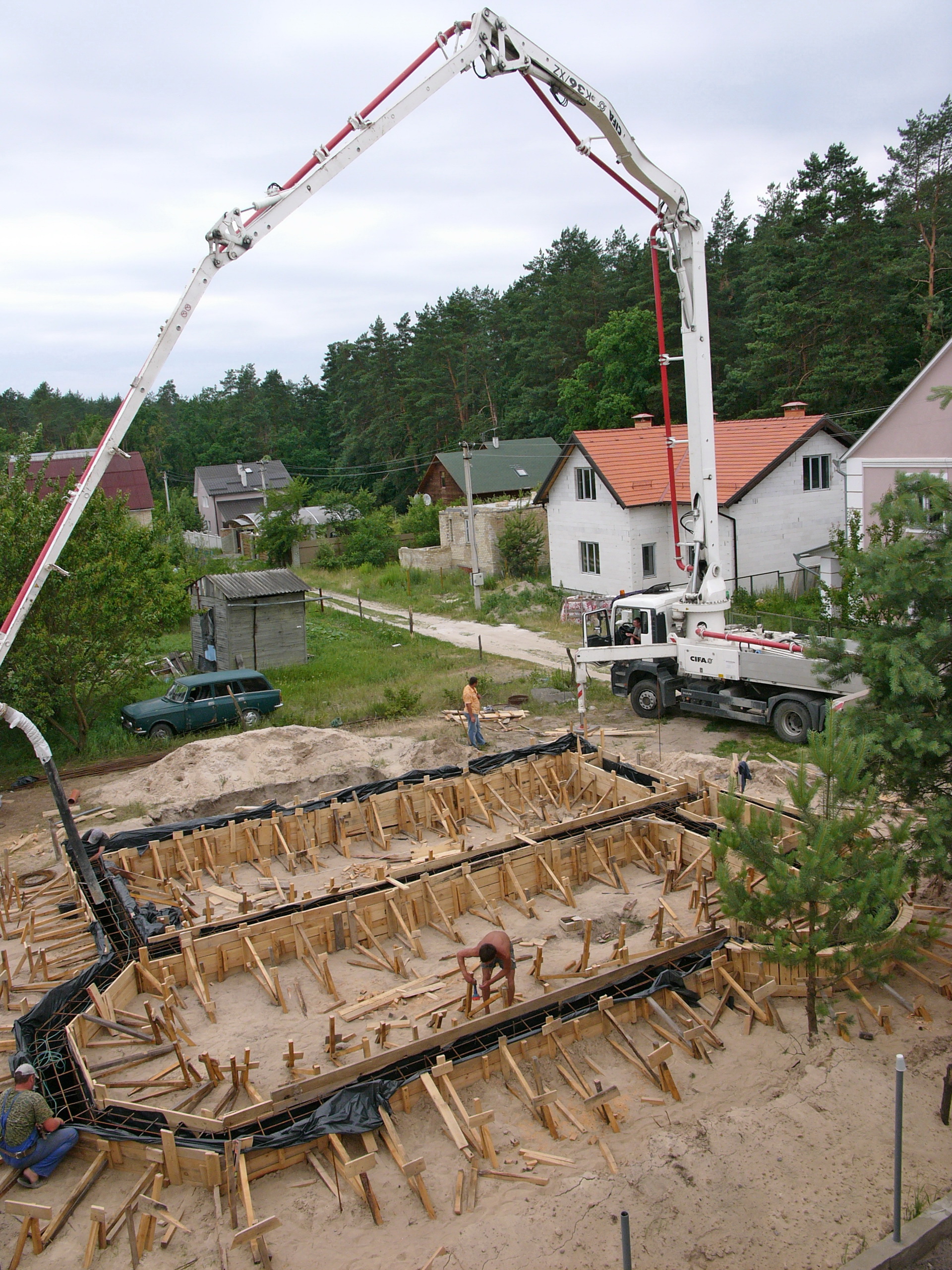

sterx Опубліковано: 27 липня 2016 Поділитись Опубліковано: 27 липня 2016 Никогда бы, не подумав 100 раз, не увеличивали S дома. Но, стройка первая - 2 "чайника" принимают решения. Изначально по проекту дом был 9,60*9,60. Сделали разбивку под фундамент: "чегой-то, он какой-то маленький получается"... и добавили, ничтоже сумящеся, по 1.20 с каждой стороны - 10,80*10,80. . Мама, инженер по образованию, нас обоих чуть не убила, сказала что "мы технические немощи и головой ,вообще, не соображаем".:D Думаю, нетрудно посчитать, что подобный экспромт, вылился нам в "чуть-чуть" 40м.2 лишней площади по дому. Этого и 3 года назад было много, а сейчас с учетом отопления: " век живи-век учись, дураком помрешь". Резюме в сухом остатке - от проекта - ни-ни. 4 Посилання на коментар Поділитися на інших сайтах More sharing options...
Слава Щ. Опубліковано: 27 липня 2016 Автор Поділитись Опубліковано: 27 липня 2016 Теж була така спокуса... На ділянці розбивка під фундамент, або вже готовий фундамент, завжди здаються маленькими. В мене теж були подібні думки, але я знав про таке дежавю і стримав себе. 2 Посилання на коментар Поділитися на інших сайтах More sharing options...
Татьяна5 Опубліковано: 28 липня 2016 Поділитись Опубліковано: 28 липня 2016 або вже готовий фундамент, завжди здаються маленькими крохотным этот эффект "мало" оч сильный, важно не сорваться 4 Посилання на коментар Поділитися на інших сайтах More sharing options...
