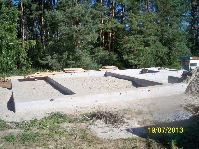

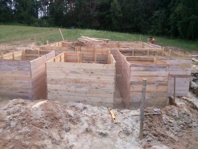

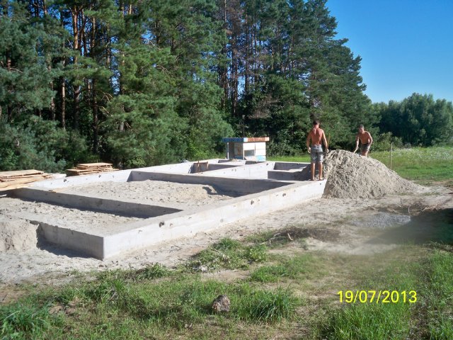

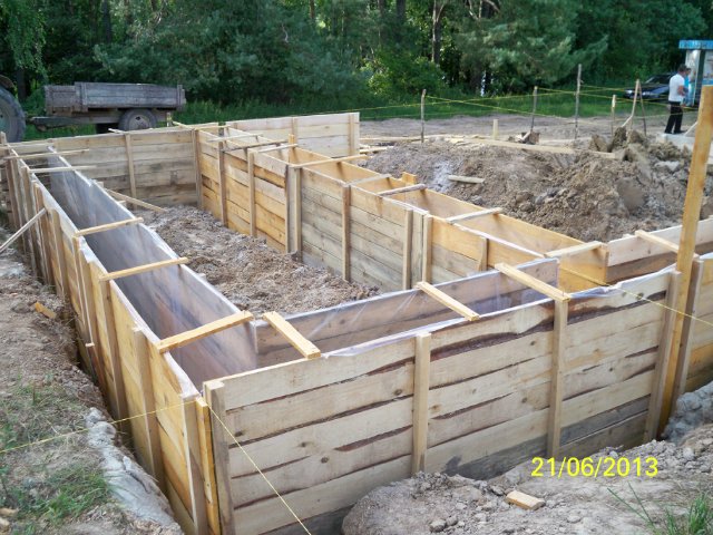

petervurf Опубліковано: 9 грудня 2015 Поділитись Опубліковано: 9 грудня 2015 to vova2408Никогда больше не дам добро строителям на заливку фундамента +цоколь за один раз. Только в два этапа-первая заливка в грунт ,и только потом цоколь в опалубку. Сколько нервов , сколько проблем возникло. Ради интереса зашёл на ветку и от прочитанного волосы дыбом встали. Неужели такие строители ещё есть. У нас за такую халтуру не только бы выгнали, так и ещё счёт бы выставили за бетон и арматуру. По фундаментам опыт имеется и моё мнение - в капитальном строительстве на фундаменте экономить нельзя, в будущем всё боком выйдет. Заливать можно и в 2 этапа, главное не растягивать процесс по времени. Лучший вариант поставить опалубку(естественно с плёнкой) - бетон становится гладким, уменьшается сопротивление грунту. Снять её не проблема, было бы желание. Недавно делали такой же: глубина траншеи от 60 до 120см неровный участок, ширина траншеи 50, опалубки 40, высота опалубки 160. И ничего страшного, Поставили опалубку, вставили каркасы,повязали. Тоже был момент, прошёл ливень,нижний пояс замыло песком, так развязали верхи залезали в опалубку и вычищали песок и никто нам за это отдельно не платил, это наша работа. Попробую вставить фото, может кому интересно. 1 Посилання на коментар Поділитися на інших сайтах More sharing options...
Vladdi Опубліковано: 9 грудня 2015 Поділитись Опубліковано: 9 грудня 2015 имеется и моё мнение - в капитальном строительстве на фундаменте Ну-ну, фундамент выше точки промерзания (в нашей полосе) - оно, конечно, капитальное... Правда, для спичечного коробка все равно, все на усадку материала спишется... Посилання на коментар Поділитися на інших сайтах More sharing options...
Академик Опубліковано: 9 грудня 2015 Поділитись Опубліковано: 9 грудня 2015 Ну-ну, фундамент выше точки промерзания (в нашей полосе) - оно, конечно, капитальное... Правда, для спичечного коробка все равно, все на усадку материала спишется... Не вижу пока что причин для беспокойства, может они фундамент и отмостку утеплять будут? Я точно такой же фундамент в этом году залил, коробку поставил и планирую за пару недель утеплить фундамент (который точно не ниже глубины промерзания и отмостку на 1,2 м. Посилання на коментар Поділитися на інших сайтах More sharing options...
Tsoy Опубліковано: 9 грудня 2015 Поділитись Опубліковано: 9 грудня 2015 Ну-ну, фундамент выше точки промерзания (в нашей полосе) - оно, конечно, капитальное... Правда, для спичечного коробка все равно, все на усадку материала спишется... Высота опалубки 1,6 м. пишет человек. Ну пусть цоколь местами 40 см. над землей, остается 1,2 м. Вы уверены что глубина промерзания у нас больше? Цой ) Посилання на коментар Поділитися на інших сайтах More sharing options...
-electron- Опубліковано: 9 грудня 2015 Поділитись Опубліковано: 9 грудня 2015 Высота опалубки 1,6 м. пишет человек. Ну пусть цоколь местами 40 см. над землей, остается 1,2 м. Вы уверены что глубина промерзания у нас больше? Цой ) Людина чітко написала Недавно делали такой же: глубина траншеи от 60 до 120см неровный участок, ширина траншеи 50, опалубки 40, высота опалубки 160. ;) Посилання на коментар Поділитися на інших сайтах More sharing options...
Tsoy Опубліковано: 9 грудня 2015 Поділитись Опубліковано: 9 грудня 2015 Людина чітко написала ;) Та да. Прошу пробачення. Неуважно читав. Исправлюсь :D. Цой ) Посилання на коментар Поділитися на інших сайтах More sharing options...
petervurf Опубліковано: 10 грудня 2015 Поділитись Опубліковано: 10 грудня 2015 Ну-ну, фундамент выше точки промерзания (в нашей полосе) - оно, конечно, капитальное... Правда, для спичечного коробка все равно, все на усадку материала спишется... Ничего не выше. Как правильно заметил Академик потом утепление, отмостка правда 1м(по желанию заказчика) и планировка участка. В нижней точке цоколь 40 см, в верхней 15 см. А спичечный коробок, это брус 25 см, по проекту под 40 тонн тянет, точно уже не помню. Не кирпич конечно, но и не легче, чем газоблок. Согласен, не всегда получается сделать как по книге, но когда начинаешь объяснять заказчику как надо, он за голову хватается, ищешь компромисс. Добавлено через 15 минут А вообще я хотел сказать об отношении некоторых людей (строителей и заказчиков) к подходу строительства фундаментов. Один клиент привёз 2 камаза щебня и говорит, вырой траншею в метр глубиной, насыпь щебень и пролей раствором и построй мне дом. Пришлось отказаться, никакие доводы не переубедили его - не пробивной товарищ. Вот этого я никогда бы не делал. 1 Посилання на коментар Поділитися на інших сайтах More sharing options...
karlito Опубліковано: 10 грудня 2015 Поділитись Опубліковано: 10 грудня 2015 у нас в раене почти все дома так строят, только вместо щебня бут. Устройство фундамента так и называют - забутовка. Выше грунта - цоколь с того же бута, только уже уложенный под расшивку или под штукатурку - кто как. у деда такой дом, у отца, я так же построил - только еще 2 армопояса дал - поверх цоколя и перед мансардой. Дома стоят не одно десятилетие, рядом 2 гранитных карьера - трухает знатно. и ничего им не делается. мой фундамент з армопоясом и обратной засыпкой стоил мне 1400 долларов. я, читая сколько бабла вбухивают в фундаменты на этом форуме, всегда поражаюсь. у нас заводы под 5тиэтажки фундаменты попроще делали. красиво жить не запретишь. 2 Посилання на коментар Поділитися на інших сайтах More sharing options...
