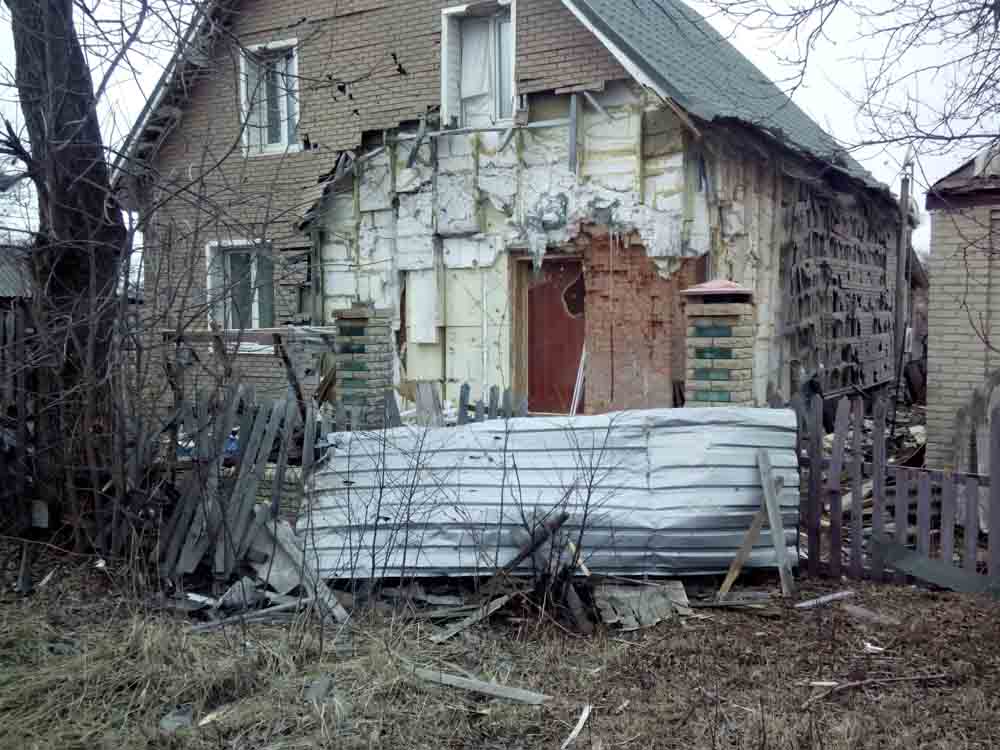

Olegikm Опубліковано: 29 листопада 2015 Поділитись Опубліковано: 29 листопада 2015 Не обшивал бы дом цокольным сайдингом. При строительстве дорого вышло, и ремонт дорого будет. Сейчас бы штукатурил+короед. Плохо мины держит. К тому же он горит. 3 Посилання на коментар Поділитися на інших сайтах More sharing options...

ezaichuk Опубліковано: 29 листопада 2015 Поділитись Опубліковано: 29 листопада 2015 Не обшивал бы дом цокольным сайдингом. При строительстве дорого вышло, и ремонт дорого будет. Сейчас бы штукатурил+короед. Плохо мины держит. К тому же он горит. Думаю дело не в сайдинге. Думаю в вашем случае короед бы не помог 9 Посилання на коментар Поділитися на інших сайтах More sharing options...
Olegikm Опубліковано: 29 листопада 2015 Поділитись Опубліковано: 29 листопада 2015 Ремонт был бы дешевле. Цокольный дорогой. 1 Посилання на коментар Поділитися на інших сайтах More sharing options...

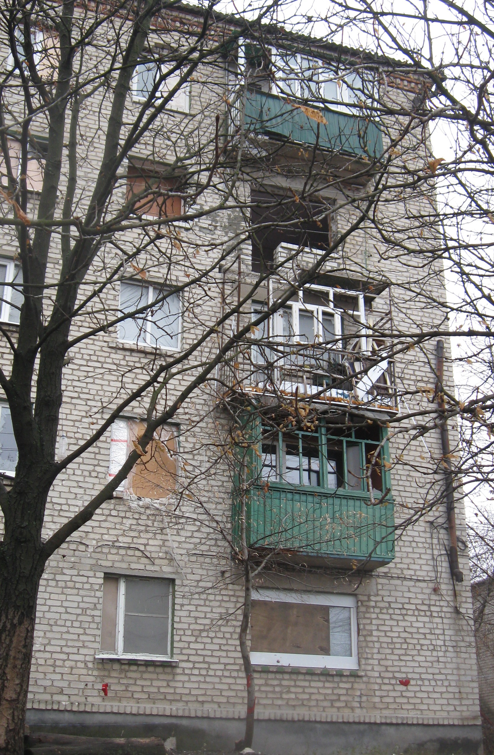

lug Опубліковано: 29 листопада 2015 Поділитись Опубліковано: 29 листопада 2015 Плохо мины держит. Ой! Это где такое несчастье? Да уж... Простую кирпичную кладку намного легче реанимировать Посилання на коментар Поділитися на інших сайтах More sharing options...
Olegikm Опубліковано: 30 листопада 2015 Поділитись Опубліковано: 30 листопада 2015 Ой! Это где такое несчастье? Дебальцево. По городу сейчас сильно пострадавшим домики строят. 46 домов за полтора месяца возвели. Стены шлакоблок, обшиты пенопластом 10см, и поштукатурены. Быстро и смотрится неплохо. 4 Посилання на коментар Поділитися на інших сайтах More sharing options...

гюго Опубліковано: 30 листопада 2015 Поділитись Опубліковано: 30 листопада 2015 Дебальцево. По городу сейчас сильно пострадавшим домики строят. 46 домов за полтора месяца возвели. Стены шлакоблок, обшиты пенопластом 10см, и поштукатурены. Быстро и смотрится неплохо. Пенопласт, это плохо как и сайдинг пластиковый. От этого добра много домов просто сгорело. А вот те, которые были утеплены минватой и сверху штукатурка, обошлись просто ремонтом. А в этом году нашествие мышей и они хорошо сейчас точат пенопласт, чего не скажешь про минвату. Посилання на коментар Поділитися на інших сайтах More sharing options...
