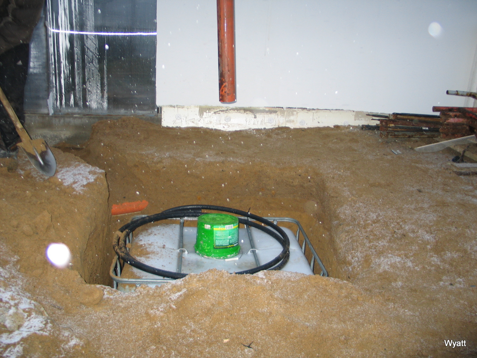

Hopira Опубліковано: 19 березня 2014 Поділитись Опубліковано: 19 березня 2014 А про помещение для накопления и очистки дождевой воды можно подробнее? В чем смысл и почему в доме? Посилання на коментар Поділитися на інших сайтах More sharing options...

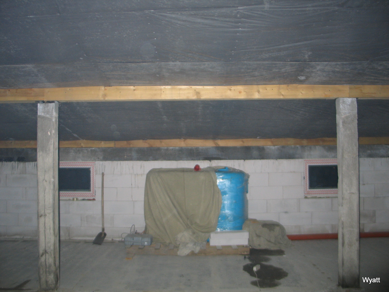

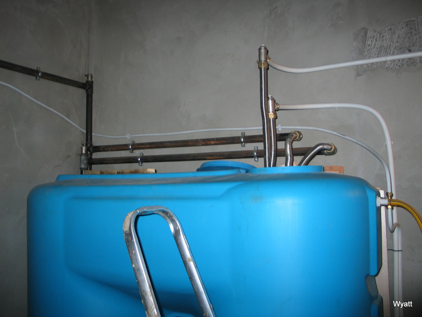

wyatt Опубліковано: 19 березня 2014 Поділитись Опубліковано: 19 березня 2014 А про помещение для накопления и очистки дождевой воды можно подробнее? В чем смысл и почему в доме? Конкретно по моей стройке. Крыши большие по площади, водопровода нет, скважина минимум 150 м и 15 тыс $. Лозоходцы сказали - "воды нет". Поэтому созрело решение - собирать дождевую. Емкости по 1 -1,2 м3 будут стоять: 1. В гараже. 2. У бани и (возможно) в бане. 3. На 3-м этаже. 4. В котельной дома (используется как теплоаккумулятор для ТТ котла и источник гор. воды, нагреваем до 60 град.). Емкости будут объединены трубопроводами, системами перелива и аварийного слива в колодец, в котором будет храниться вода для полива. Система очистки технической воды для домашних нужд - песочный фильтр для бассейна + два недорогих безвредных компонента. Очень эффективно, наблюдаю это раз в месяц, когда доливаю водопроводную воду в бассейн. Как будто кто-то в родник писает. Воды хватит, в т.ч. зимой - с лета воду не завозим, хотя емкости еще не все стоят. 9 Посилання на коментар Поділитися на інших сайтах More sharing options...
