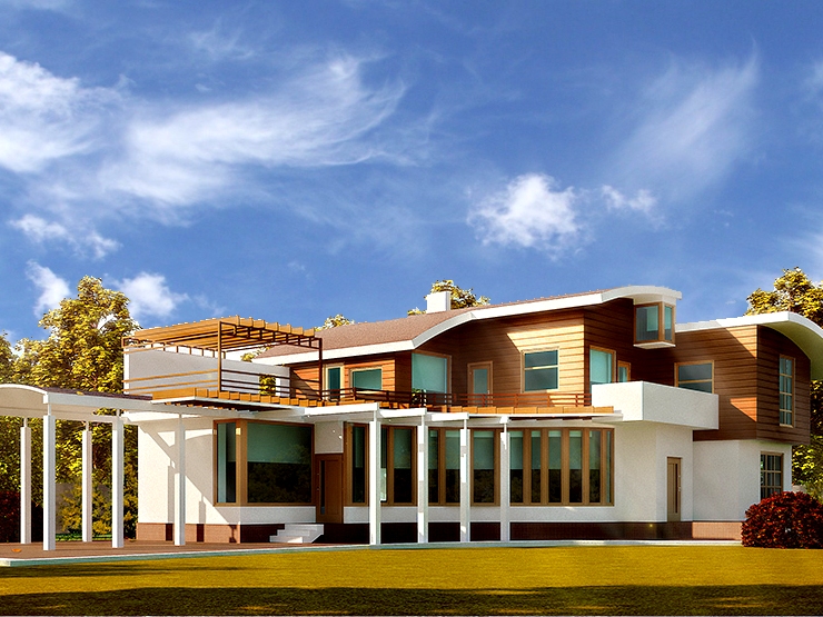

-ЭкоДом- Опубліковано: 5 липня 2012 Поділитись Опубліковано: 5 липня 2012 Треугольный без вариантов гораздо лучше- потому что береговая линия больше и ландшавт может получится оч крутым. И дом можно для такого участка придумать красивый. Вот мой опыт строительства на треугольном участке ekodom.net.ua/projects/Untitled-11.jpg 1 Посилання на коментар Поділитися на інших сайтах More sharing options...
MIGRE Опубліковано: 5 липня 2012 Автор Поділитись Опубліковано: 5 липня 2012 абалденный дом 1 Посилання на коментар Поділитися на інших сайтах More sharing options...
