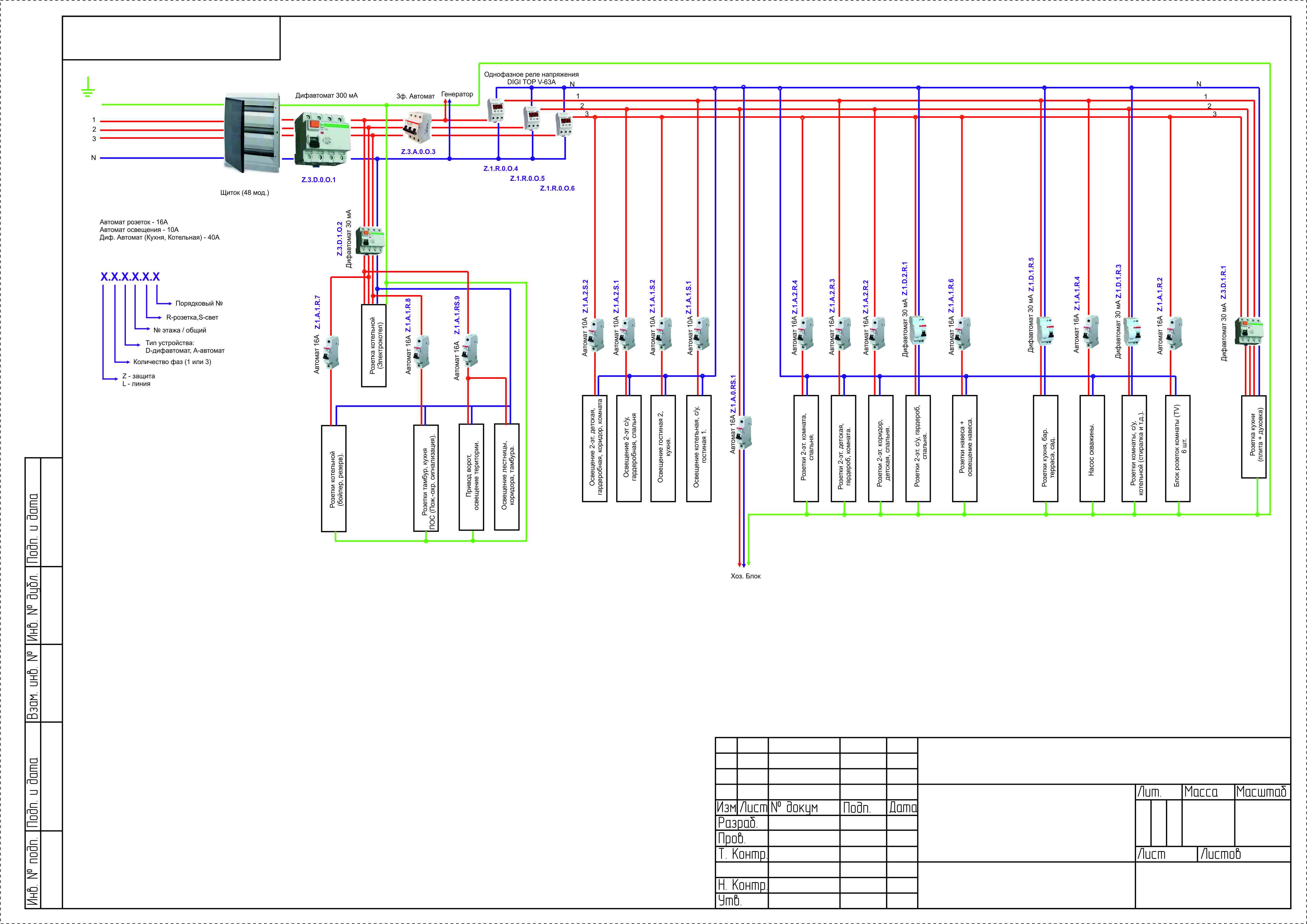

Stan78 Опубліковано: 5 липня 2012 Поділитись Опубліковано: 5 липня 2012 Начал сейчас делать разводку электрики по дому. Хотелось бы услышать комментарии специалистов. Вводные условия: ввод будет 3х фазный, воздушка. Офиц. пообещали выделить 10 кВт на 3 фазы (больше просто не дают) ну и автомат перепакуют если нужно… Отопление газ.котёл, в качестве резерва будет отопительная чугунная топка камина и хочу поставить электрокотёл, скорее всего Протерм на 15 кВт. Счётчик будет на заборе. Ввод СИПом 4*16. После счётчика ВВГ 5*6 Запорожского завода цвет.мет.. Дальше 3 однофазных стабилизатора на 5-7 кВт. План проводки во вложениях. На схеме не показывал заземление – оно будет. Модульная аппаратура Хагер, Мёллер, АВВ. Сразу есть вопросы- линию под электрокотёл включать до или после стабилизаторов? Какой номинал заложить под снеготаяние на крыше? Оно будет использоваться в крайних случаях, если очень много навалит снега… Ну и по остальным номиналам, характеристикам (В,С) просьба подсказать где неправильно. Заранее спасибо.Схема 1этаж.pdfСхема 2этаж.pdf Посилання на коментар Поділитися на інших сайтах More sharing options...

engeneer Опубліковано: 5 липня 2012 Поділитись Опубліковано: 5 липня 2012 Сразу есть вопросы- линию под электрокотёл включать до или после стабилизаторов? Какой номинал заложить под снеготаяние на крыше? Оно будет использоваться в крайних случаях, если очень много навалит снега… Электрокотел можно не стабилизировать, если на входе не опускается ниже 195-200 В. Если ниже - желательно: скажем, при 180 он выдаст лишь 67% мощности. Что Вы имеете в виду под снеготаянием? Если подогрев желобов, то это 30 Вт/метр. Если подогрев плоских участков, рассчитывайте 300 Вт/кв.м. По схеме. 1. Какая будет варочная поверхность? Если газовая (что, на мой взгляд, практичнее), три фазы не нужны - на электродуховку и варочную достаточно ВВГ нг 3х2,5, автомат 20 "В". 2. Генератор подключается после стабилизаторов - если это недорогой агрегат с системой AVR, он может конфликтовать со стабами. 3. На кухню желательно завести еще одну линию - резервную - для холодильника - от генератора. 4. На "группы риска" желательны отдельные УЗО - к ним отношу уличные розетки, уличный свет, систему снеготаяния, стиральную машину. Непрактично объединять их с внутренними розетками и светом. 5. На стиралку, кондиционеры, холодильник и пр. кухонную технику лучше ставить автоматы "С". 6. Схему резервного питания желательно полностью пересмотреть - если генератор планируете однофазный маломощный, желательно заранее выделить резервную фазу (скажем, "А") и продумать, что на ней будет: - весь свет - холодильник - котел - телевизор - компьютер - система охраны - привод ворот Если планируете генератор 3 кВт, он заведомо не потянет: - кондиционеры - электродуховку - снеготаяние - бойлер и т.д. Если в перспективе скважина, сразу смотрите на более мощные генераторы - 4-5 кВт. 1 Посилання на коментар Поділитися на інших сайтах More sharing options...

Voffka1624737141 Опубліковано: 13 липня 2012 Поділитись Опубліковано: 13 липня 2012 Добрый день, уважаемые коллеги ! Подскажите пожалуйста, с каким индексом брать автоматы (дифавтоматы) "В", "С" или другой ? И по возможности, покритикуйте пожалуйста схему (или подскажите, на что обратить внимание)... Провод на розетки ВВГнг 3 Х 2,5 Провод на освещение ВВГнг 3 Х 1,5 Провод электрокотла и электроплиты ВВГнг 5 Х 4 Все будет уложено в гофру ... В распредкоробках соединения будут клемниками ВАГО (правда еще вопрос какие брать, на 3 или на 4 точки ?) Выделено 12 кВт на 3 фазы. Ввод в дом ВВГ 5 Х 10 (прокладывал с запасом, вдруг буду увеличивать мощность) ... Спасибо !!! P.S. И если можно, напишите предпочтительных производителей с маркировками ... P.P.S. Еще раз ОГРОМНОЕ спасибо !!! Посилання на коментар Поділитися на інших сайтах More sharing options...
