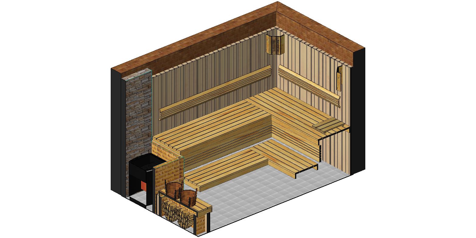

Vo28 Опубліковано: 31 березня 2014 Автор Поділитись Опубліковано: 31 березня 2014 (змінено) Был на выходных на даче тянул водопровод для пушек и смесителя в самой парилке (для обливания людей и мойки пола :D) Ну наглядно получилось как то так: Вид с боку для наглядности: А и еще паял полипропиленом, очень много соединений получилось около 25ти, паял первы рас. Теперь жалею что когда тянул разводку не купил паяльник раньше, паяется очень легко и добротно, все поставил запустил и ничего не потекло (ну короче мне это все ну очень понравилось вем советую ). Теперь всеже думаю трубу немного будет видно. и краны тоже, как бы его сделать эргономично и красиво, если вариант обмотать это все ляной веревкой но как поприклеивать концы ее ? Змінено 31 березня 2014 користувачем Vo28 Посилання на коментар Поділитися на інших сайтах More sharing options...
Александр с Донецка Опубліковано: 31 березня 2014 Поділитись Опубліковано: 31 березня 2014 Вид с боку для наглядности: Если они так же расположены в парилке как и нарисованы, те над печью, то они прослужат не долго, Температура сделает свое дело. Обмотать можно, но после пайки и проверки целостности на утечки. 1 Посилання на коментар Поділитися на інших сайтах More sharing options...
Vo28 Опубліковано: 31 березня 2014 Автор Поділитись Опубліковано: 31 березня 2014 Если они так же расположены в парилке как и нарисованы, те над печью, то они прослужат не долго, Температура сделает свое дело. Обмотать можно, но после пайки и проверки целостности на утечки. Сами краны и патрубки уже спаяны и проверены (в них уже стоит вода под давлением) , от пече около 1м. Посилання на коментар Поділитися на інших сайтах More sharing options...
Александр с Донецка Опубліковано: 31 березня 2014 Поділитись Опубліковано: 31 березня 2014 Сами краны и патрубки уже спаяны и проверены (в них уже стоит вода под давлением) , от пече около 1м. Ну на всяк случай имейте быстрый доступ для перекрытия воды в трубы, в случае чего ;) 1 Посилання на коментар Поділитися на інших сайтах More sharing options...
