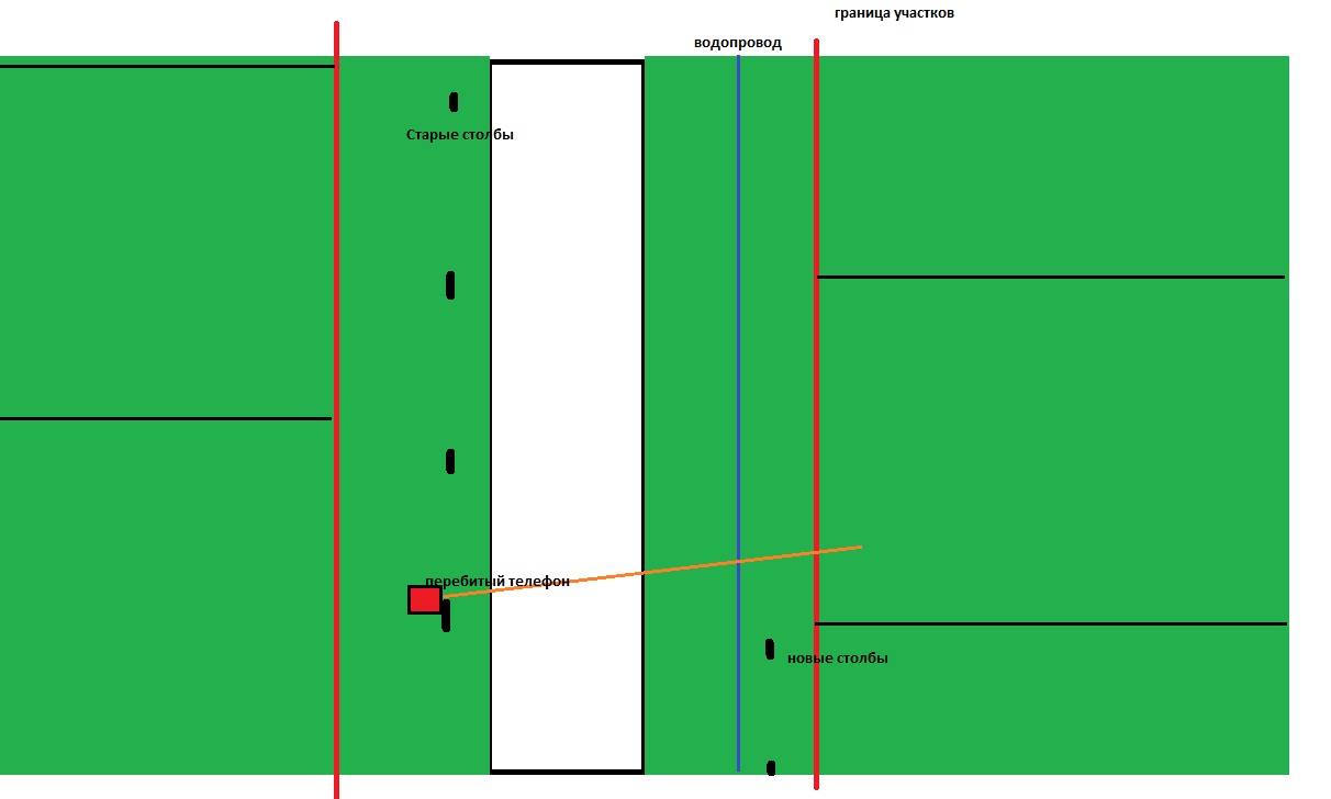

FOX.kissfm Опубліковано: 4 липня 2012 Поділитись Опубліковано: 4 липня 2012 Помогите разобраться в проблеме. На улице вчера начали замену столбов по которым протянуты провода. Как обычно, наши люди никогда не могут ничего сделать без проблем. 1.Перебили телефонный кабель который от колодца идет к моему дому. 2.Поставили несколько столбов на другой стороне дороги, где их никогда небыло и где проходит водяной коллектор. (см. картинку, белая - это дорога) Больше всего вызывает опасения вот эта близость с коллектором. Он уже старый, часто порывы - 2-3раза в год, приезжают разрывают котлован грязи, потому что вода толком не перекрывается кое как заделывают и уезжают. В случае порыва возле этих столбов - они просто уплывут. Имеют ли они право ставить столбы возле водяных труб, может существуют нормы... минимальное расстояние....?? Посилання на коментар Поділитися на інших сайтах More sharing options...

Дощ Опубліковано: 8 липня 2012 Поділитись Опубліковано: 8 липня 2012 То не колектор (концентратор, розгалужувач), а труба водогону. Охоронні зони є, але якщо проект погоджений то порушення немає. І якщо попливуть то не ваша проблема, а РЕСу - вони напевне знають і про трубу і про прориви. Біля мене стовпи стоять прямо над водогоном, в кількох метрах від газогону середнього тиску і кількох низького - ніяких проблем, це не дерева - коріння з них не росте Посилання на коментар Поділитися на інших сайтах More sharing options...
