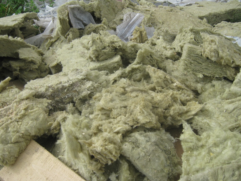

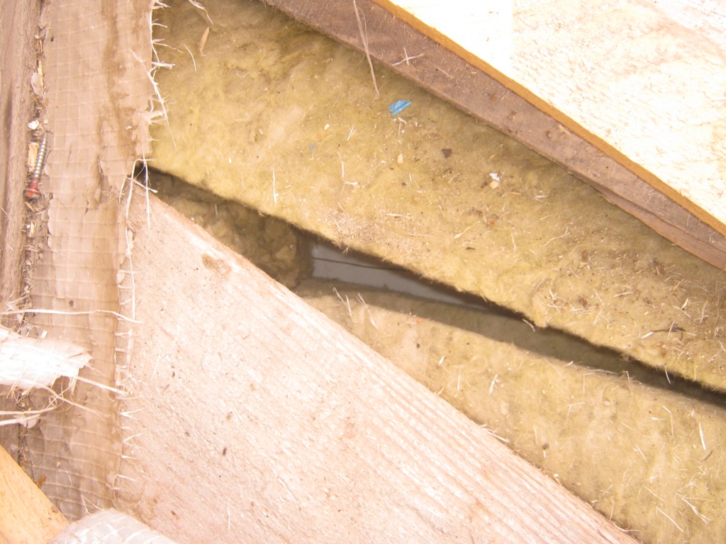

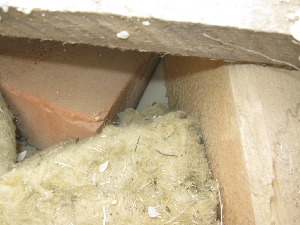

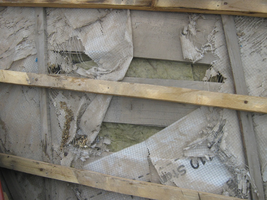

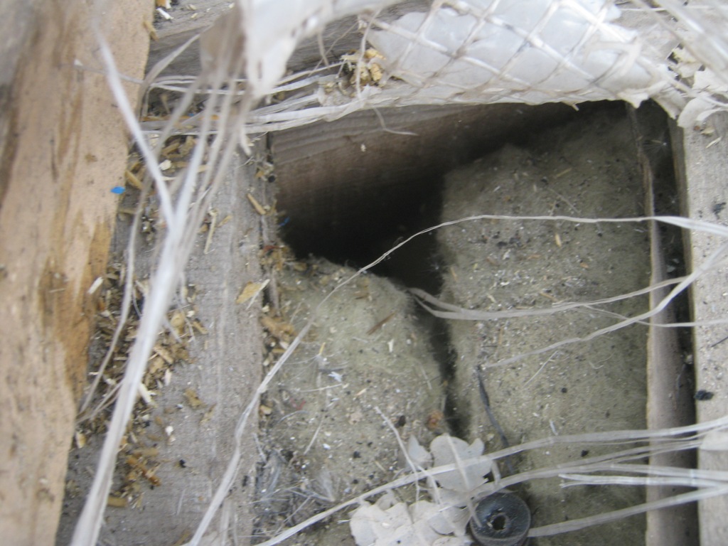

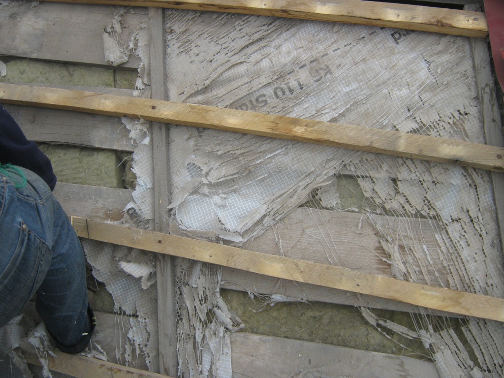

Ігор Опубліковано: 19 червня 2013 Автор Поділитись Опубліковано: 19 червня 2013 Разбираю еще одну крышу. Снимаю метлочерепицу (потом её же поставлю)... выбрасываю минвату... запениваю... Плиточный Роквул за семь лет просел, и зсунулся на края крыши, оставив под коньком метровые неутепленные промежутки. А сама вата мало чем отличается от прессованной пыли... (в отличие от предыдущей крыши под катепалом, где она гнила и воняла...) Фотоотчет на днях предоставлю. Посилання на коментар Поділитися на інших сайтах More sharing options...
Ігор Опубліковано: 28 червня 2013 Автор Поділитись Опубліковано: 28 червня 2013 Фотоотчет на днях предоставлю. Знакомтесь, вот он: Посилання на коментар Поділитися на інших сайтах More sharing options...
sov1178 Опубліковано: 29 червня 2013 Поділитись Опубліковано: 29 червня 2013 Я вижу кривую укладку ваты изначально (если бы вата была плотно уложена, тщательно подрезана где нужно таких щелей бы никогда не было, а так что Вы хотите - как сделано было такой и результат, с другими утеплителями было бы не лучше) и хз что там было с пароизоляцией/гидробарьером. 2 Посилання на коментар Поділитися на інших сайтах More sharing options...
Ігор Опубліковано: 29 червня 2013 Автор Поділитись Опубліковано: 29 червня 2013 (змінено) Ну, Вы тут теоретически рассуждайте, в чем проблема... (хотя первая проблема, это корявые руки строителей крышников, а еще их страсть на материале заработать... ...только кто ж себе в этом признается?)... а я Вас теперь частенько буду радовать такими фотоотчетами... Люди жалуются, что все жарче на мансарде летом, все холоднее зимой, я проверяю тепловизором, а там решето... из всеми любимой ваты под кровлей... под коньком метровые неутепленные промежутки. - виноват, не заснял красивейший процесс оседания ваты... в следующий раз исправлюсь. Змінено 29 червня 2013 користувачем Ігор Посилання на коментар Поділитися на інших сайтах More sharing options...
