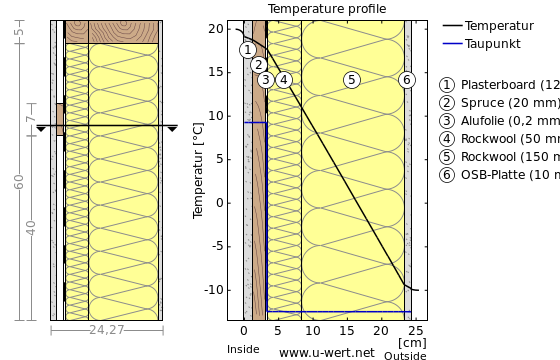

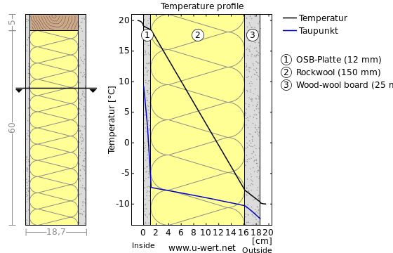

sov1178 Опубліковано: 9 вересня 2012 Поділитись Опубліковано: 9 вересня 2012 и где, все та же, точка росы? - отвечу: в шерсти! Ежели закрыть утеплитель ПИ изнутри, не будет там никакой росы... Более того возможны варианты, когда росы не будет и без ПИ (в явном виде) - например, каркасник изнутри обшиваем ОСП, а снаружи ветрозащитные ДВП плиты или пленки, потом вентфасад для ее долговечной и эффективной работы, как утеплителя, нужен поверх нее через воздушную прослойку еще слой материалла толщиной, хотя бы 10 см., который бы не боялся точки росы, и не портился от обратной диффузии... ну хотя бы пенополистирол обычный, хотя лучше экструдированный... и тогда пирог становится космически дорогим... О боже!!! Всем каркасникам пипец - у них точка росы в вате ... людиииии, Вам еще не надоело информацию из источников типа ОБС плодить и обсуждать? Применяйте материалы правильно (для этого полезно читать хотябы инструкции производителя), делайте элементарные расчеты (хотябы здесь u-wert.net), читайте литературу и все будет хорошо! Посилання на коментар Поділитися на інших сайтах More sharing options...
Ігор Опубліковано: 9 вересня 2012 Автор Поділитись Опубліковано: 9 вересня 2012 Вы на этой программе хоть когда нибудь пробовали просчитывать точку росы? - я пробовал и неоднократно... - да! точка росы там, где и положено по физике! Вот почитайте внимательно, а потом посмеемся вместе! - и из каркасников гнилую вату уже начали вытаскивать, и я могу Вам в Киеве показать наживо, как это происходит, и с какой вонью и грибками мы имеем дело... Посилання на коментар Поділитися на інших сайтах More sharing options...
sov1178 Опубліковано: 9 вересня 2012 Поділитись Опубліковано: 9 вересня 2012 Вы на этой программе хоть когда нибудь пробовали просчитывать точку росы? - я пробовал и неоднократно... Неоднократно, но никаких проблем при правильном построении стены нет... Вот два примера - первый стена каркасника (о которой я говорил выше) без ПИ и без проблем с конденсатом. Второй - стена каркасника, который я строю себе - этот вариант ближе к классике - с ПИ и внешней обшивкой ОСП. Ищите точку росы ;)... - и из каркасников гнилую вату уже начали вытаскивать, и я могу Вам в Киеве показать наживо, как это происходит, и с какой вонью и грибками мы имеем дело... Оооо! Приезжайте ко мне - только сегодня помогал родителям менять окна - дом кирпичный (однородная стена), так горе строители так его умудрились сложить, что углы в плесени, из розеток дует, откосы цветут - десять лет промучались теперь исправляют строительные косяки, и таких примеров тоже масса. Почитайте, как часто строят каркасники - то вату забыли, то ПИ продырявили, то ПИ проклеить забыли, то пленки перепутали...конечно же, с точки зрения таких строителей потом во всем виновата физика ;), а вот в США физика наверное другая ...или что-то другое иное . Можно по любой технологии построить плохо, просто наделать косяков при строительстве каркасника намного легче, чем, например в термодоме. Но во всем конечно же виновата вата и физика ;) 5 Посилання на коментар Поділитися на інших сайтах More sharing options...

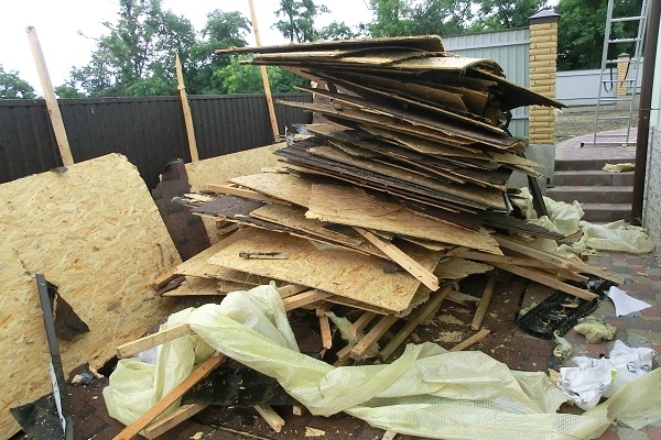

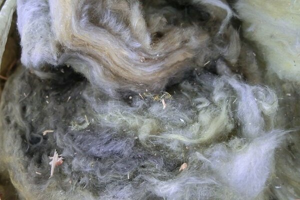

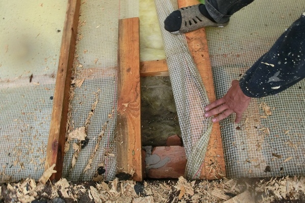

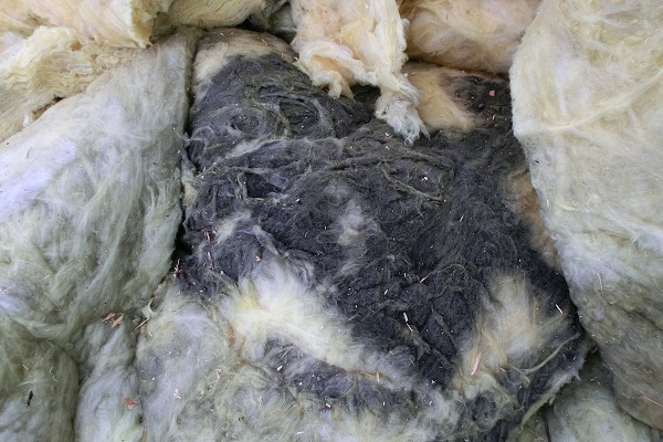

Ігор Опубліковано: 31 травня 2013 Автор Поділитись Опубліковано: 31 травня 2013 И тем не менее, небольшой фотоотчет по демонтажу крыши и гнилой минваты покажу в этой очень таки полезной теме: Посилання на коментар Поділитися на інших сайтах More sharing options...
Ігор Опубліковано: 2 червня 2013 Автор Поділитись Опубліковано: 2 червня 2013 Ищите точку росы ... Вот Ваша первая стена: Температура внутри 22" Снаружи 40" Влажность внутри 35% Снаружи 68 (сегодня такая в Киеве) Здесь можно спорить долго, но южная стена, или юго западная, при прямом попадании солнечных лучей прогревается и до больших температур, даже если в тени всего +20" И здесь Конденсат = 149.38 гр/м2/час, что не очень хорошо...TeploRaschetRF (3).psd Посилання на коментар Поділитися на інших сайтах More sharing options...
