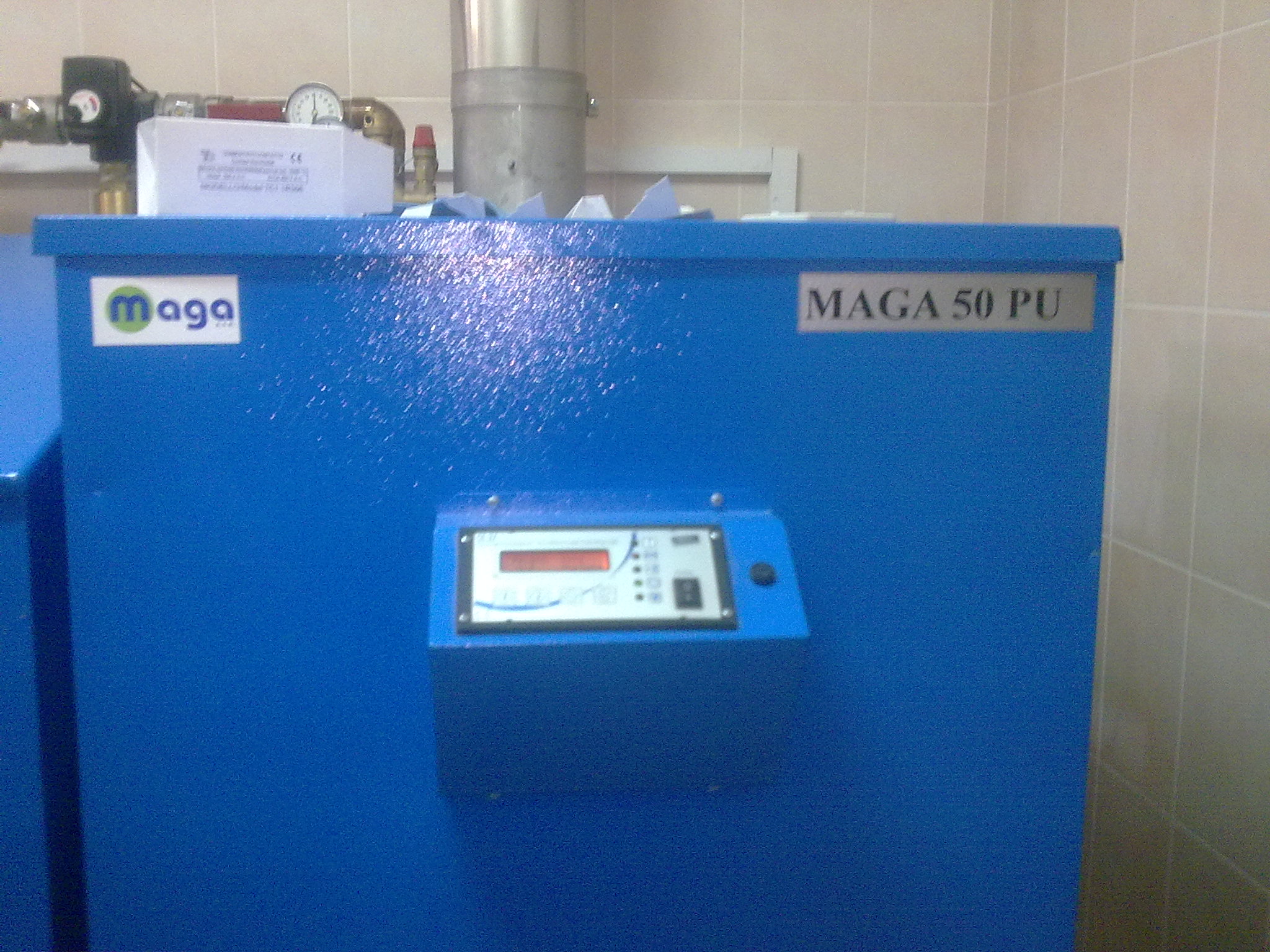

Сергей 31 Опубліковано: 4 липня 2012 Поділитись Опубліковано: 4 липня 2012 Нет у Вас других вариантов. Вот такой или аналогичный котел. Точную модель продиктует какой дымоход получится установить. Посилання на коментар Поділитися на інших сайтах More sharing options...

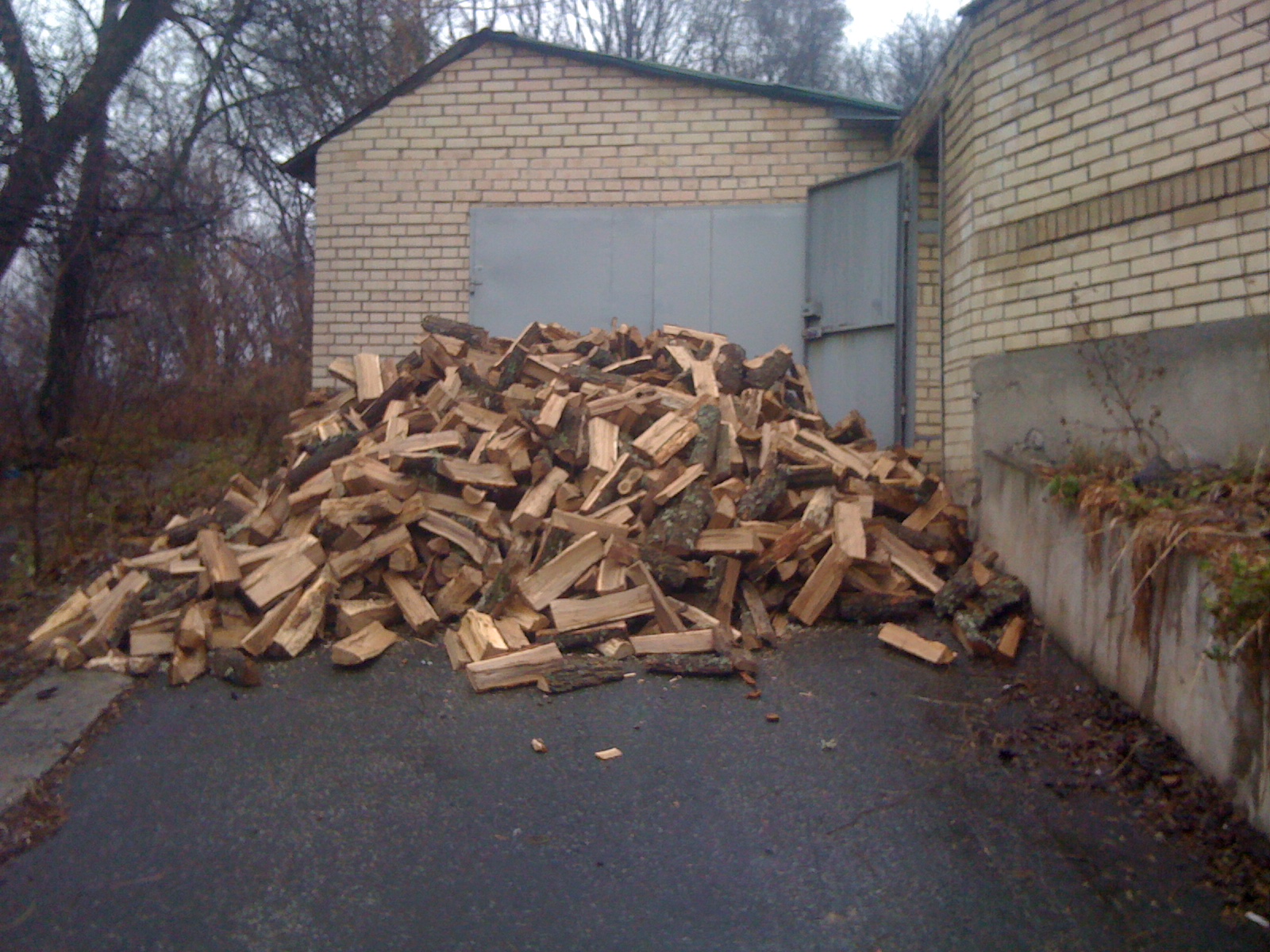

AndyAntonov Опубліковано: 4 липня 2012 Поділитись Опубліковано: 4 липня 2012 Дрова нужно пилить и колоть Последнее излишне для больших котлов. Разве что там полена будут с человека… в 6000куб.на рік не владетесь Які 6000 кубів? Це не житловий будинок, тому всі тарифи ра***те правильно: для промислових підприємств — ~4700 грн. за 1000 кубів. Аналогічно з електроенергією. Посилання на коментар Поділитися на інших сайтах More sharing options...
mvas78 Опубліковано: 4 липня 2012 Поділитись Опубліковано: 4 липня 2012 Ситуація наступна ! Потрібно обігріти двоповерхове приміщення площею десь в районі 500-700кв.м. Газу підведеного немає тому ,як варіант розглядається варіант котла на дровах. -Дрова заготовити на опалювальний сезон не проблема. Під дровами розуміється - різні дошки і всякий такий хлам. Можна таким добром палити? І скільки потрібно тих дров, щоб обігріти таку площу ? -Наскільки я почитав для котла на дровах ППР труби не рекомендовано,розводку потрібно стальними трубами робити ? -Які вимоги до приміщення(є підвал,окремий вхід,димового каналу немає.) Якщо все це можливо, який котел порекомендуєте. Чи все таки варто підвести газ,і поставити газовий котел ? Ну приблизно так.. Буду вдячний за відгуки і пропозиції. Считай, что дров в килограммах надо в два раза больше чем газа в кубометрах. Газа на расчетную нагрузку в 60 кВт надо 13000 м3 год, а дров, соответственно, 2,6-3 т. А как тебе кубометры/складометры считать будут уже на совести продавцов ). Для промпредприятия, если есть на кого возложить топку - то дровяной котел однозначно себя окупит. Смотри стоимость топливной составляющей при производстве тепловой энергии на различных видах топлива Потребление - 413 ГДж/год, на дровах - 9500 грн на топливо в год, на газу - 64437 грн в год. Разница - более чем достаточная, если не надо создавать ещё одной штатной единицы. 2 Посилання на коментар Поділитися на інших сайтах More sharing options...
Сергей 31 Опубліковано: 4 липня 2012 Поділитись Опубліковано: 4 липня 2012 надо 13000 м3 год, а дров, . Если эту цифру газа перевести в дрова который описал человек. То выйдет 42 тонн. дров, или 21 тон. пеллет Посилання на коментар Поділитися на інших сайтах More sharing options...
mvas78 Опубліковано: 4 липня 2012 Поділитись Опубліковано: 4 липня 2012 Если эту цифру газа перевести в дрова который описал человек. То выйдет 42 тонн. дров, или 21 тон. пеллет Ой, блин.. ошибся там чуть чуть.. в 10 раз , дров надо 26-30 т.. 40 - если дрова будут влажными. А чего это пеллет надо в два раза меньше чем дров? Неужели в два раза теплотворная способность в расчете на 1 кг после пресса вырастает? Или это всё из-за влажности? Посилання на коментар Поділитися на інших сайтах More sharing options...
Сергей 31 Опубліковано: 4 липня 2012 Поділитись Опубліковано: 4 липня 2012 А чего это пеллет надо в два раза меньше чем дров? 1кг сухого дубы = 4кВт. И это при условии максимального горения, например на Т.А. При любой попытке придавить котел, воздух, цепочка и.т.д. эта цифра только уменьшается. Доски которые упоминались 1кг.= 2-2,5 кВт. Пеллета, если не промочили, 1кг.= 5кВт. Бракованную пеллету взять можно, от жадности, но это ой как вылезет боком. Человеку осталось подставить стоимость для: 13000 м3 газа. 42 тон. дров 21 тон. пеллет. И сравнить стоимость. 2 Посилання на коментар Поділитися на інших сайтах More sharing options...
Korni Опубліковано: 4 липня 2012 Поділитись Опубліковано: 4 липня 2012 Газа на расчетную нагрузку в 60 кВт надо 13000 м3 год, а дров, соответственно, 2,6-3 т. Вы уверены в корректности сравнения? То выйдет 42 тонн. дров Более похоже на правду. А если учесть ещё качество дров (влажность) - то реально получится и поболе. p.s. о, выяснили уже! Посилання на коментар Поділитися на інших сайтах More sharing options...

Сергей 31 Опубліковано: 4 липня 2012 Поділитись Опубліковано: 4 липня 2012 можно в конце концов и ТА поставить, чем топливом разбрасываться. Я бы уточнил: пеллетный автомат, это котел к которому нужно подходить раз в неделю, засыпать топливо в бункер и высыпать золу. Т.Т. котел на площадь 500-700 м2 это адский труд, который одному человеку не под силу. Человеческий фактор - системы безопасности, размер Т.А.- стоимость обвязки. Короче: на доме таких размеров пеллетник просто дешевле, чем обвязка простого Т.Т. Шифр Вы разгадали правильно. Посилання на коментар Поділитися на інших сайтах More sharing options...
mvas78 Опубліковано: 4 липня 2012 Поділитись Опубліковано: 4 липня 2012 Я бы уточнил: пеллетный автомат, это котел к которому нужно подходить раз в неделю, засыпать топливо в бункер и высыпать золу. Т.Т. котел на площадь 500-700 м2 это адский труд, который одному человеку не под силу. Человеческий фактор - системы безопасности, размер Т.А.- стоимость обвязки. Короче: на доме таких размеров пеллетник просто дешевле, чем обвязка простого Т.Т. Шифр Вы разгадали правильно. Согласен, мы везде где можем исключаем ручной труд. Но стоимость систем зачастую получается такая, что стоимость замены существующего газового котла на пеллетный не окупается и за 5 лет. Я потому и писал специально, что без создания дополнительной штатной единицы (например, топить может охрана после прохождения специальных курсов и выдачи сертификата истопщика :-D) А так - если из 9000 грн/мес экономии вычесть стоимость дополнительного персонала с налогами (а надо иметь не менее 3 штатных единиц), то газ окажется куда выгодней дешевых дров ). Это если считать этих рабочих как сезонных... Набранных только на отопительный период. Посилання на коментар Поділитися на інших сайтах More sharing options...
