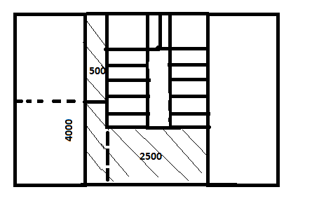

bomberman Опубліковано: 2 липня 2012 Поділитись Опубліковано: 2 липня 2012 Читал, что если между 2мя плитами, то можно просто заложить снизу и сверху кладочную сетку и залить бетоном - монолит будет держаться за счет углублений в боках плиты. Но нам необходимо залить монолитный участок возле одной плиты перекрытия + лестничную площадку (см. рисунок). Как укрепить участок слестничной площадкой шириной 2500? Это не консоль, там стены не будет, поэтому крепиться должна как-то между панелями. Я вот такое в интернете нашел: - основной материал для работы , швеллер 24см. (чтобы оделся на пустотные плиты 22 см) - одеваем два швеллера на плиты - распираем его двумя отрезками швеллера и свариваем это все. Получится коробка по периметру заливаемого участка. - привариваем к швеллеру решетку из 12 арматуры, это будет нижний слой заливаемого участка. Клетка в этой решетке 20см. - привариваем к швеллеру решетку верхнего слоя заливаемого участка, наверно из 10 арматуры. - ставим опалубку и заливаем Но мне кажется что 24см швеллер - это как-то слишком. Можно ли просто в боках панелей пробить отвертия, вставить туда арматуру, и к ней приварить каркас? Обязательно ли этот каркас варить или достаточно обычной вязальной проволокой скрутить? И еще можно ли залить бетоном не на всю толщину плиты, а скажем на половину, а остальное керемзито-бетоном для уменьшения веса? Посилання на коментар Поділитися на інших сайтах More sharing options...
