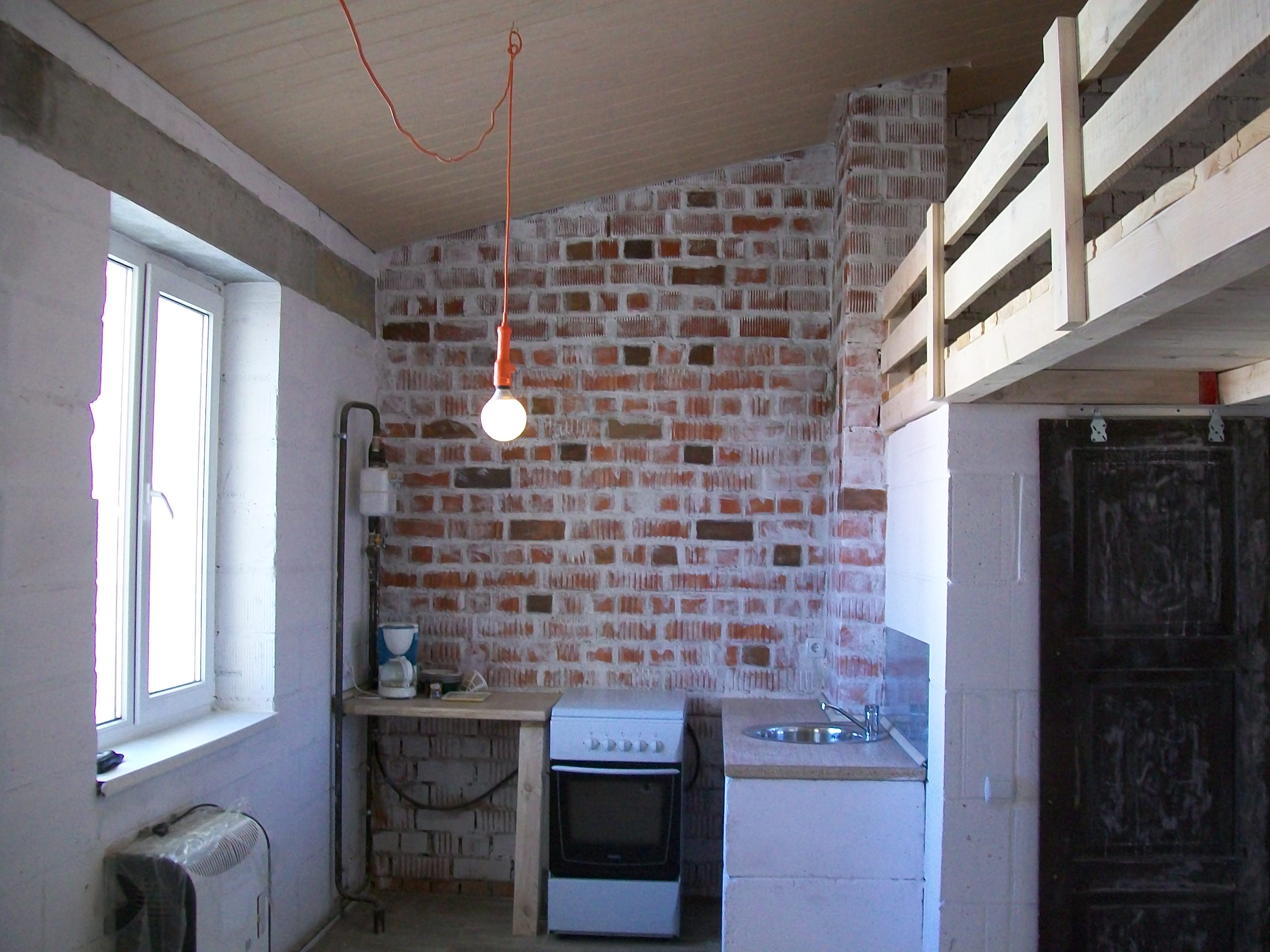

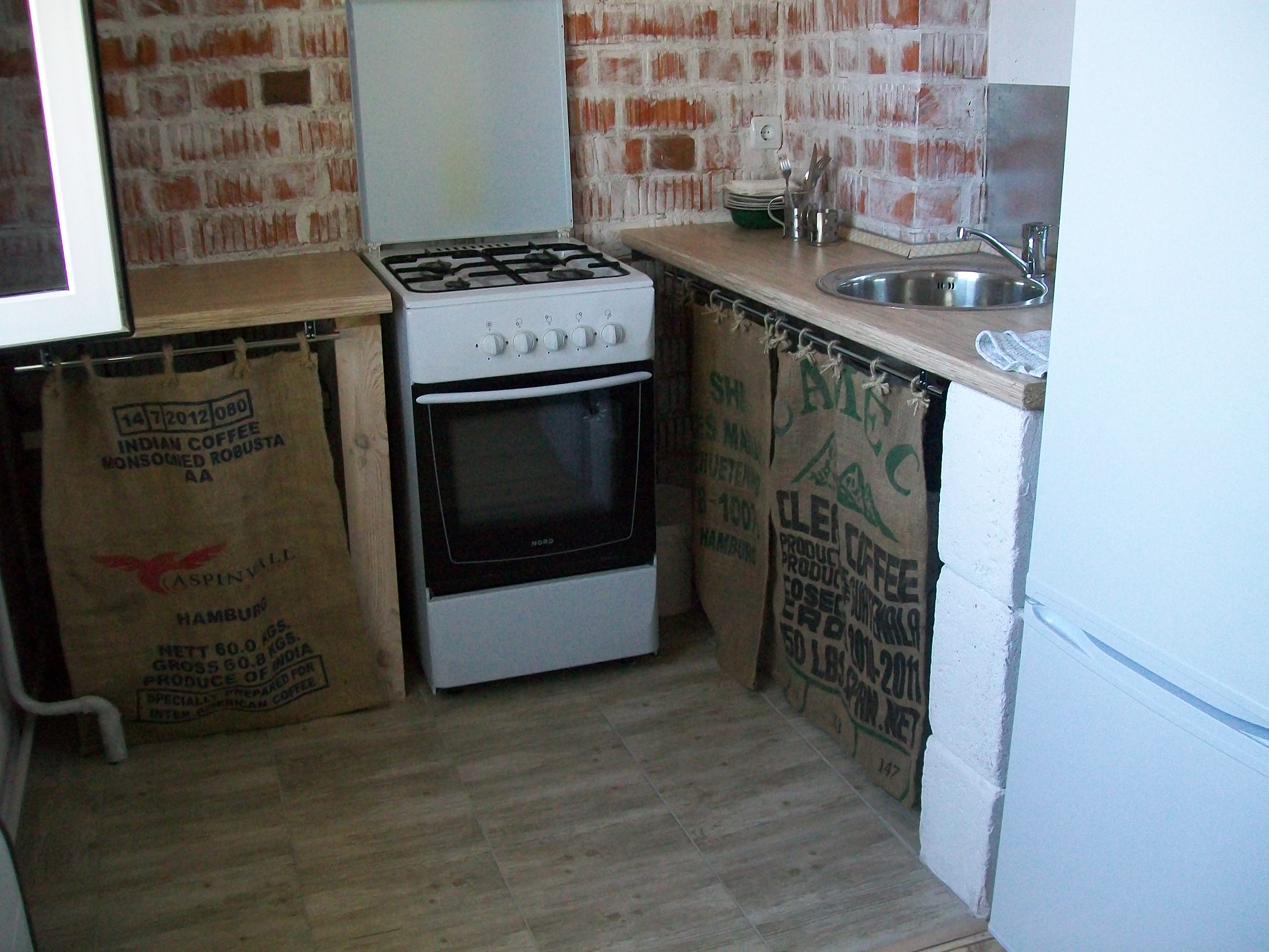

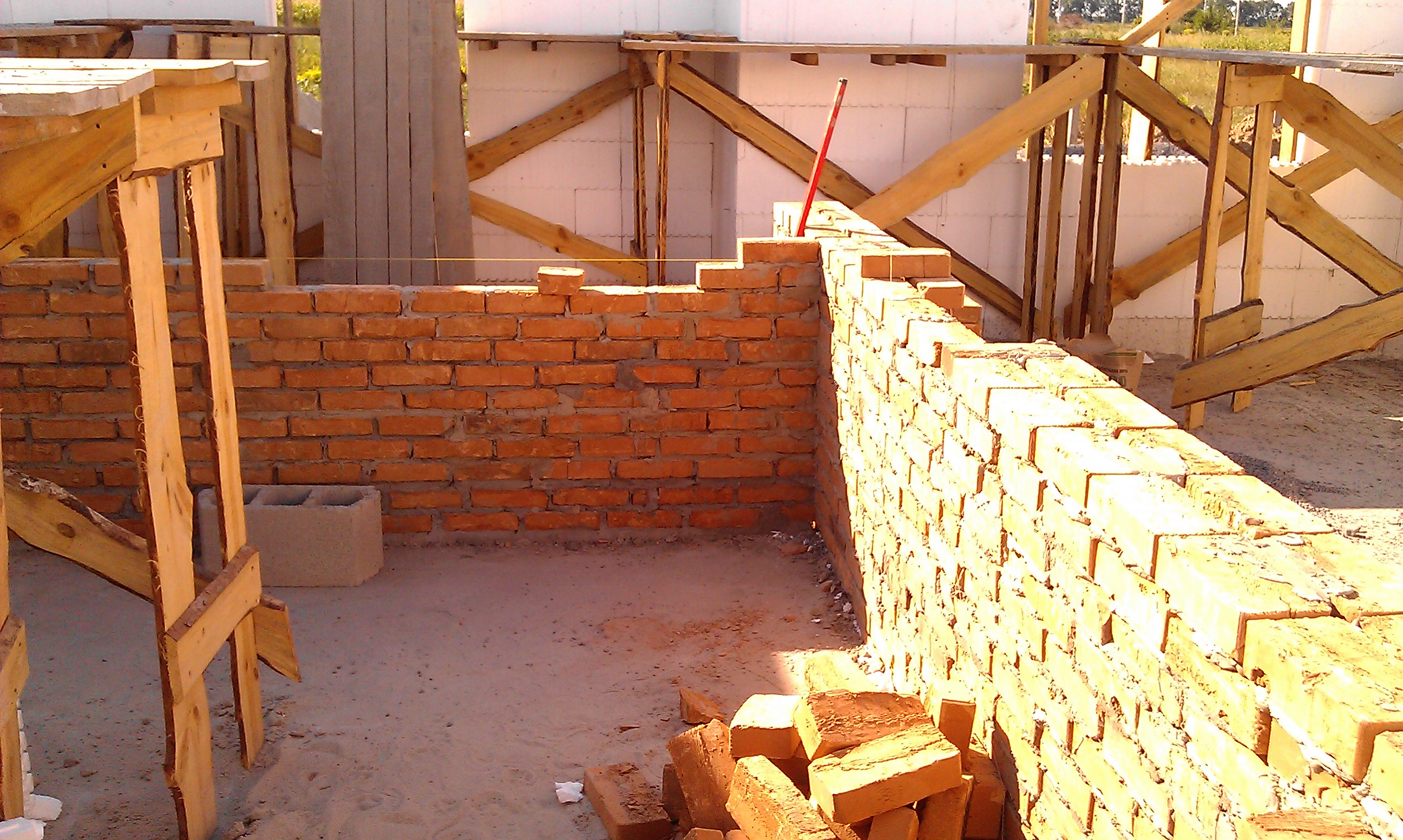

Koskos, в том то все и дело - что стена должна віглядеть грубо. Клинкер - даст вместо лофта - неоклассику... А єто совсем не входило в планы

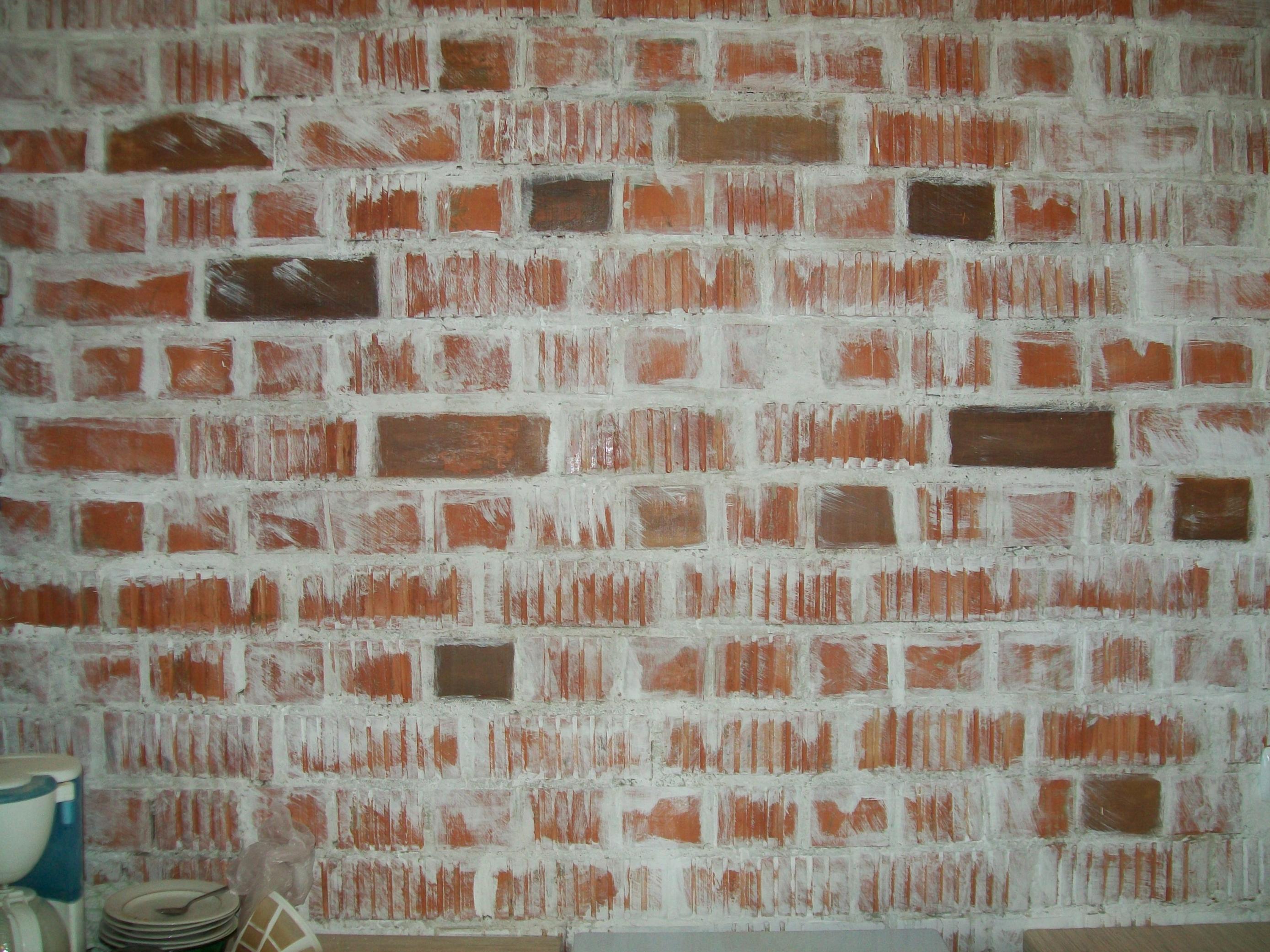

Если, все таки, будете делать кирпич, то кладите его на белый цемент или известковый раствор. Из обычного кирпича, таки можно сделать то что вы хотите.
На фото моя попытка:
Пол заполнен пустотами - потому теплоинерционность там минимальная. Так что одна надежда - на стены ...
Пустоты пустотами, но учтите, что вес одного блока будет кг 15 (и там таки больше бетона, чем керамзита) и к этому добавляем еще залитый бетон сверху. Как по мне, то конструкция получается достаточно теплоинерционная. ИМХО:)
_knopko_, Хорошо - признаюсь)))) Мне просто очень нравятся кирпичные стены - это раз. И это самое важное. Два - звукоизоляция. Три - ощущение защищености, приватности... Наконец - кирпича куплено - с запасом. Потому если есть хоть какая то возможность его более полно утилизировать, не вижу повода этого не делать.... Наконец - кирпичные перестенки - это был изначальный план. Я готов быть гибким - но как показывает практика, отходить от плана надо только в самом крайнем случае )))))

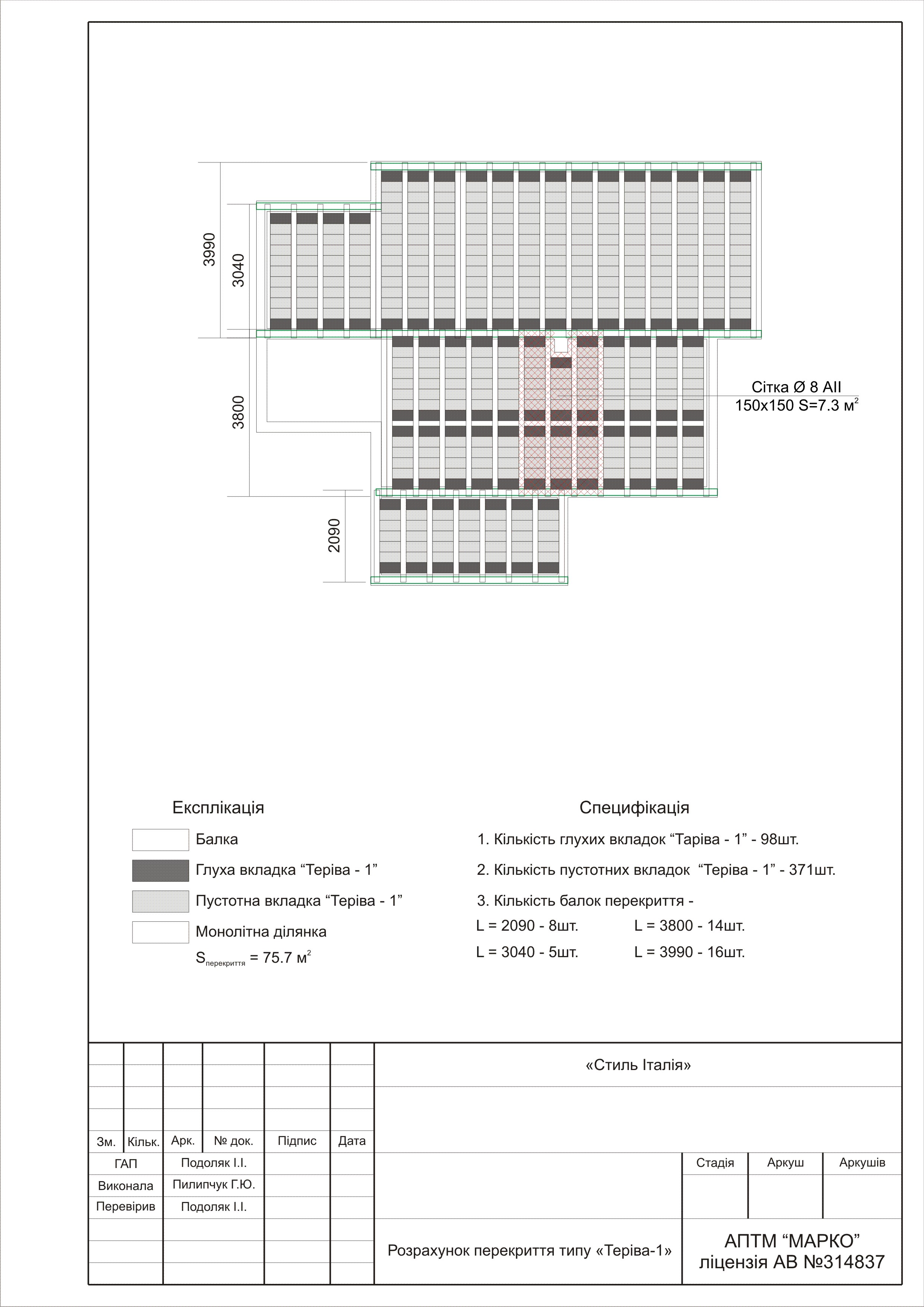

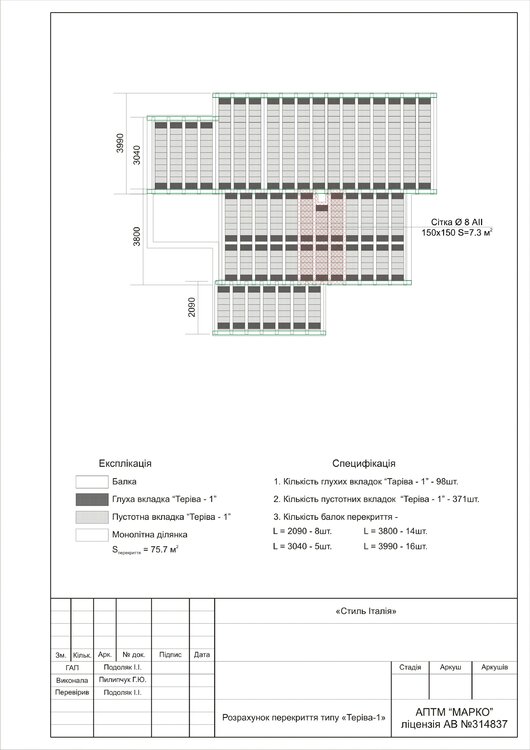

Стиль Италия выслала новую раскладку балок - вообще очень неприятно, что даже не посмотрев поэтажных планов они не задали правильные вопросы - и первую раскладку выслали без усиления. Новая раскладка усилена в зоне дымохода, проведено ребро в области перестенка детской комнаты на втором этаже - и уложена двойная балка в районе перестенка спальни на втором этаже.... При этом - опять же - нет ребра в зоне дымохода (хотя подобное решение указывается в мануалах на их же сайте... Нет вертикального ребра в районе спальни - хотя там пролет без малого 4 метра (((( Бардак не в названиях - бардак в головах ...
Хотя - должен признаться - геометрия изделий на высоте. Боя мало - всего 5 блоков. Посмотрим как ляжет на балки ....
В свою очередь, Докс предложил всю площадь второго этажа усилить кладочной сеткой (с чем я, надо сказать, согласен).
Отсюда вопрос - как заливается стяжка поверх сетки из арматуры или кладочной сетки??? Может у кого то была такая практика??? Или возможно есть фотографии процесса ???
Вам что, Докс еще и конструктив считает? ))

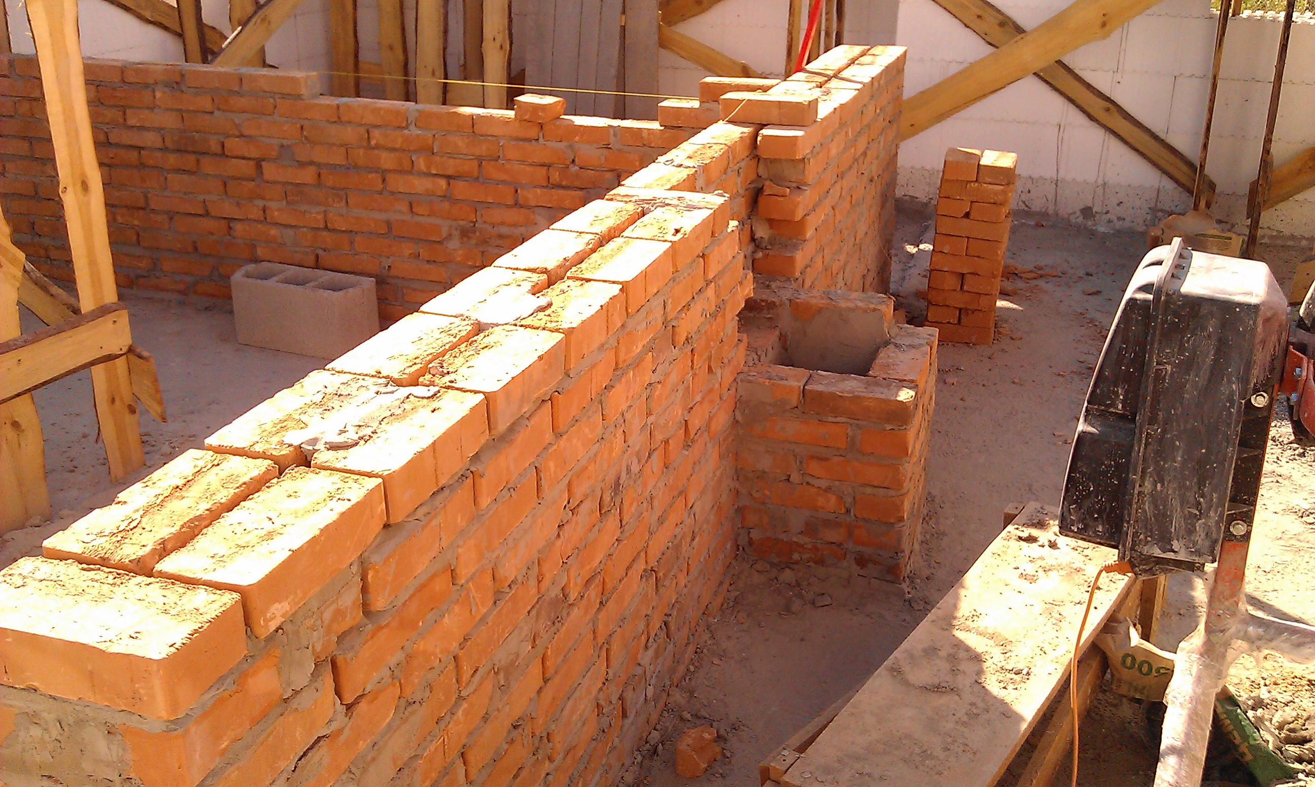

Так вот тихой сапой подошли ко внутренним стенам из кирпича.

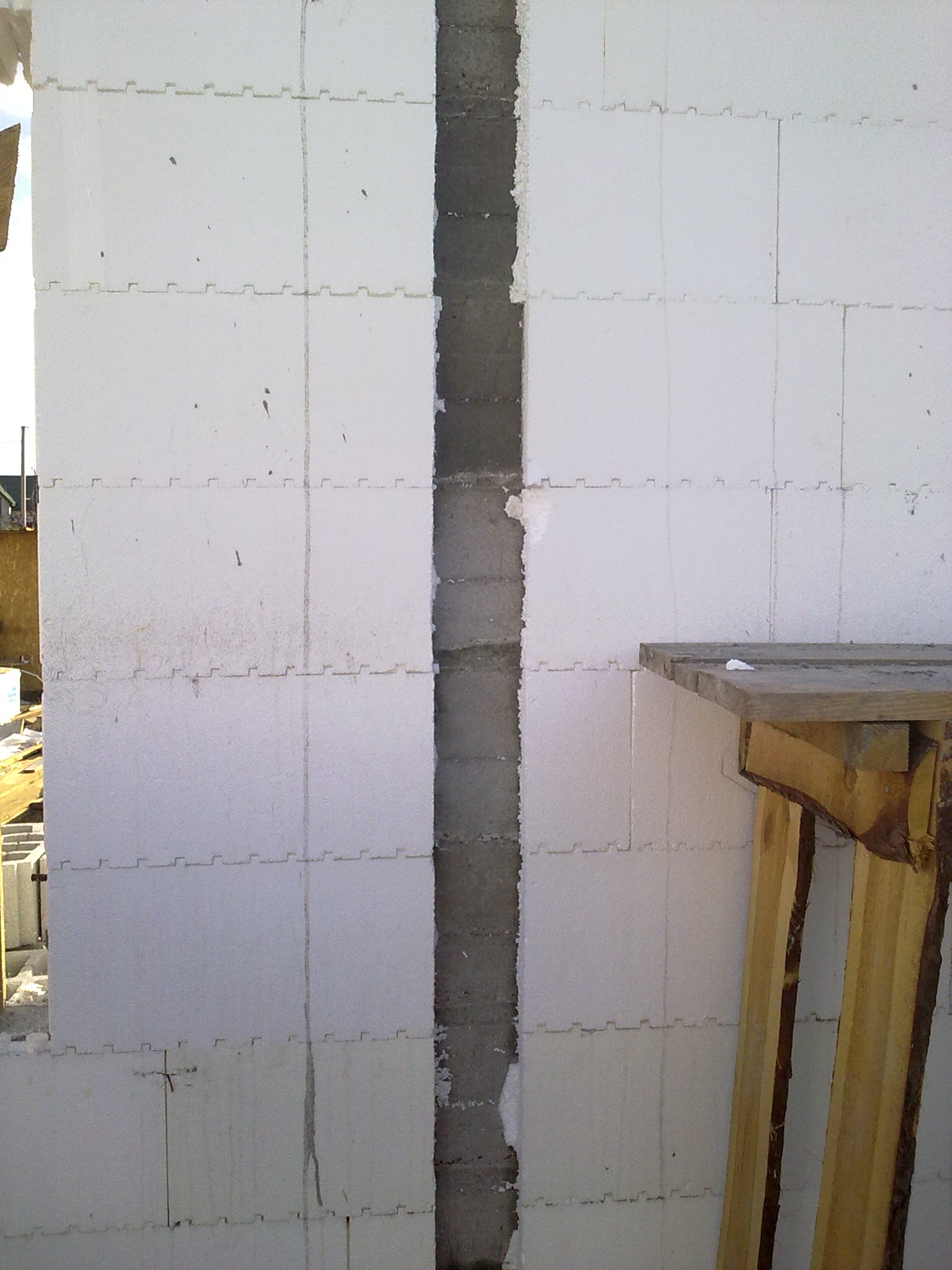

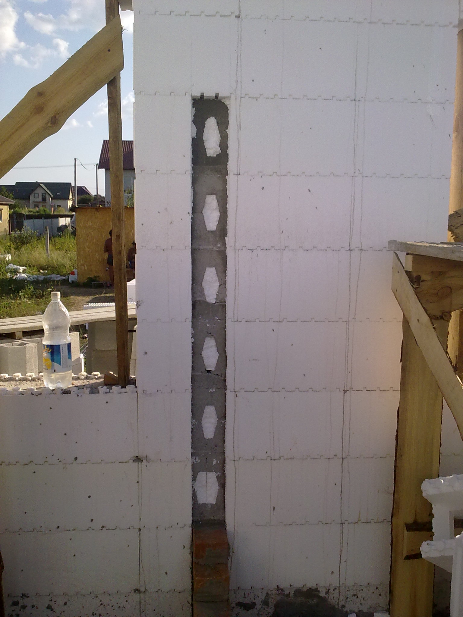

Внешний слой пенопласта срезали, сетку через 5 рядов укладіваем ...
После среза пенопласта - стало возможно оценить качество заливки бетона - я как то не то что бы переживал, но уж если все штыкуют, то ожидал что без штыкования, как ни заливай - пустоты все равно появятся. Ан нет - ребята молодцы - опыт как говорится - не пропьешь ))))) Все срезы ровные, бетон залит ровно, пустот не видно )))
Риспект и уважуха ....

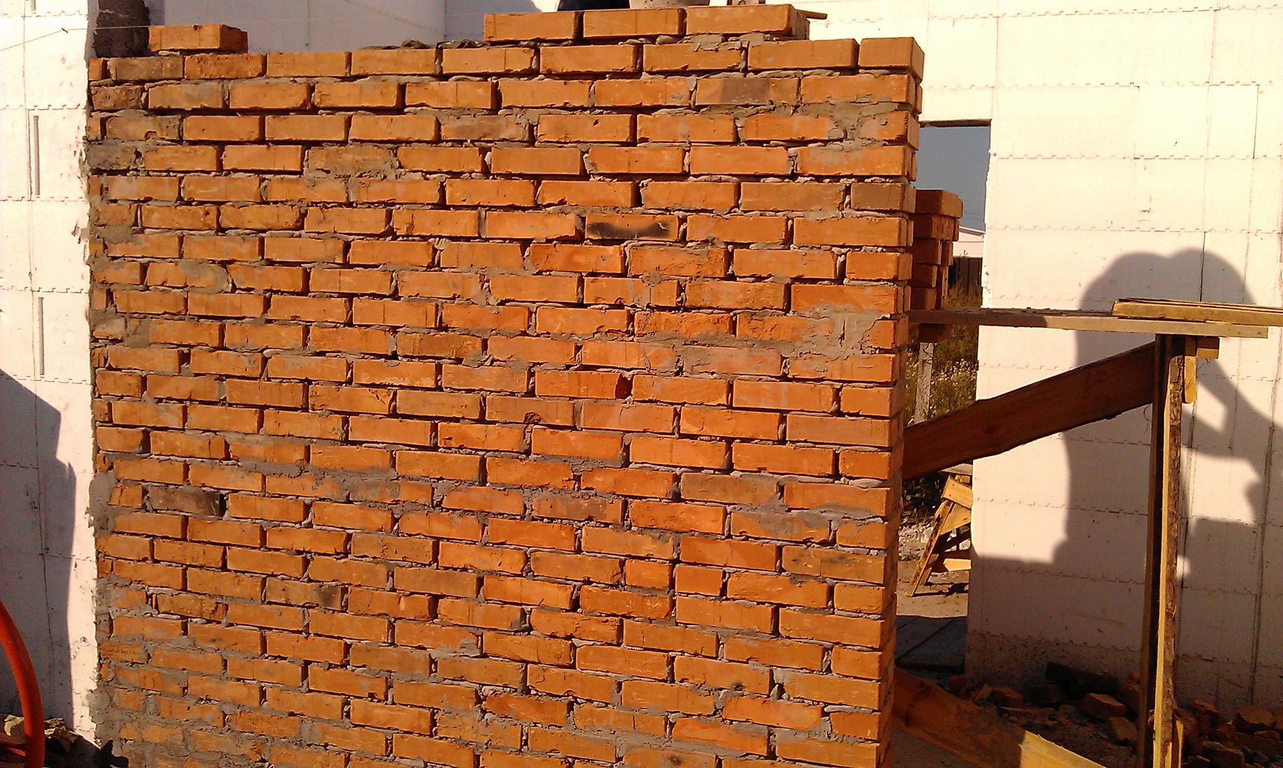

Кирпичные стены потихоньку растут ... В целом кладка, которая получается - меня вполне устраивает. Получается очень даже симпатично ...
