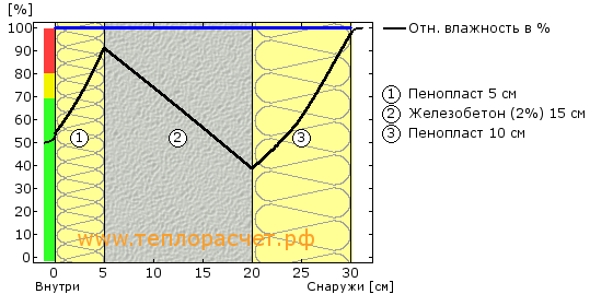

Я аж пончиком подавился! Вы это серьезно? Ладно, давайте сходим в вики - Температура точки росы газа (точка росы) — это значение температуры газа, ниже которой водяной пар, содержащийся в газе, охлаждаемом изобарически, становится насыщенным - насыщенным, т.е. 100%. Вся остальная влага выпадает в виде тумана, росы.
Теперь идем на всеми любимый теплорасчет.рф. Я введу упрощенную модель ваших стен, оставляю все остальные параметры без изменений, кроме наружной влажности. Ее, чтоб эксперимент был экстремальный, установлю в 100%. Значения влажностей видны на шкалах слева и справа.
Итак, начнем.
Конденсата нет. Увеличим влажность внутри, снаружи и так максимум.

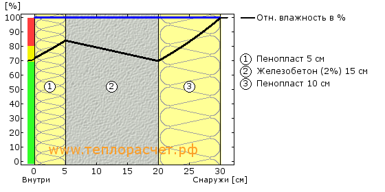

Видно, что приближаемся к точке росы. Но конденсата все еще нет. Еще увеличим влажность внутри.

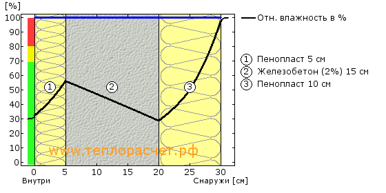

И, вуаля! Мы добились выпадения конденсата. Чтоб показать, что от влажности снаружи мало, что зависит я сделал температуру снаружи не -12, а +12. Понятно, что конденсата не будет.
Теперь я установлю параметры более близкие к действительным. Разность температур -20, +20. Разность влажностей 70% внутри, и 90% снаружи. Можете поверить, можете проверить, но выпадение конденсата начинается с внутренней влажности 55%. 70% более экстремально.

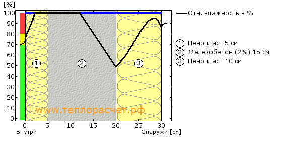

Понятное дело при таких исходных данных конденсата море. Добавим маленькую деталь - внутреннюю пароизоляцию из алюминиевой фольги.
О чудо! При таких неблагоприятных исходных данных конденсата нет. Между прочим график изображен неправильно. Слева, есть подъем от 5% влажности, до 70% через фольгу. А правильно там должен быть разрыв - недоработка алгоритма.

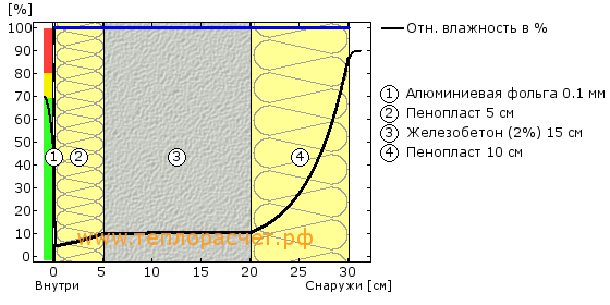

Да? А как же подводные лодки? Они же в основном из металла сделаны. Там же не пар - там вода под огромным давлением. Или металл воду не пропускает, а пар пропускает?

Я вас умоляю! При чем здесь термодом? Это будет с любым материалом не обработанным антисептиком и постоянно влажным.
Чем это критично в случае перекрытия - увлажнение ваты приводит к значительному сокращению ее сопротивлению теплопередачи, то есть, по сути - к потери свойств.
Правильные слова говорите. поэтому ПСБ лучше подходит для утепления - он воды не боится, и особо не накапливает. А ЭППС - вообще идеал!
