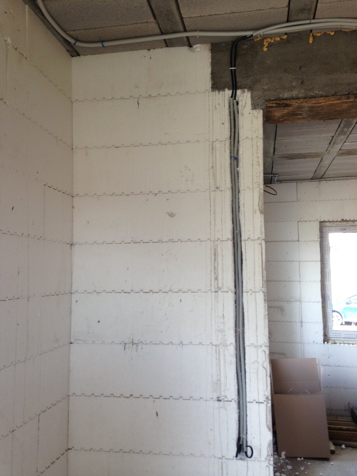

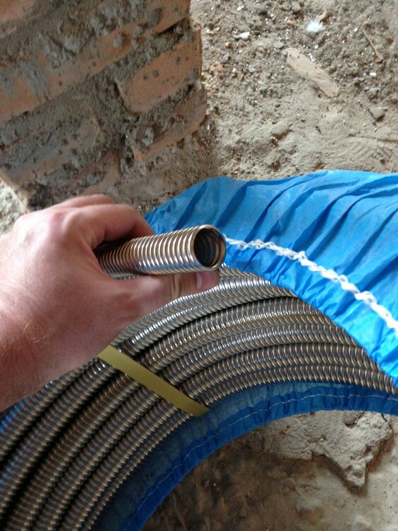

Принялись за электрику.
В пенопласте вырезаем штробы, в них ведем в гофротрубе пластиковой. Потом - заштукатурим в гипс. А может и в цементно-песчаную стяжку - посмотрим....

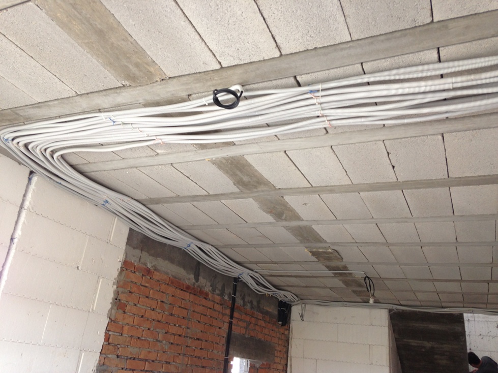

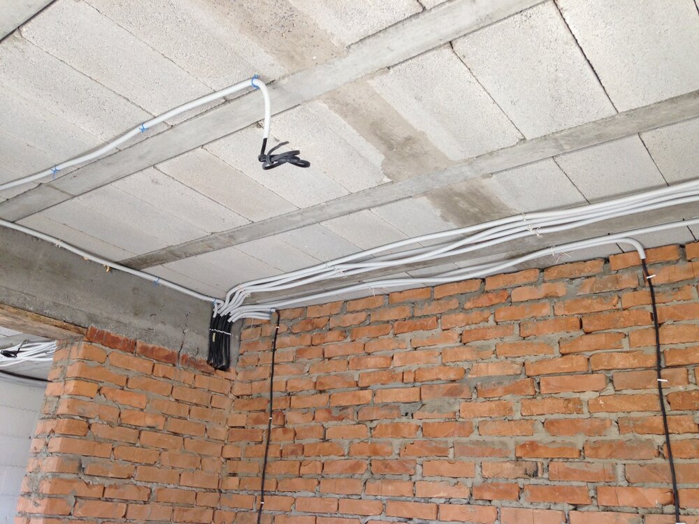

Разводка по первому этажу - по потолку.
По второму - все силовые линии - в водопроводной трубе в стяжке.

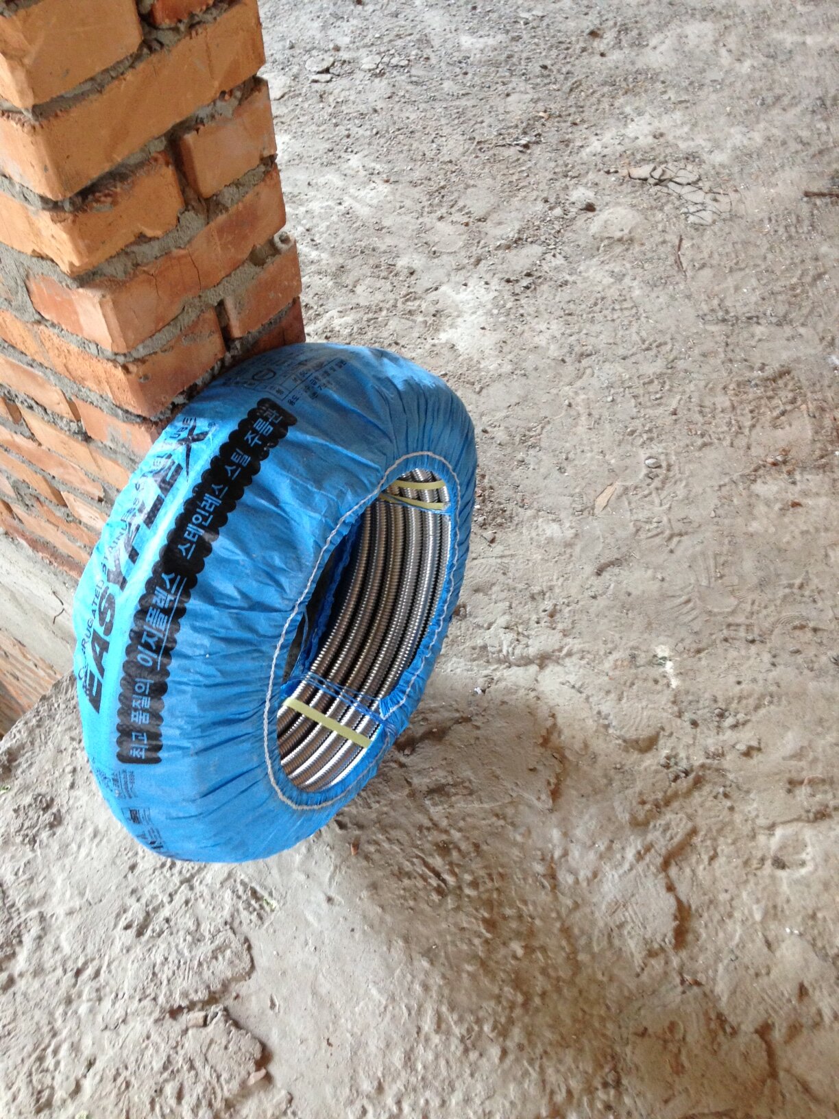

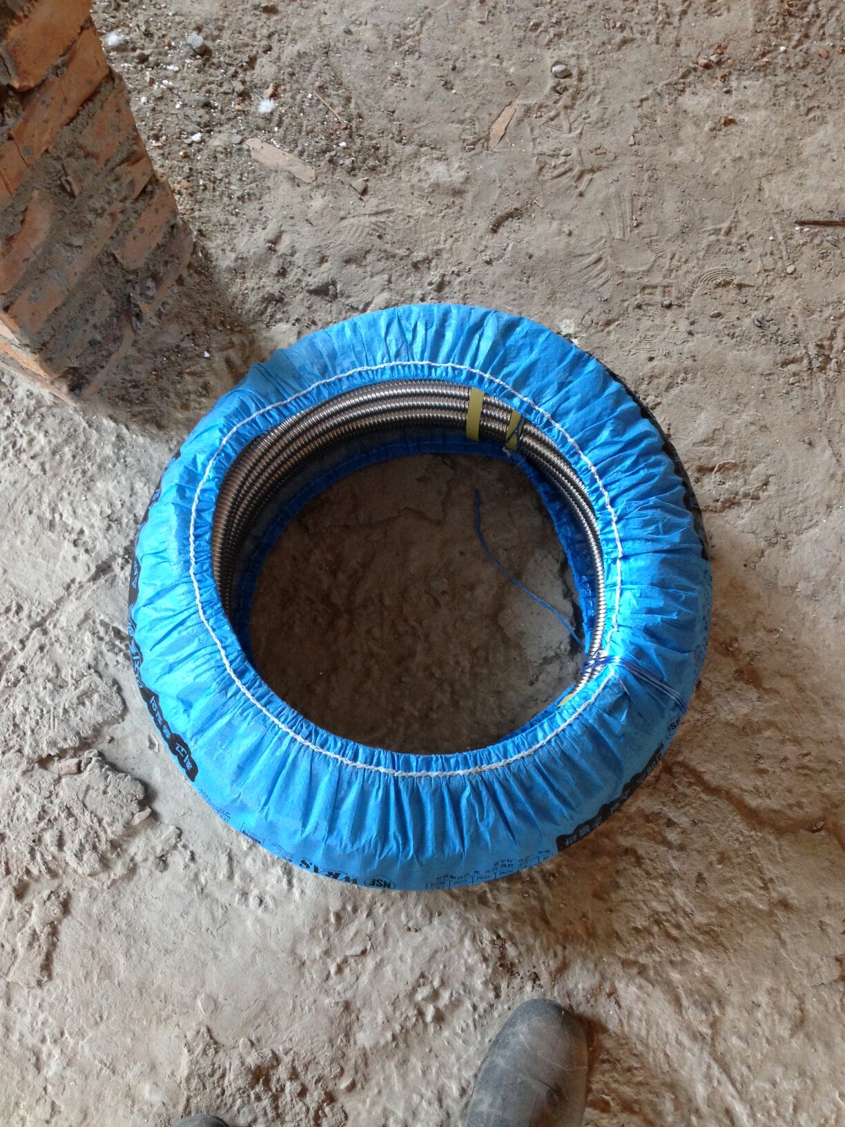

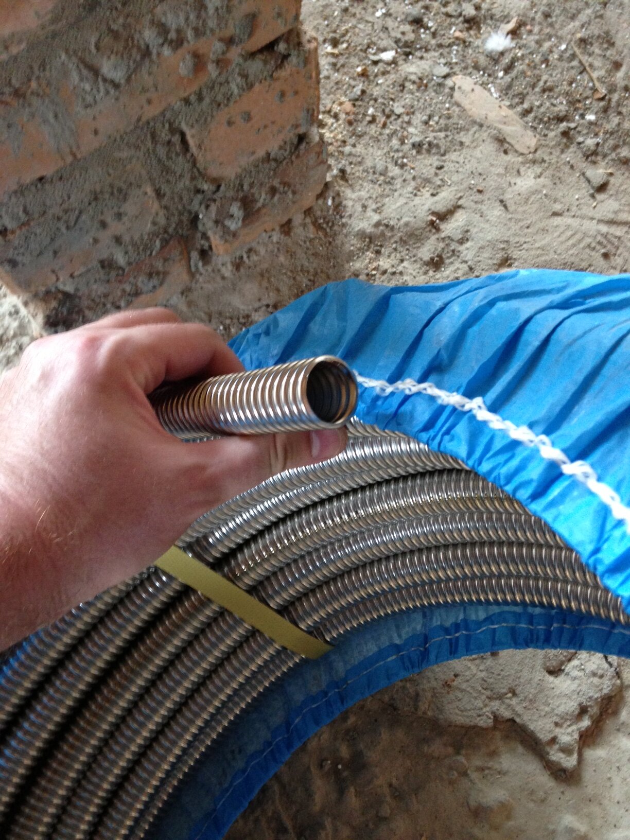

Для света на втором этаже - признаюсь - психанул и купил чудо трубу кофулсо - которая типа не горит 30 минут (на последних фотках - синенькая). Вот такая бухта о 30 метрах тянет на 1 тыс гривен. Сейчас наверно уже жалею что купил - по моему глубокому убеждению, не должна такая труба столько стоить....
Внешне она похожа на обычный металорукав, но при этом без подвижных сочленений.
Электрику делает форумчанин Konstruktor. Пока говорить что-то рано - там дальше посмотрим.

второе и третье фото. Вижу на изгибах нет гофры. Это почему так?
Тогда теряется вообще смысл ее применения.
Или я что то не так понимаю?
Maris,Гофры нет только там, где проводка проходит по кирпичным стенам и будет заштукатуриваться в стены. Так же ее нет в узле прохода через стены - но с бугой стороны - дырявить стены так что бы туда пропустить кабель в гофре - как то тоже негуманно...
Почему по Вашему мнению теряется смысл ??
Гофра нужна исключительно для обеспечения сменяемости, а в данном случае сменяемость будет невозможна. В таком случае лучше вообще без гофры - кабель, соприкасаясь непосредственно с гипсом выдержит гораздо большую нагрузку из-за лучшего охлаждения.
Гофра нужна не исключительно, а в частности для возможности локализации возгорания, для чего и берется металлическая или неподдерживающая горение.
Перетяжка и сменка - это уже свойства оной проводки из другой оперы требований.
А вообще мне нравятся все эти попытки улучшить нормативную базу. :) Креатив прёт как тесто на дрожжах, таким темпом мы скоро дойдем, что лучше прокладывать неизолированными проводниками открыто по чердакам - так сквознячком продувается лучше, что ведет к лучшему охлаждению и уменьшению вселенской энтропии...
Сменяемость будет обеспечена на участках в гофре - не придётся ломать всю стену.
Такое охлаждение даст увеличение длительного допустимого тока на несколько ампер.
В то же время прокладка без трубы даст ускоренную миграцию пластификатора (что приведёт к появлению микротрещин), снизит сопротивление изоляции (за счёт насыщения влагой изоляции), снизит устойчивость изоляции к пробою в результате действия токов молнии (ПУМ в ВЛ, рядом с ТП, с домом).
Там обычная пластиковая. Она только для сменяемости годится. Ну раз Саня сказал ПОЛЕЗНО - так тому и быть :)
Maris,
Мурава ответил уже.
Прийдется штробить стены если надумаете менять проводку.
Maris,скажу честно - считаю сменяемость проводки в определенной степени мифом... В случае КЗ и оплавления проводки - вряд ли из трубы или гофры 20 диаметра проводку получится оттуда вытащить.
Да и цена такого мероприятия крайне высока ...
И самое главное - я категорически был против штробления кирпичных стен под гофру - штробить несущую стенку - вообще не камильфо. А перестенки у меня в полкирпича - куда их штробить то???
Так что - получается хотя и компромис - но на вид вполне себе разумный.
А по потолку зачем в гофре кидали? терива вроде как не горючая. Сейчас прийдется по любому делать подвесные потолки из гипсокартона, а могли обойтишь штукатуркой.
