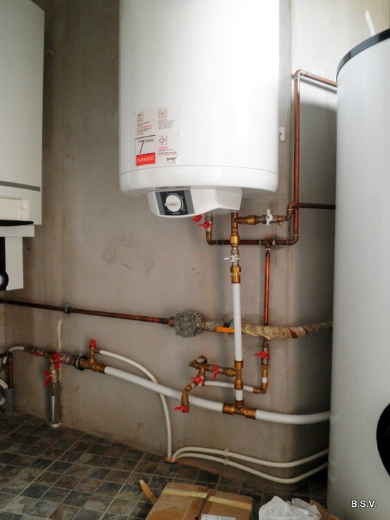

Подскажите, если к существующему бойлеру на 80 литров добавить, например, полотенцесушитель или батарею, расширительный бачек, принудительный насос, то хоть как-то можно обогреть совмещенный санузел чтобы не размерзлась зимой система?

Ну, например, на подаче воды от насосной станции поставить обратный клапан. После штуцера подачи горячей воды ставим насос, потом батарею, от неё через тройник патрубок на расширительный бак и на вход бойлера до обратного клапана.

Вы пытаетесь схему прикинуть, но вопрос не в этом.
Система отопления работает по принципу приоритета ГВС.
При нагреве бойлер отопление отключается. Расход тепла из бойлера на пару полотенчиков допустим, но если поставить очень затратный прибор (большой радиатор итд.)
То может наступить ситуация, что контур отопления будет включаться реже.
По идее, должно работать?
Стандартная схема для подключения рециркуляции (там где она не предусмотрена)
1. До предохранительного клапана на входе холодной воды: тройник, и два обратных клапана. Остальное по вкусу:). Насос естественно на рециркуляции.
Все работает, проверено не на одном объекте.

Сергей, он хочет в электробойлер подключить.
Системы отопления там скорее всего нет.

зачем такие заморочки? Электрополотенцесушитель- 150вТ потребления и гарантированный подогрев "выше "0"", при условии что ванна не большая. Если ванна больше- сборка алюминиевых секций с теном внутри . Будет проще и надёжней.
Дешевле поставить электроконвектор есть влагозащищенные
+1 за электроконвектор...
