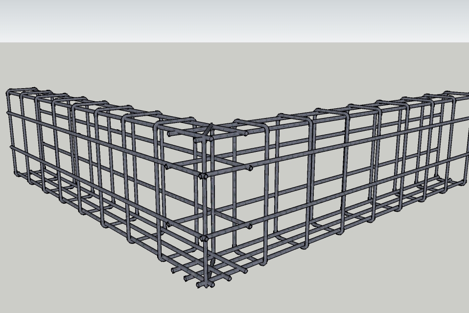

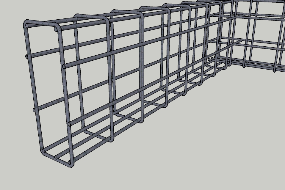

wipe Опубліковано: 4 вересня 2012 Автор Поділитись Опубліковано: 4 вересня 2012 Некоторое изменение притерпел каркас фундамента, ушла верхняя средняя нитка, которая бы мешала вибрировать бетон и появились по две нитки с обеих сторон на внешней и внутринней стене фундамента. 1 Посилання на коментар Поділитися на інших сайтах More sharing options...

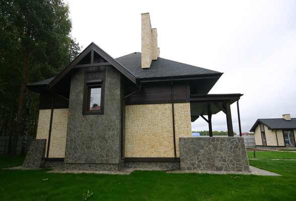

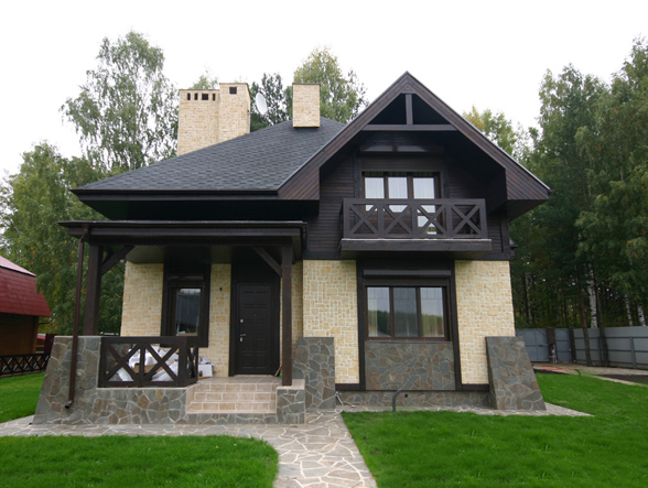

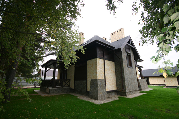

wipe Опубліковано: 4 жовтня 2012 Автор Поділитись Опубліковано: 4 жовтня 2012 Проект, как и тема на форуме будет называться "Обитель Ангелов" это проект довольно известного Российского архитектора Дмитрия Шильникова. Прект хочу повторить как на фото, уж очень влюбились мы с женой именно в этот образ. Более детально уже будет в отдельной теме, сам проект уже куплен, делаю строй-паспорт и разрешение на строительство, попутно воюем с электромагнатами. 2 Посилання на коментар Поділитися на інших сайтах More sharing options...
