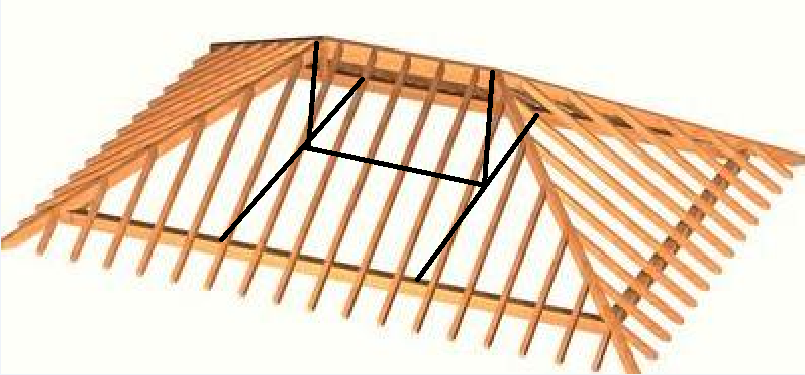

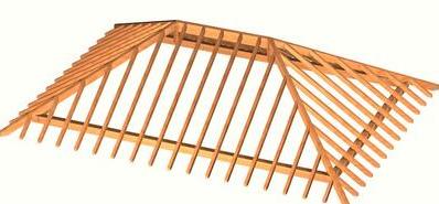

vickov Опубліковано: 30 червня 2012 Поділитись Опубліковано: 30 червня 2012 Размер строения 5,2 * 8,3. В других темах задавал вопрос, но он без ответа. Возможно, безграмотно спрашивал? При такой стропилке предполагаю положить поперек 2 балки (размер?) или швеллера (размер?), между которыми ляжет еще одна балка (размер) или швеллер (размер?), на которые установятся подпоры и прогон. Посилання на коментар Поділитися на інших сайтах More sharing options...
Гість Vіllа De Lux Опубліковано: 30 червня 2012 Поділитись Опубліковано: 30 червня 2012 Возможно, безграмотно спрашивал? 100% да. 1. Пока что на картинке, висящие в воздухе палки. 2. Предложение "При такой стропилке предполагаю положить поперек 2 балки (размер?) или швеллера (размер?), между которыми ляжет еще одна балка (размер) или швеллер (размер?), на которые установятся подпоры и прогон." абсолюно не понятно. Посилання на коментар Поділитися на інших сайтах More sharing options...

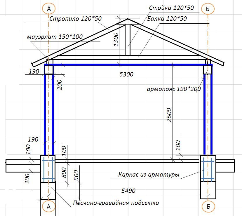

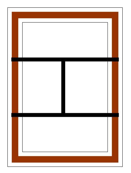

vickov Опубліковано: 30 червня 2012 Автор Поділитись Опубліковано: 30 червня 2012 100% да. 1. Пока что на картинке, висящие в воздухе палки. 2. Предложение "При такой стропилке предполагаю положить поперек 2 балки (размер?) или швеллера (размер?), между которыми ляжет еще одна балка (размер) или швеллер (размер?), на которые установятся подпоры и прогон." абсолюно не понятно. Имеется ввиду вот, что: Поперечные балки (швеллеры) предполагается ложить на мауэрлат. Материал стен - шлакоблок. На высоте 2,4 - армопояс 190*200, дальше - мауэрлат 150*100. Вот еще вид сверху на планированные балки (швеллеры). Посилання на коментар Поділитися на інших сайтах More sharing options...
wertexan Опубліковано: 30 червня 2012 Поділитись Опубліковано: 30 червня 2012 Размеры плана? Посилання на коментар Поділитися на інших сайтах More sharing options...
vickov Опубліковано: 30 червня 2012 Автор Поділитись Опубліковано: 30 червня 2012 Размеры плана? 5,2 * 8,3 Поперечные балки предполагается положить на расстоянии 5,2/2 от въезда т от тыльной стороны. Между ними - продольная. Посилання на коментар Поділитися на інших сайтах More sharing options...

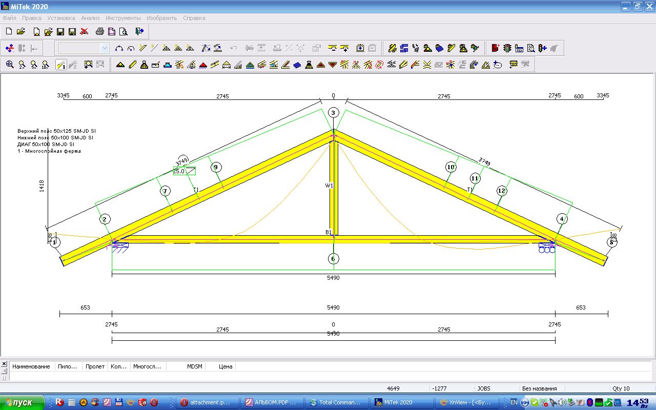

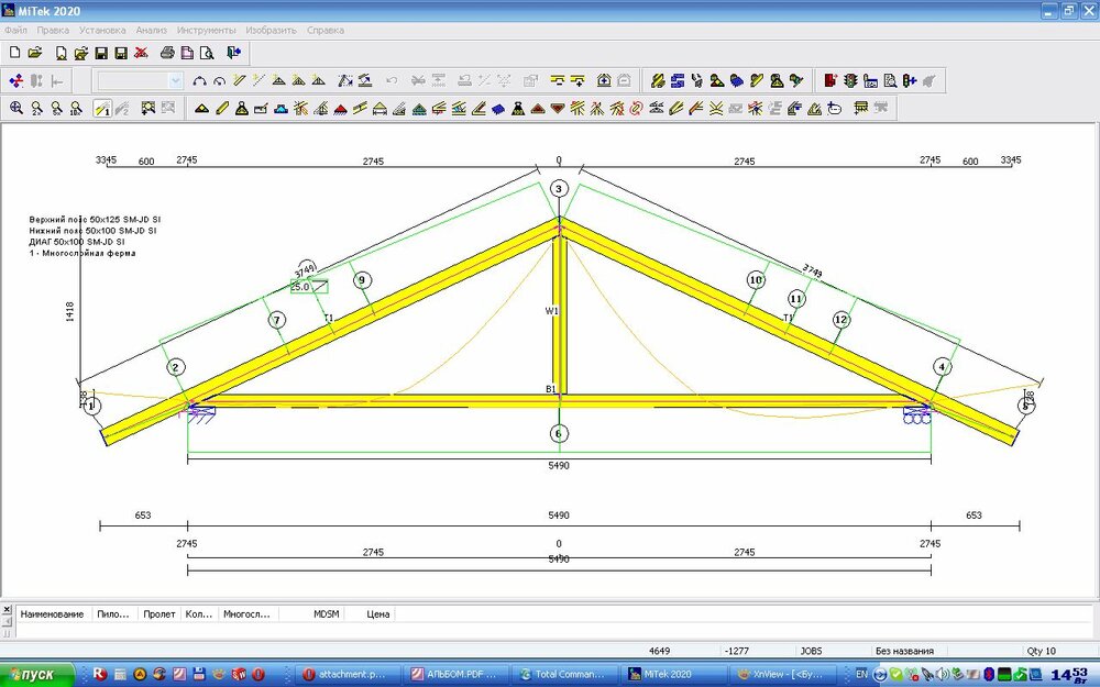

vickov Опубліковано: 2 липня 2012 Автор Поділитись Опубліковано: 2 липня 2012 Есть еще вот такой набросок Посилання на коментар Поділитися на інших сайтах More sharing options...
OlegArh Опубліковано: 2 липня 2012 Поділитись Опубліковано: 2 липня 2012 Есть еще вот такой набросок Стройте без проблем. Посмотрите у меня в прифиле альбомы (Распорная крыша и Вальмовая) - один в один (только размеры другие). Крышам почти по 2 года. P.S. Продольная балка не нужна. Посилання на коментар Поділитися на інших сайтах More sharing options...
vickov Опубліковано: 2 липня 2012 Автор Поділитись Опубліковано: 2 липня 2012 Стройте без проблем. Посмотрите у меня в прифиле альбомы (Распорная крыша и Вальмовая) - один в один (только размеры другие). Крышам почти по 2 года. P.S. Продольная балка не нужна. Я на счет размеров стропил и балок переживаю. Не мало ли для балки? Посилання на коментар Поділитися на інших сайтах More sharing options...
OlegArh Опубліковано: 2 липня 2012 Поділитись Опубліковано: 2 липня 2012 Я на счет размеров стропил и балок переживаю. Не мало ли для балки?А где размеры этих стропил и балок? Посилання на коментар Поділитися на інших сайтах More sharing options...
vickov Опубліковано: 3 липня 2012 Автор Поділитись Опубліковано: 3 липня 2012 А где размеры этих стропил и балок? В сообщении №6. Посилання на коментар Поділитися на інших сайтах More sharing options...
OlegArh Опубліковано: 3 липня 2012 Поділитись Опубліковано: 3 липня 2012 В сообщении №6. Дык, я ж говорил, что стройтесь... P.S. Расчетную схему не буду прикладывать, ато Акро будет "доставать"...;) Посилання на коментар Поділитися на інших сайтах More sharing options...

OlegArh Опубліковано: 3 липня 2012 Поділитись Опубліковано: 3 липня 2012 Олег, а можешь на мыло выслать нормально читаемые схемы из альбома Проект распорной крыши. Россия А то в альбоме все размазанно, сложно что-то рассмотреть. Заранее, спасибо! vickovdnepr(@)i.ua - без скобок.Отписался в ЛС. Могу, но там размеры-то другие...+ крыша распорная, а значит на упорах. И для 25 град. не пройдут сечения стропил. Хотя.... Посилання на коментар Поділитися на інших сайтах More sharing options...
vickov Опубліковано: 3 липня 2012 Автор Поділитись Опубліковано: 3 липня 2012 Отписался в ЛС. Могу, но там размеры-то другие...+ крыша распорная, а значит на упорах. И для 25 град. не пройдут сечения стропил. Хотя.... Размеры очень плохо видно. Но раз на схеме в теме размер 5490, то, я думаю, что можно смело применить для моего случая. Стены еще не начинал, размер фундамента по наруже вчера уточнил - 5550, ширина 400. В итоге, у меня получится около 5150. Посилання на коментар Поділитися на інших сайтах More sharing options...
OlegArh Опубліковано: 3 липня 2012 Поділитись Опубліковано: 3 липня 2012 Размеры очень плохо видно. Но раз на схеме в теме размер 5490, то, я думаю, что можно смело применить для моего случая. Стены еще не начинал, размер фундамента по наруже вчера уточнил - 5550, ширина 400. В итоге, у меня получится около 5150. Бамаги смылились.;) 1 Посилання на коментар Поділитися на інших сайтах More sharing options...
