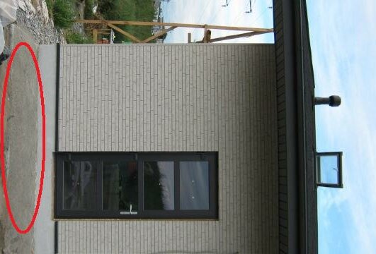

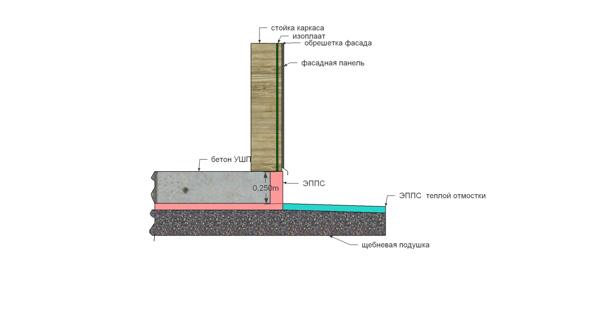

PMP Опубліковано: 8 вересня 2012 Автор Поділитись Опубліковано: 8 вересня 2012 На повестке дня у нас в ближайшее время отмостка и забор. С теплой мягкой отмосткой получилась лажа. На фото виден кусок этого ужаса ужасного. На ЭППС насыпали гранотсев слоем сантиметров 5, утрамбовали. С самого начала (а отмостку мы делали сразу после плиты) такой вариант казался сомнительным. Дожди, хождение по этой отмостке только усугубляли впечатление - вода промывала себе в гранотсеве каналы, тащим что-то волоком - на отмостке борозда, ногой шорхнешь - в отмостке рана. Гранотсев таким тонким слоем качественно не слежался, выглядит дерьмово. Ошибкой была попытка спасти это убожище какими-то украшениями. Думала выложить на отмостку камни на связях от Олега Беса , купила образцы - стало понятно, что такими будут у нас дорожки в саду, а не отмостка. Принято, наконец, правильное решение демонтировать весь гранотсев и банально забетонировать отмостку, а потом ее уже как-то украшать. Посилання на коментар Поділитися на інших сайтах More sharing options...

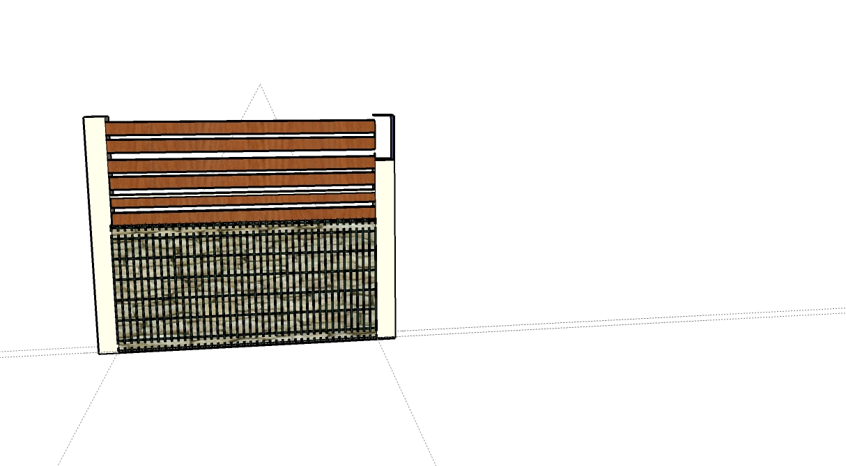

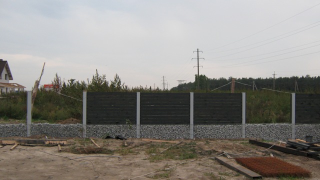

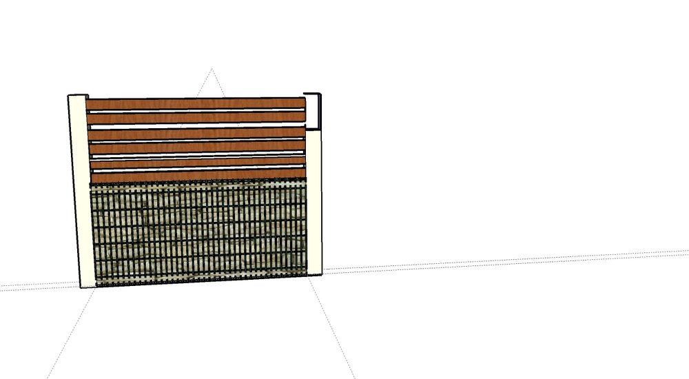

PMP Опубліковано: 8 вересня 2012 Автор Поділитись Опубліковано: 8 вересня 2012 Забор... люблю я габионы :D Подпорная стена из габионов есть, теперь пристроим габионы в забор. Решено делать "цоколь" забора из сварных габионов. Металлические столбы 120х120 забетонированы в сваях, 2 оцинкованных сетки с дистанцией 120 мм ( по ширине металлического столба), высотой 60см и 100 см (есть перепад высот на участке) заполним камнями , а выше "цоколя" - горизонтально ориентированные доски с зазором 1 см между ними. Затык с сетками уже преодолен - лежат на участке. Хотя оказалось, не очень простая задача найти то, что нужно. Или очень дорого, или производителю не интересно, или долго ждать. С камнями еще больший затык. Пока непреодолимый. Есть камень, речной, по интересной цене, только нет самосвала, который привезет 16 тонн из Каменца-Подольского Уже ищем 3 недели перевозчика. Не срастется - будем сыпать серо-голубой щебень 40-70, подозреваю, он частично будет вываливаться из сетки 60х200. Еще нюанс - хочу деревянную часть забора покрасить в серебристо-серый цвет, видела точно то, что хочу на банке Тиккурилы ) на банке красиво - как получится - не знаю. Все, кого спросила - отговаривают. Причина четко не озвучивается - может, я чего не знаю? Посилання на коментар Поділитися на інших сайтах More sharing options...
Volhv Опубліковано: 8 вересня 2012 Поділитись Опубліковано: 8 вересня 2012 Серый цвет убьет красоту дерева - подумайте еще раз прежде, чем вскрывать! Нижняя часть забора будет серо-зеленой, а верхняя будет с ней сливаться или как вы себе это видите ( Можете пока просто проморить дерево или пропитать маслом, чтоб простояло зиму, а покрасить всегда успеете ... 1 Посилання на коментар Поділитися на інших сайтах More sharing options...

PMP Опубліковано: 9 вересня 2012 Автор Поділитись Опубліковано: 9 вересня 2012 Серый цвет убьет красоту дерева - подумайте еще раз прежде, чем вскрывать! Так вот я же и думаю ) Но разве цвет фасада на баночках тиккурилы убил красоту дерева? Я уже,было отказалась от серого, пока не увидела эти банки серии валти/арктик. Хотя, наверное, Вы правы, насчет отложенного решения - вскроем маслом и все. Посилання на коментар Поділитися на інших сайтах More sharing options...

PMP Опубліковано: 9 вересня 2012 Автор Поділитись Опубліковано: 9 вересня 2012 Тоже в раздумьях о мягкой отмостке, но прочла Ваш пост и задумалась о том, чтобы подойти к цоколю фэмами. А почему остановились именно на отсеве, а не на щебневой отмостке или из любого другого мелкого камешка? Смотрите картинку. У нас достаточно низкий цоколь. Всего 25 см . Опускать ниже ЭППС с теплой отмостки неправильно, на мой взгляд. 5 см щебня/крошки будут иметь такой же вид, как гранотсев, наверное. Насыпать больше - дом совсем утонет визуально в земле. Вопрос именно в ТЕПЛОЙ мягкой отмостке. Не было бы ЭППС - можно хоть травку, хоть щебень в корыте, хоть мощение. Комплекс вводных: ЭППС на отмостке, низкий цоколь - не позволяют нам сделать мягкую отмостку. 1 Посилання на коментар Поділитися на інших сайтах More sharing options...

badgy Опубліковано: 9 вересня 2012 Поділитись Опубліковано: 9 вересня 2012 Смотрите картинку. У нас достаточно низкий цоколь. Всего 25 см . Опускать ниже ЭППС с теплой отмостки неправильно, на мой взгляд. 5 см щебня/крошки будут иметь такой же вид, как гранотсев, наверное. Насыпать больше - дом совсем утонет визуально в земле. Вопрос именно в ТЕПЛОЙ мягкой отмостке. Не было бы ЭППС - можно хоть травку, хоть щебень в корыте, хоть мощение. Комплекс вводных: ЭППС на отмостке, низкий цоколь - не позволяют нам сделать мягкую отмостку. Блин, я тоже туплю. Лена, мы шириной теплой отмостки компенсируем глубину промерзания. Т.е. для фундамента все равно - положим мы ЭППС горизонтально или закопаем вертикально. Если тебе не хватает глубины для слоя отсева/щебня, то можно отрезать от ЭППСного листа отмостки 15-20-25 см, снять вокруг дома грунт подушки на эту же глубину и на ширину оставшейся части листа, поставить этот кусок вертикально под фундамент, а оставшиеся 105-100-95 см ЭППС положить как положено с 5% уклоном. Образовавшуюся траншейку засыпать столь любимыми тобой камушками. Между щебнем и землей можно использовать бордюрную ленту, только ее нижний край должен на несколько см быть выше/дальше ЭППС. Вобщем, если собралась лить бетон, то лей. Но можно и камушки... 2 Посилання на коментар Поділитися на інших сайтах More sharing options...

bora-b Опубліковано: 18 вересня 2012 Поділитись Опубліковано: 18 вересня 2012 Так вот я же и думаю ) Но разве цвет фасада на баночках тиккурилы убил красоту дерева? Я уже,было отказалась от серого, пока не увидела эти банки серии валти/арктик. Хотя, наверное, Вы правы, насчет отложенного решения - вскроем маслом и все. Так когда мы увидим серый забор? Очень интересно глянуть на фото. Посилання на коментар Поділитися на інших сайтах More sharing options...
PMP Опубліковано: 19 вересня 2012 Автор Поділитись Опубліковано: 19 вересня 2012 Так когда мы увидим серый забор? Очень интересно глянуть на фото. Полагаю, фото будут сегодня, или завтра. И да, забор - таки будет серый :D 1 Посилання на коментар Поділитися на інших сайтах More sharing options...

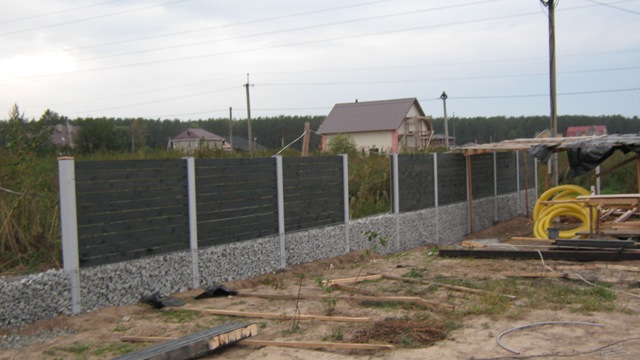

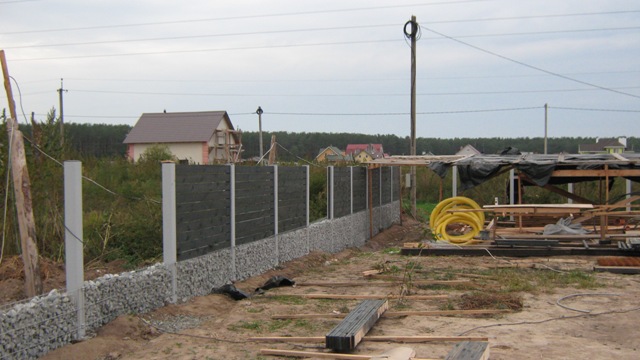

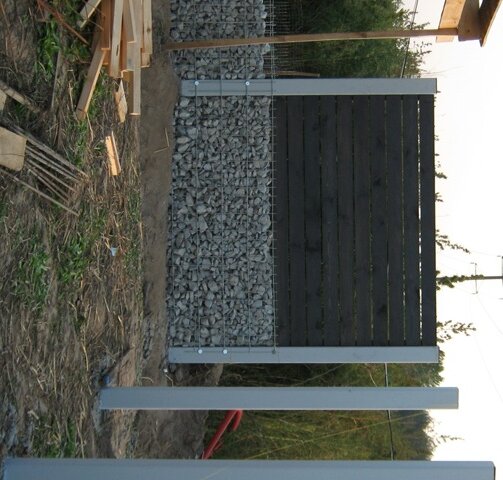

PMP Опубліковано: 19 вересня 2012 Автор Поділитись Опубліковано: 19 вересня 2012 Полагаю, фото будут сегодня, или завтра. И да, забор - таки будет серый :D До вчерашнего дня бетонировали столбы забора, антикор-покраска-все дела, вчера только собрали пробную секцию из габионов. Калиброванного камня для заполнения заборных габионов не обнаружила, по 1200-2600 за тонну не устроили просто по цене, из Каменца-Подольского не нашлось самосвала для перевозки речного камня (легально добытого!!!), потому все-таки взяли щебень 40-70, серо-голубой, с того же карьера, где брали бут для подпорной стенки габионной. По 100 грн/тонна ) Ожидаемо щебень из габиона вываливался, правда, не частично, а а просто-таки оголтело, что было уже не очень ожидаемо . Правда, решение было заготовлено заранее и сразу же осуществлено - внутрь крупной габионной сетки уложили тонюсенькую штукатурную сетку оцинкованную, глазу незаметно, а камень в купке держит. Купила для пробной выкраски понемногу разных тонов для деревянной части забора, помимо серого двух оттенков :D и белого, купила еще пару глянувшихся тонов, подчеркивающих "красоту дерева", вняв советам окружающих. Может, со мной что-то не так, только я не увидела красоты в сосне, даже если ее облагородить тонами каштана, тика, высокогорной сосны. А тем более все усугубилось, когда я увидела массив ясеня. Теперь хочу кухню из ясеня и это даже хорошо, что я ума не приложу, сколько это может стОить - можно и дальше хотеть пока. На удивление хорошо выглядела "выбеленная" сосна забора. Жаль, цвет маркий. Получить серебристый цвет с банки тиккурилы мне не удалось ни сразу при тонировании, ни смешением тонов, ни последовательным нанесением. Потому остановились на антрацитовом сером цвете. И понятно, как собрали заборный габион, стало жечь, как же будет выглядеть забор, тем более, что краску я купила почти сразу на весь забор. Окрасила доску, собрали пробную секцию. Выглядит лучше, чем я ожидала. Секция тренировочная, доску не отбирали, важно было быстро - чтобы посмотреть. Так что постарайтесь не заметить рваных волокон на доске ) 8 Посилання на коментар Поділитися на інших сайтах More sharing options...
PMP Опубліковано: 19 вересня 2012 Автор Поділитись Опубліковано: 19 вересня 2012 Кстати, рекомендую антикор от Mapei - Mapefer 1К , антикор на цементном связующем. Мало что работать приятнее, чем с комплектами грунтов-красок, объективно лучше себя ведет на улице (4 года наблюдаю разницу на одном и том же объекте с традиционным преобразователь ржавчины-грунт-краска антикор), так еще и нет ограничений по дальнейшей отделке - хоть покраска, хоть штукатурка, хоть облицовка на цементный клей. Если что мы просто покрасили фасадной краской по антикору 3 Посилання на коментар Поділитися на інших сайтах More sharing options...
Volhv Опубліковано: 19 вересня 2012 Поділитись Опубліковано: 19 вересня 2012 Как говорится на вкус и цвет ... Габионы выглядят просто потрясно - совершенно не пострадали от того что это не речной камень, как по мне. А вот с цветом доски немного мрачновато вышло, особенно в сумерках - цвет скорее черный чем серый. Но вы свой выбор сделали и что-либо менять уже не станете или я не прав? У вас промелькнула мысль про белый цвет, а ведь это было бы по настоящему ярко - участок небольшой и темный цвет только сужает пространство, а светлые тона вместе с камнем и столбиками очень бы смотрелись не плохо! 2 Посилання на коментар Поділитися на інших сайтах More sharing options...
PMP Опубліковано: 20 вересня 2012 Автор Поділитись Опубліковано: 20 вересня 2012 (змінено) У вас промелькнула мысль про белый цвет, а ведь это было бы по настоящему ярко - участок небольшой и темный цвет только сужает пространство, а светлые тона вместе с камнем и столбиками очень бы смотрелись не плохо! Вы же знаете, не всегда получается делать в точности то, что хочется ) Мой муж тоже в числе тех, кому нравятся натуральные оттенки древесины сосны. Потому, он мне уступил в том, что забор не "деревянного цвета", а я в том, что он не белый . Хотя реально, белый тон прекрасен, на мой взгляд. Благо, забор - это не бетон, взрывать не надо, можно со временем перекрасить, сначала в светло-серый, а потом и в белый ))) Змінено 20 вересня 2012 користувачем PMP 1 Посилання на коментар Поділитися на інших сайтах More sharing options...

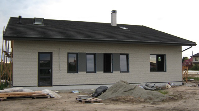

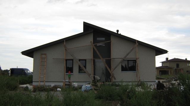

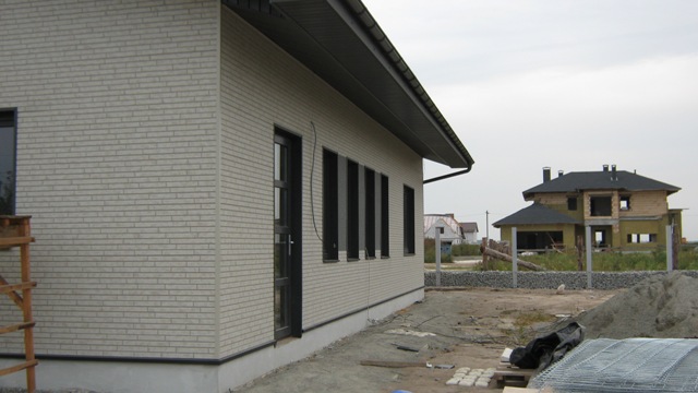

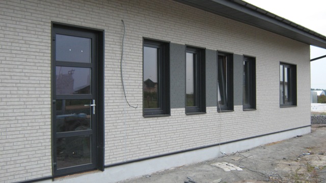

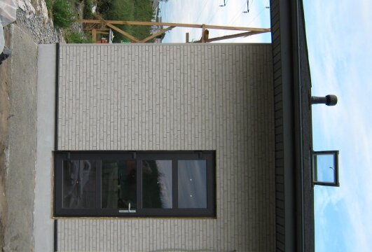

PMP Опубліковано: 20 вересня 2012 Автор Поділитись Опубліковано: 20 вересня 2012 Сегодня монтировали металлические откосы на окна. Это один из сюрпризов фиброцементного фасада - готовых заводских решений для такого фасада нет. Кто-то вырезает откосы из панелей, зарезая углы под 45*, кто-то делает деревянные, представитель Ничихи в Киеве Александр показал фотки с металлическими откосами - выглядело лучше, на мой взгляд, чем дерево и фиброцемент. Сделали все за один день, правда, заканчивали уже поздно вечером,так что фото покажу только завтра. И , конечно, будет еще кусок забора побольше. 1 Посилання на коментар Поділитися на інших сайтах More sharing options...
PMP Опубліковано: 21 вересня 2012 Автор Поділитись Опубліковано: 21 вересня 2012 фотографировать я совершенно не умею, судя по изображениям - просто клацаю. так что можете мне просто поверить, и забор, и откосы выглядят в жизни намного лучше. :D Обещанные фото металлических откосов и больше забора 12 Посилання на коментар Поділитися на інших сайтах More sharing options...
