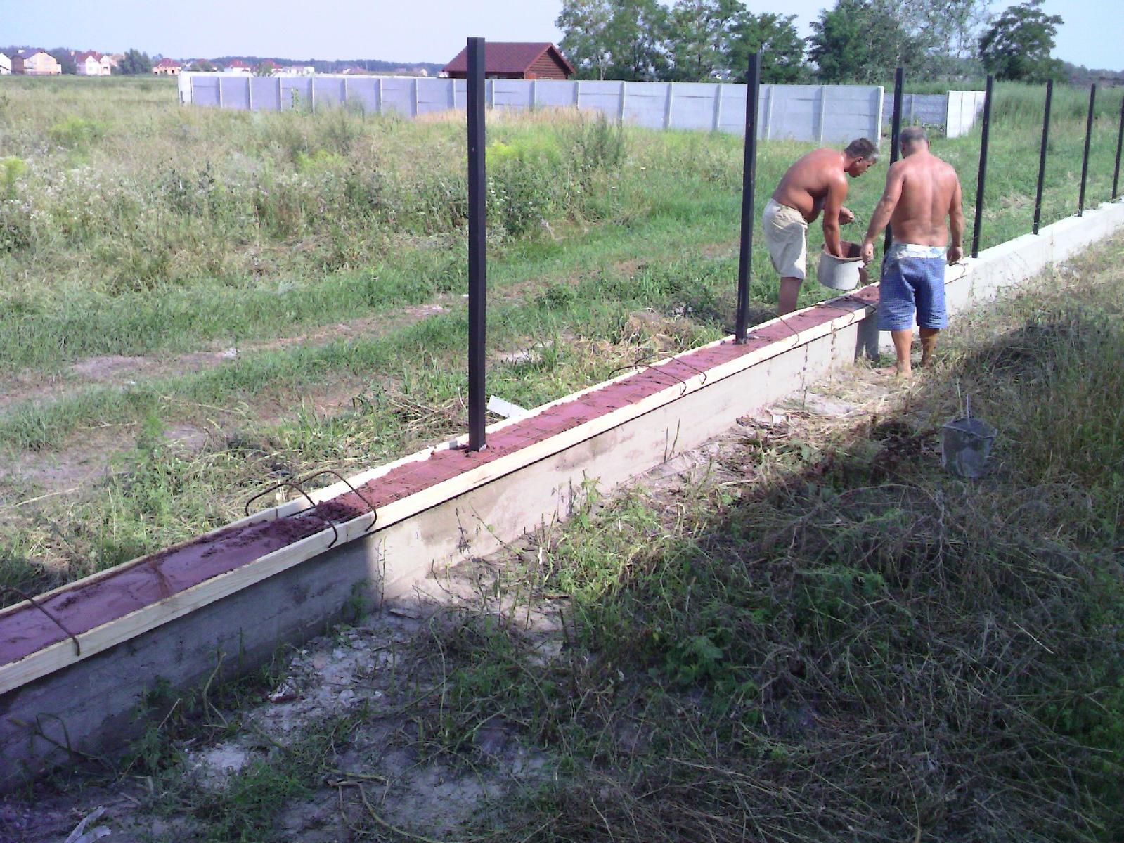

А в чем проблема? Нарезали планки метра по полтора из тонкой фанеры и за один раз залили. Разобрали, переставили - и снова залили. При ремонте под замену пойдет максимум полтора метра.
Ну и что-то делать в расчете на переделку потом - это дурной тон ;)
А как герметизировать стыки? Парапетная плита должа выступать за края стенки на см 3-4 как минимум.
Блин, ей богу, как дети :D

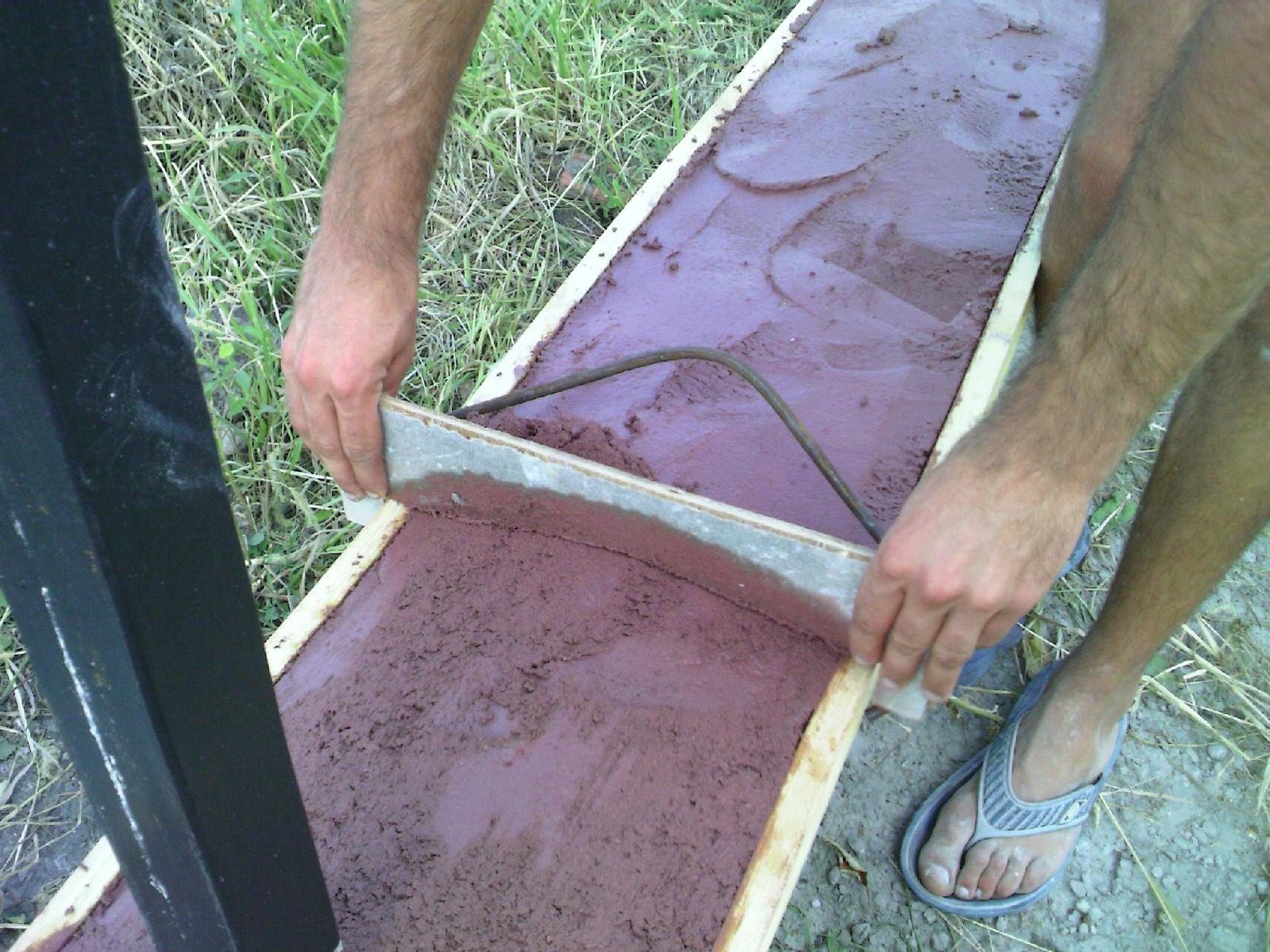

Брусок, 4 см крепим по краям стенки. К нему полосу фанеры на высоту парапета и заполняем жесткой смесью, никто никуда не убегает и герметизировать не нужно ;)
задача немного не тривиальная потому что у стенки только одна лицевая сторона, более менее ровная, с другой стороны абстракция не только в размерах камней но и толщине стены :)
именно в те щели что не заделаны, как раз во время трамбовки бетона вибратором. или я ошибаюсь?
И что? Смесь как для штукатурки - куда она потечет? ;)
Установили опалубку, изнутри промазали стыки, через 30 минут уже можно заливать, трамбовать и тд... Вибратор для такой толщины особо не нужен, просто смесь сделать жирную, она сама течет.

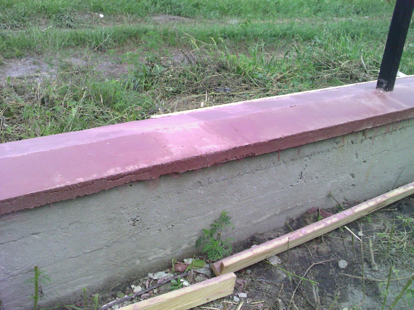

а что скажете о таком варианте: сверху присыпать мраморной крошкой и потом шлифануть для красоты.
Не покатит.
Если хотите шлифонуть - просто на верхний слой в качестве наполнителя пускаете мраморный щебень и потом шлифуете. Если просто присыпать - держаться толком не будет
Но - тогда обязательно нужно пройтись лаком или пропиткой, мрамор воду не любит

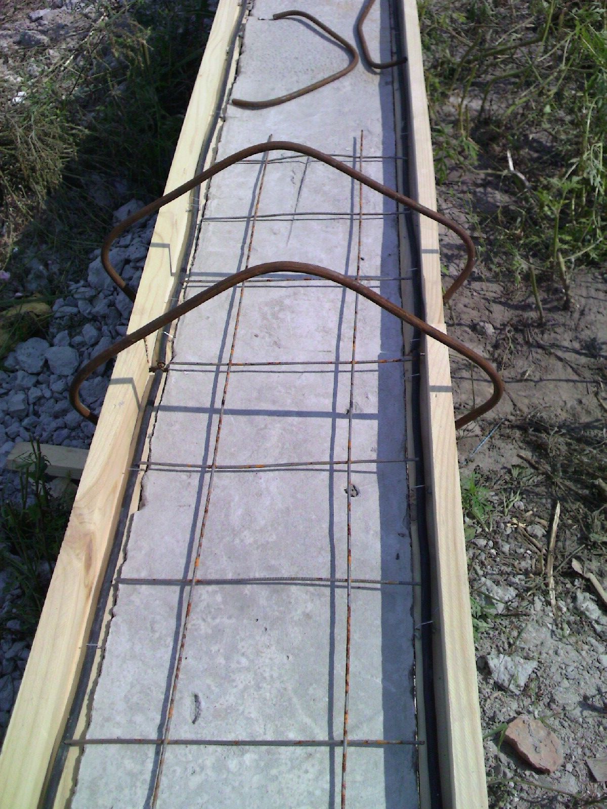

пасиба. а как армировать плиту? хватит 8й арматуры или взять потолще? или достаточно будет купить уже свареную сетку?
Не покатит.
Э... А смысл? Она на изгиб работать будет?
По большому счету есть смысл армировать что-то больше метра-двух, небольшие плиты не армируются.
Сетки хватит с головой. Или фибры крупной
ножки непоседливых детей считаются? :)
У меня подоконник метровый в распор выдерживает жену ;)
Так у него толщина 3 см и он просто висит. Ну и новорожденный совсем - 15 часов от роду :D

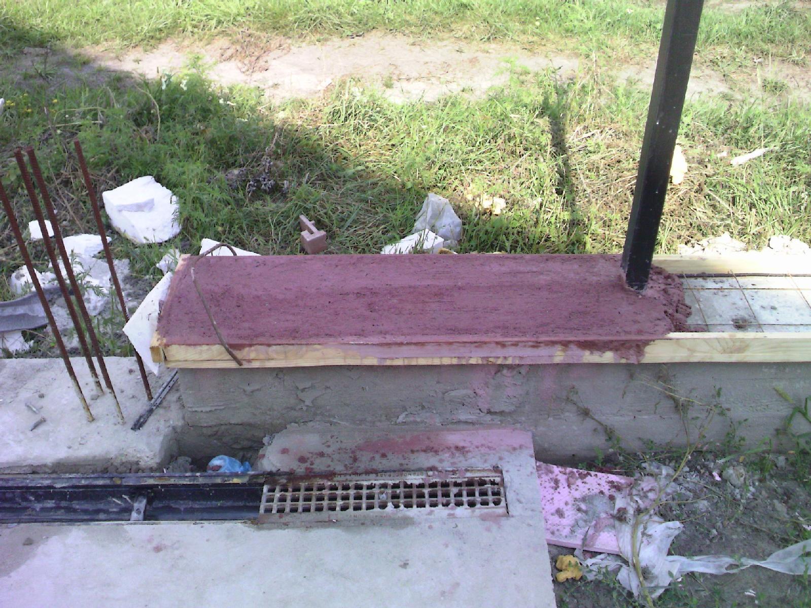

Підніму стареньку тему.
На жаль в минулому році мені не вдалось зробити порядок з огорожею тому почну роботи в цьому році.
З понеділка буду робити дашки на огорожі товщиною 30 см., такі як на фото від форумчанина InSAn, але виникло кілька питань.
1. На скільки сантиметрів з кожної сторони дашок повинен бути ширшим від огорожі.
2. Якої товщини робити виступаючу частину дашка.
3. Чи треба застосовувати для армування кладочну сітку і яку 50х50 - 0.37х2 чи 100х100 - 0.37х2 чи достатньо тільки поліпропіленової фібри.
4. Які пропорції цемент-пісок вибрати і які добавки (пластифікатори) додавати. Чи необхідно додавати в розчин (піскобетон) відсів щебеню.
Вперше такі дашки я побачив в Карпатах а потім у форумчанина InSAn ось і ось.

По раствору.
1. Я бы делал эту крышку не цельной, а с температурными швами, которые потом заполнил бы герметиком. Длина 1 крышки около 1,5 м. Это уменьшит вероятность появления поперечных усадочных трещин.
2. Делать бетон. То есть со щебнем. Можно с отсевом. Если отсев, то 1ц+2п+2отсев. Из добавок здесь не помешает Адинол-ДМ ekco.uaprom.net/p100831347-adinol-gidroizolyatsionnaya-dobavka.html. Фибра тоже приветствуется.
По раствору.
