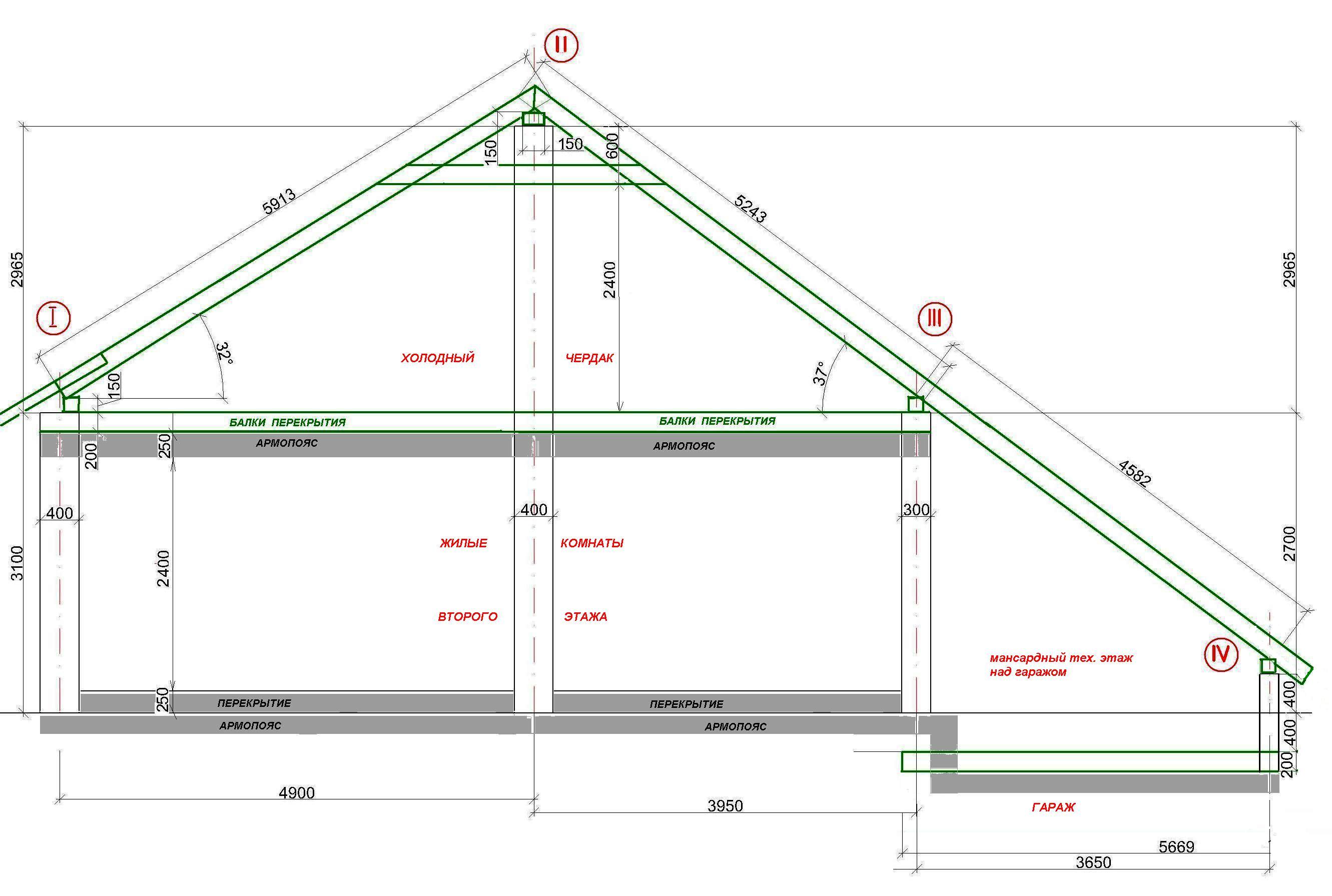

Коллеги, покритикуйте, пожалуйста мой проект, сколько может стоить реализация?
Крыша самая простая двухскатная, на газобетонном доме,
планируется накрытие крашенным шифером, резанным пополам или металлочерепицей
Без утепления, просто стропила и шифер (мет.черепича)
фронтоны из газоблока, в коньке дымоход, вентиляция
сложновато что то сказать, дайте как минимум габариты, длина ширина дома какая ? цоколь какой, высота ?
мауэрлат поверх балок - излишество.
рекомендую подобрать сечения стропил под шаг балок и стропила упереть в оные.
спасибо за совет, а как выглядит узел упирания стропил в балки.
Шаг (количество) балок и стропил у меня действительно совпадает
Добавлено через 8 минут
ну, ширину дома можно увидеть на плане, высоту второго этажа тоже, ширина боковой стены 10,8 м., высота первого этажа 3 м. (т.е. 12,5х10,8 выс.конька ок. 9,5 м.
