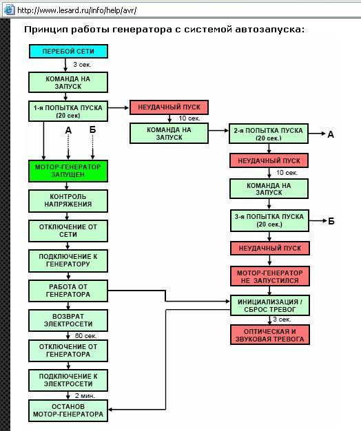

Alipapa Опубліковано: 27 червня 2012 Поділитись Опубліковано: 27 червня 2012 Собственно, вот схема и краткое описание. Хочу применить на практике и прошу указать на ошибки и недостатки. Может быть какие-то защиты дополнительные нужны или еще что-то? Посилання на коментар Поділитися на інших сайтах More sharing options...
Dalet Опубліковано: 27 червня 2012 Поділитись Опубліковано: 27 червня 2012 Собственно, вот схема и краткое описание. Хочу применить на практике и прошу указать на ошибки и недостатки. Может быть какие-то защиты дополнительные нужны или еще что-то? Ну Вы его соберите а потом нам раскажите как и что. А то намалевать всякие могут а вот потом поотвечать за намалеванное. А если по сути то работать будет в одном из десяти раз и то если звезды сойдутся в нужном стечении температур и погодных условий. п.с. Навеяло - "во времена когда корабли бороздят просторы вселенной (вроде так там было) Вам нужно выдумывать и мастерить на реле, а потом каждый раз когда пропадет свет прокленать того кто придумал это "автомобиль". Есть (ссылка устарела), которые выполняют все что нужно для управления контаторами, контроля сети и запуска генератора. Да они стоят денег. Но оно раболтает!!! Посилання на коментар Поділитися на інших сайтах More sharing options...
Alipapa Опубліковано: 27 червня 2012 Автор Поділитись Опубліковано: 27 червня 2012 Ну оно же мало собрать, еще желательно различные аварийные режимы предусмотреть и временем проверить. Так что отпишусь по этому поводу очень нескоро. А пока хотелось бы по схеме, а не о просторах вселенной. Ну и буду очень благодарен, если покажете аналогичные схемы на контроллерах Посилання на коментар Поділитися на інших сайтах More sharing options...
engeneer Опубліковано: 27 червня 2012 Поділитись Опубліковано: 27 червня 2012 Ну оно же мало собрать, еще желательно различные аварийные режимы предусмотреть и временем проверить. Так что отпишусь по этому поводу очень нескоро. А пока хотелось бы по схеме, а не о просторах вселенной. Ну и буду очень благодарен, если покажете аналогичные схемы на контроллерах У меня есть друг-электрик, который сам разрабатывает схемы АВР и реализует их на контакторах, реле времени, счетчиках и пр. Как-то по моей просьбе он нарисовал блок-схему алгоритма работы автоматики - привожу во вложении. Несложно увидеть, что российская схема не отрабатывает многих режимов. Что касается схем на контроллерах, в силовой части они практически такие же, но за всеми процессами следит процессор, прошивка которого подобна скрипке Страдивари - оттачивается годами и держится в строгом секрете. 1 Посилання на коментар Поділитися на інших сайтах More sharing options...
Dalet Опубліковано: 27 червня 2012 Поділитись Опубліковано: 27 червня 2012 Что касается схем на контроллерах, в силовой части они практически такие же, но за всеми процессами следит процессор, прошивка которого подобна скрипке Страдивари - оттачивается годами и держится в строгом секрете. В самую точку. Для отработки программы контроллера нужен как минимум год, а то и больше, и выезды в морозы и в жару на обьекты. И на реле построить совершенную схему невозможно, ну точнее возможно, только это будет гораздо дороже и сложнее чем на контроллере. 2 Посилання на коментар Поділитися на інших сайтах More sharing options...
startmaster Опубліковано: 28 червня 2012 Поділитись Опубліковано: 28 червня 2012 Собственно, вот схема и краткое описание. Хочу применить на практике и прошу указать на ошибки и недостатки. Может быть какие-то защиты дополнительные нужны или еще что-то? Плохо, что генератор сразу принимает нагрузку - первые 20 моточасов работы его следует прогревать без нагрузки пару минут, да и нагружать в пол-номинала. Реле напряжения поставить обязательно, там и задержка есть дабы избежать свистопляски контакторов. И можно глянуть сюда, что должен уметь АВР: sites.google.com/site/avrstartmaster/instrukcia-avr-startmaster-lcd 2 Посилання на коментар Поділитися на інших сайтах More sharing options...

engeneer Опубліковано: 30 червня 2012 Поділитись Опубліковано: 30 червня 2012 Может кто знает(пользовал) эти девайсы: www.portofranco.com.ua/?page_id=666 Интересно так же мнение специалистов. Спасибо Достойные аппараты, по алгоритму работы никаких претензий. Немного слабоваты контакторы как для заявленной мощности - рассчитаны на бытовые (активные) нагрузки. Посилання на коментар Поділитися на інших сайтах More sharing options...
Dalet Опубліковано: 1 липня 2012 Поділитись Опубліковано: 1 липня 2012 Может кто знает(пользовал) эти девайсы: www.portofranco.com.ua/?page_id=666 Интересно так же мнение специалистов. Спасибо Есть такое, ставлю периодически с небольшими переделками.Обязательно учитывайте то, что генератор нужно подготавливать/переделывать под АВР, причем любой, а это тожет стоит денег, времени и знаний. Добавлено через 1 минуту Достойные аппараты, по алгоритму работы никаких претензий. Немного слабоваты контакторы как для заявленной мощности - рассчитаны на бытовые (активные) нагрузки. Да, в плане контакторов там залет, вот тут и переделываем, дабы исключить большую вероятность выгорания контактов. Посилання на коментар Поділитися на інших сайтах More sharing options...
