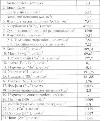

Соседи! поделитесь опытом как чистите воду со скважин для сантехники и техники. хочется найти наиболее эффективный и недорогой способ. Беда общая я так понимаю - железо и жесткость. Змінено користувачем Экономный

у меня скважина есть, анализ тоже есть, предложения по очистке до госта... получается оборудование + монтаж около 2к у.е.

У меня тоже есть скважина и тоже есть анализ. Для полива - пойдёт....
поинтересовался - говорят что сухой остаток 1600 будет засоливать почву - нужно понижать до 400 для полива :o
тогда главный вопрос темы: как очистить такую воду до поливной?
