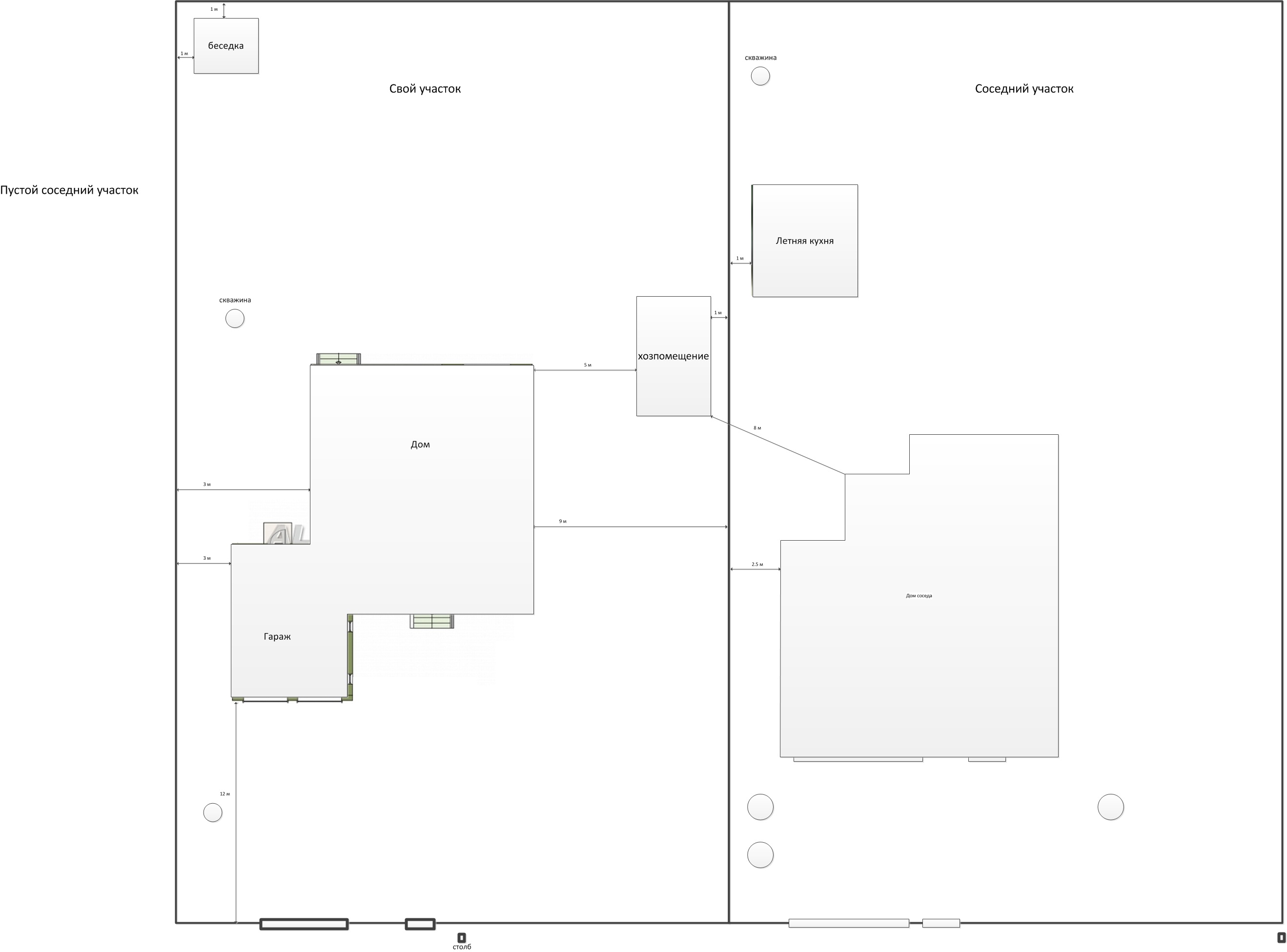

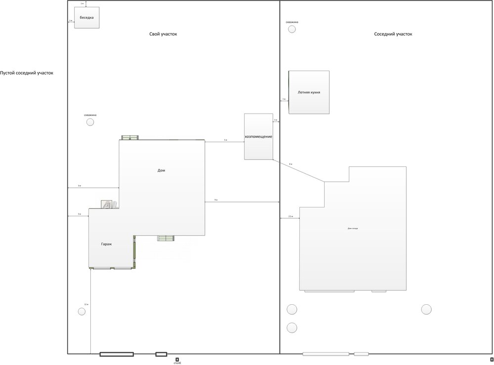

Помогите советом, очень нужна помощь в правильном расположении хозпристройки на участке-для стройпаспорта и чтобы не было проблем с соседом справа;)(уже построен полностью). Ниже эскизный план застройки и отступы от соседа справа, слева еще никого нет:). Мозги закипают, вопрос в следующем -возможно ли чтобы наша хозпристройка была размещена на таком расстоянии от летней кухни соседа без согласования с ним (просто по нормам) или придется просить, что не очень хотелось бы. Вроде как по ДБН все сходится, но наша пристройка выступает за края его пристройки по длине и не будет ли вопросов к нам по поводу ее близости к дому соседа (по внешних стенах получается -9м по диагонали). Может кто-то рассеет наши сомнения по этому поводу или подскажет на какие нормы ссылаться.
Будем признательны за любую помощь и подсказку.

утодвигайте свой хозсарай от его летней кухни на 8 (6.4) м. Приложение 3.1 (обязательное) ПРОТИВОПОЖАРНЫЕ ТРЕБОВАНИЯ ДБН360-92**
Спасибо за подсказку, правильно ли я понимаю, что летняя кухня не приравнивается к хозпристройке, потому как вроде по тому ж дбн разрешено совмещать хозпомещения на соседних участках, будем признательны за комментарии экспертов:)
летняя кухня это хозпостройка и их разрешается блокировать с соседними постройками по согласию сторон

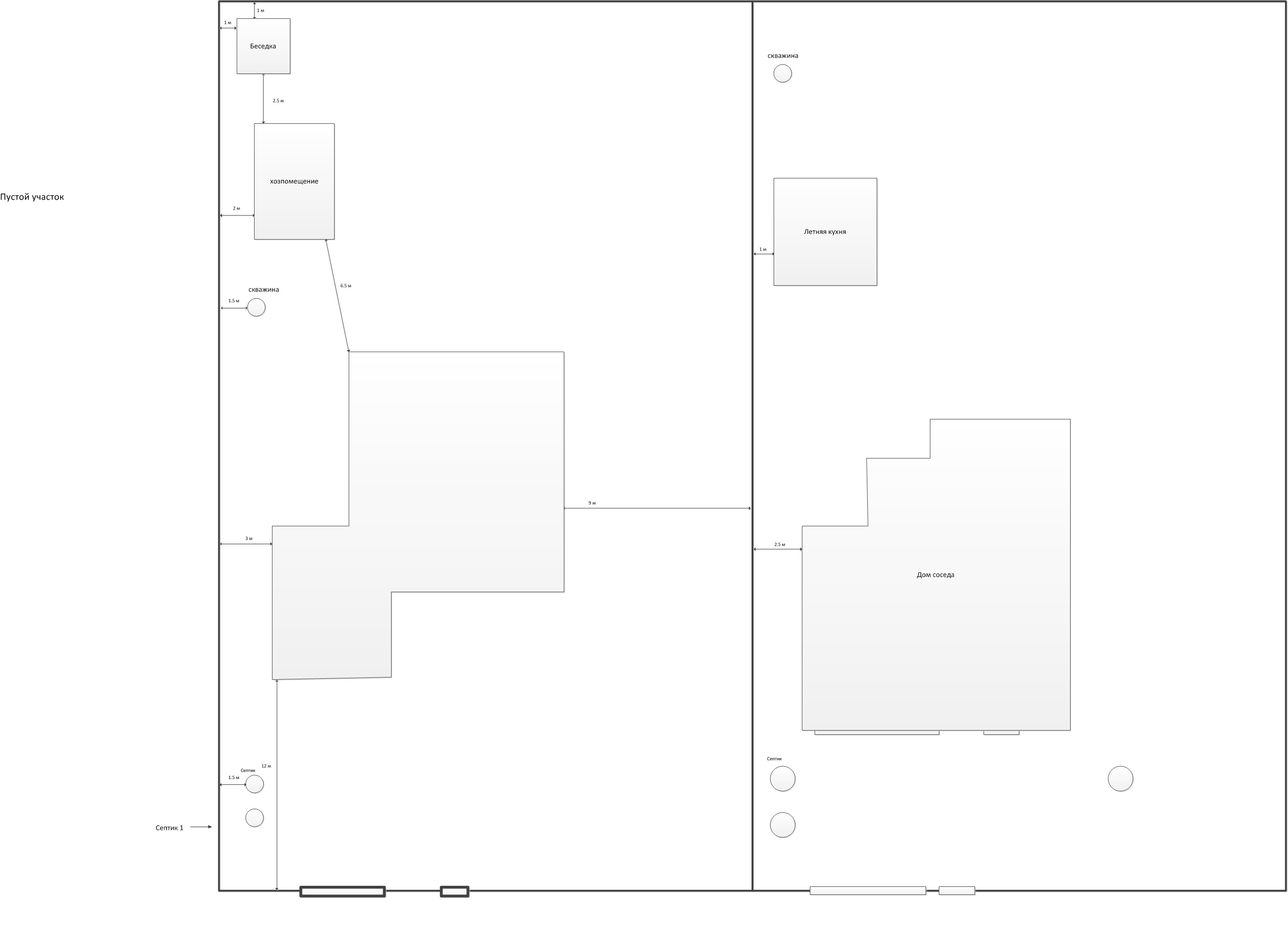

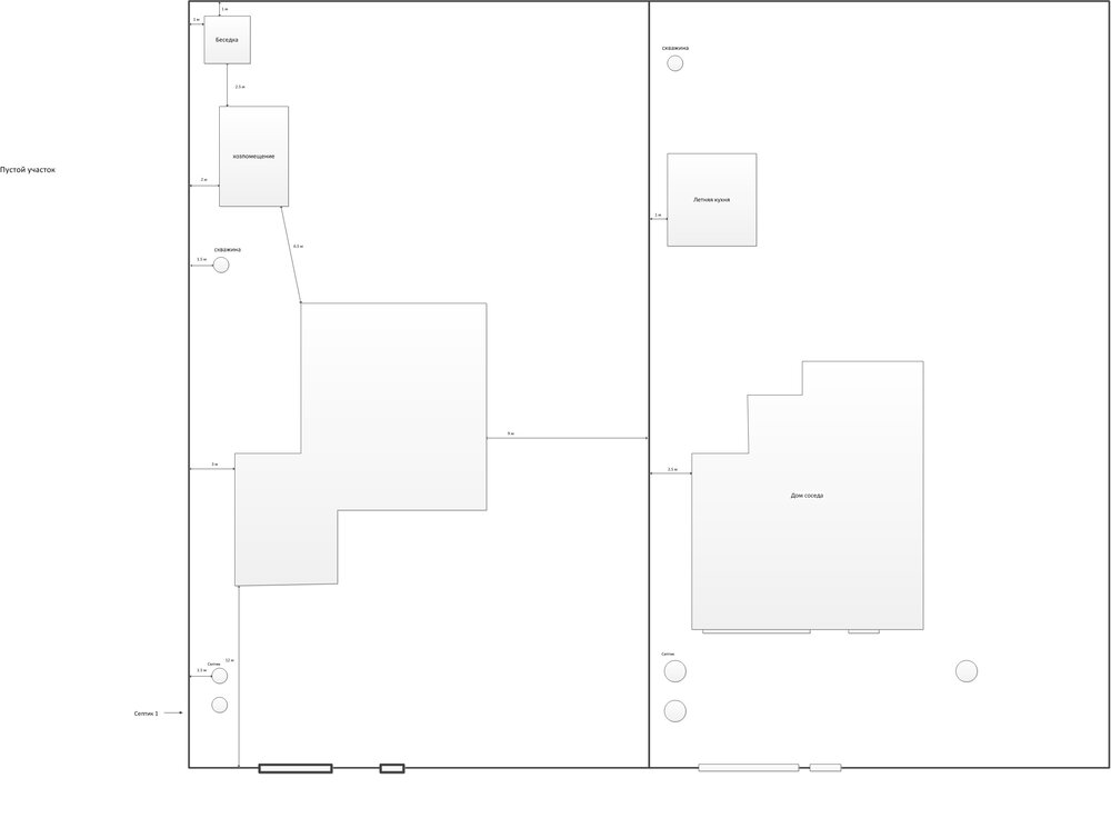

форумчане, вопрос в тему, помогите советом по правильному расположению дома и хозпристройки (так чтобы согласовали для стройпаспорта -так сказать "малою кровью"). уже переместили летнюю кухню по совету Мирона, может кто-то еще что подскажет.
Юрий, особенно интересно Ваше мнение как эксперта в этих вопросах, дайте пож., свое заключение:). Местонахождение участка -Вита-Почтовая, Киево-Святошинский район.
