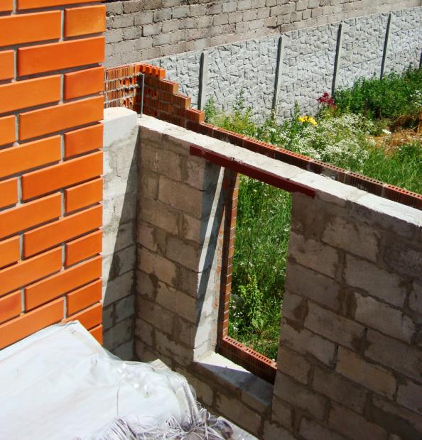

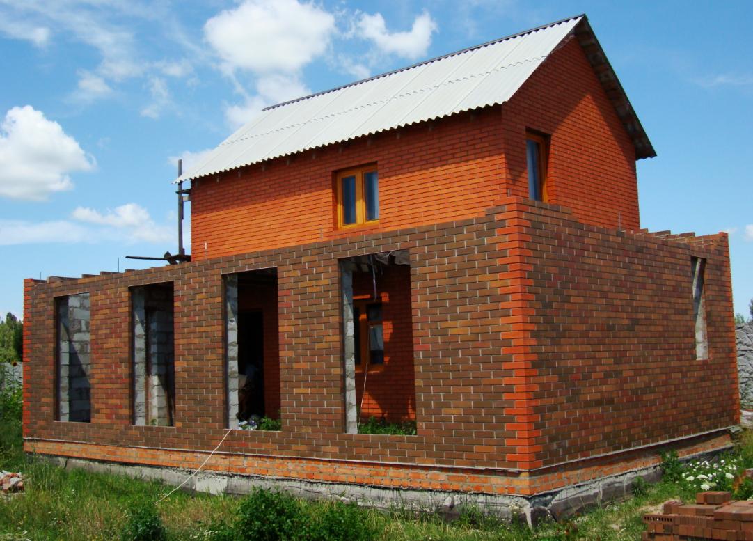

Нужно достроить крышу на пристройку.
Крыша полувальма, ну в моем понимании…

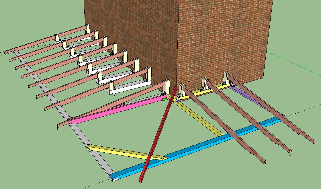

Ну, собственно вопрос как в данной ситуации закрепить накосное стропило.
Может намудрила прошу поправить…

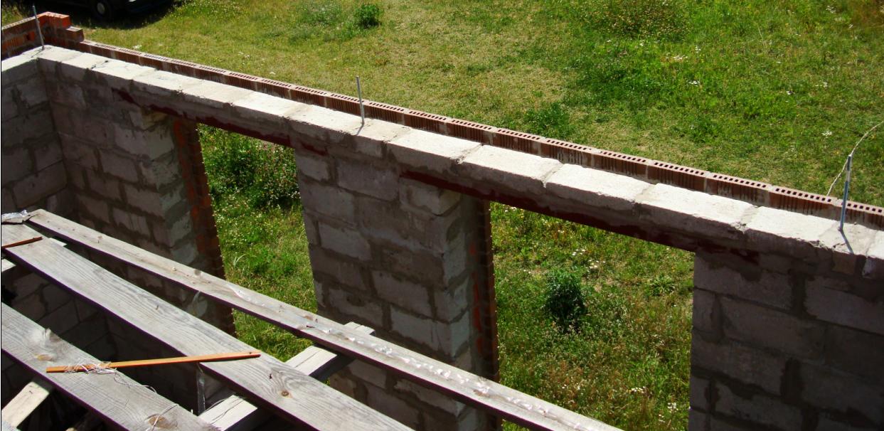

Блоки по двум сторонам вровень с низом балок, по примыкающим сторонам см на 10 выше.
Высота от верха балок до окна 9 рядов кирпича. Угол расчетный ~7 градусов.
Ну а дальше мауэрлат над 4 окнами 50*150, дальше, должно быть возвышение на 16 см (расчетные) до места изгиба крыши, думаю 2 кирпича ~13 см.
Сейчас блоки по двум сторонам опирания крыши положены в вровень. Что делать.
Доложить блоки,
Пожертвовать 1 градусом, залить по этим сторонам армпояс (даст ли он что нибуть при высоте ~7 см), или уложить мауэрлаты разной высоты.
Накосное стропило красное
