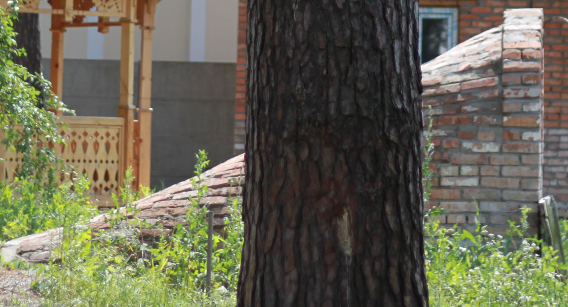

hummingbird Опубліковано: 25 червня 2012 Поділитись Опубліковано: 25 червня 2012 Как утеплить и декоративно отделать наземную шею погреба? Сложена из кирпича, форма арочная, уходит на нет. Создание крыши не предполагалось. Стоит примерно три года, отдельные кирпичики начали разрушаться от природного воздействия. Погреб просматривается из окон дома, и вообще расположен в центре лужайки. Что предпринять, какая технология оптимальна? 1. Утеплить мин ватой (есть остатки от утепления дома)? 2. Покрыть плиткой под камень? 3. Просто поштукатурить и покрасить стойкой краской? Посоветуйте! Посилання на коментар Поділитися на інших сайтах More sharing options...

-ЭкоДом- Опубліковано: 29 червня 2012 Поділитись Опубліковано: 29 червня 2012 Есть такой волшебный материал- Гипердесмо. Думаю подойдет в лучшем виде. Есть такой Propeller на форуме - он им занимается и проконсультирует Посилання на коментар Поділитися на інших сайтах More sharing options...
hummingbird Опубліковано: 29 червня 2012 Автор Поділитись Опубліковано: 29 червня 2012 Спасибо, мы правильно поняли, что эту мастику можно нанести в два слоя и больше ничем не покрывать. Кирпич перестанет разрушаться? Собственно планировалось оставить кирпич видимым, но его постепенное разрушение заставляет задуматься над защитным декоративным покрытием Или её нанесение это просто этап перед финишной отделкой, например штукатуркой? Но тогда какая штукатурка выдержит прямое воздействие атмосферных осадков? И нужно ли утепление? Посилання на коментар Поділитися на інших сайтах More sharing options...
-ЭкоДом- Опубліковано: 29 червня 2012 Поділитись Опубліковано: 29 червня 2012 Спасибо, мы правильно поняли, что эту мастику можно нанести в два слоя и больше ничем не покрывать. Кирпич перестанет разрушаться? Собственно планировалось оставить кирпич видимым, но его постепенное разрушение заставляет задуматься над защитным декоративным покрытием Или её нанесение это просто этап перед финишной отделкой, например штукатуркой? Но тогда какая штукатурка выдержит прямое воздействие атмосферных осадков? И нужно ли утепление? Я бы просто покрыл бесцветным в 2-3 слоя и все. И так симпатично выглядит Посилання на коментар Поділитися на інших сайтах More sharing options...
kurdyk Опубліковано: 22 липня 2016 Поділитись Опубліковано: 22 липня 2016 Необходимо обязательно утеплять, иначе шея буде промерзать и разрушаться Посилання на коментар Поділитися на інших сайтах More sharing options...
