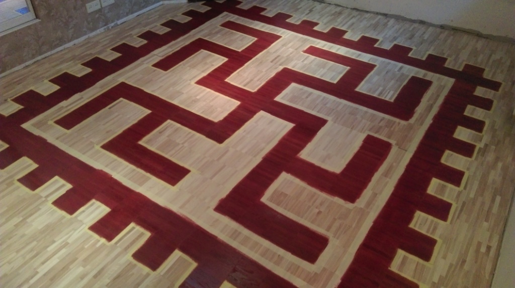

Тушелюб Опубліковано: 4 грудня 2017 Поділитись Опубліковано: 4 грудня 2017 ... можете превратить пол в любой "ковёр", с любым рисунком, что б Версаль - отдохнул... Перше, що подумалось - можливо не варто підтримувати періодичність "розбіжки" в 1/3, 2/3 та 1. Позаяк в ідеї малюнка лежить хаотична різнокольоровість перемішування фактур дуба, то й регулярність в "розбіжці" без потреби. Посилання на коментар Поділитися на інших сайтах More sharing options...
ngstil Опубліковано: 4 грудня 2017 Поділитись Опубліковано: 4 грудня 2017 Перше, що подумалось - можливо не варто підтримувати періодичність "розбіжки" в 1/3, 2/3 та 1. Позаяк в ідеї малюнка лежить хаотична різнокольоровість перемішування фактур дуба, то й регулярність в "розбіжці" без потреби. Любое математическое решение (1/3 или 1/2) это для перфикциониста! А если есть время и вдохновение, то можно на листе бумаги разрисовать себе рисунок который потом перенесется на пол! Такие небольшие паркетинки дают огромный выбор возможностей и вариаций! НО ЭТО ВСЕ ВРЕМЯ, СИЛЫ И ДЕНЬГИ)) Посилання на коментар Поділитися на інших сайтах More sharing options...

Академик Опубліковано: 5 грудня 2017 Поділитись Опубліковано: 5 грудня 2017 Перше, що подумалось - можливо не варто підтримувати періодичність "розбіжки" в 1/3, 2/3 та 1. Позаяк в ідеї малюнка лежить хаотична різнокольоровість перемішування фактур дуба, то й регулярність в "розбіжці" без потреби. В статье я выложил тот рисунок, который клеил. Вы можете выложить как угодно. На фото ниже - последние полы сделанные таким паркетом. Здесь по периметру - разбежка, а внутри - выложенный рисунок. "Ковёр" примерно 4 м х 4 м. "Нарисовать" можно практически любой узор вообще без подрезки планок, просто как детский конструктор. Удобно для составления рисунка использовать тетрадь в клеточку, приняв длину клеточки к 160 мм - длине паркетной планки. Кроме узора можете сделать "надпись" паркетом на полу или стене. Рисунки можно делать тремя способами: 1. Изменением направления укладки паркета (тогда на полу будет виден рисунок, но при этом полы будут однотонные. 2. Применить для получения узора разные породы паркета (дуб и ясень например). 2. Выделить рисунок на полах - тонировкой. В приложенном фото применены все три вида. - по периметру - разбежка; - внутри узор выложен дубом и в другом направлении, - дубовый паркет был затонирован под цвет дверей в помещении и под будущую отделку стен и потолка. На счёт сложности приклейки - узор на фото клеила женщина 68 лет для своего внука. Мои паркетчики только провели шлифовку, шпаклёвку и нанесли масла. Этот паркет лежит на стяжке с системой подогрева и если на этот паркет выльются хоть десятки литров воды или вообще будет потоп - этому паркету ничего не страшно. 1 Посилання на коментар Поділитися на інших сайтах More sharing options...

Тушелюб Опубліковано: 5 грудня 2017 Поділитись Опубліковано: 5 грудня 2017 Дякую за малюнок. Дизайн на любителя, але ідея тонованих вставок дуже подобається. Де почитати як робиться таке тонування? П.с. Обробка поверхні справді професійна. Посилання на коментар Поділитися на інших сайтах More sharing options...

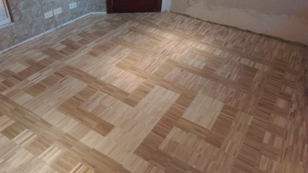

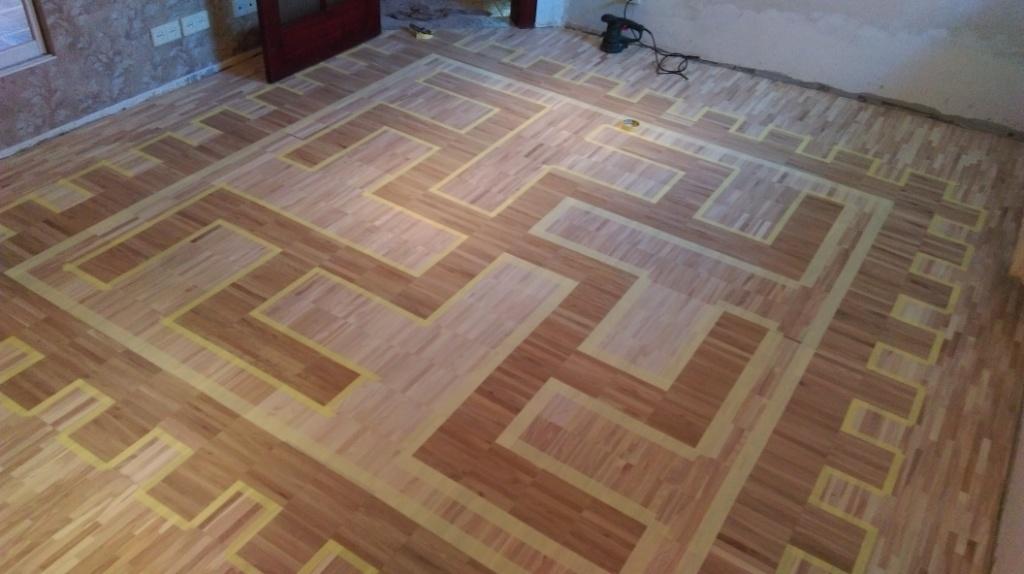

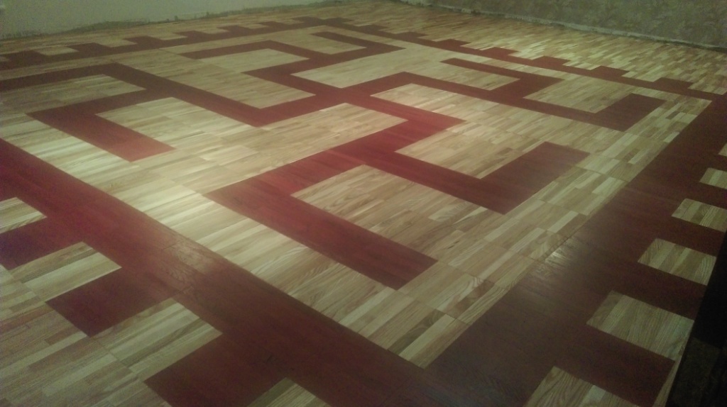

Академик Опубліковано: 5 грудня 2017 Поділитись Опубліковано: 5 грудня 2017 Дякую за малюнок. Дизайн на любителя, але ідея тонованих вставок дуже подобається. Де почитати як робиться таке тонування? П.с. Обробка поверхні справді професійна. Тут нечего читать - можете просто посмотреть сам процесс на трёх фото: 1. Фото после укладки и шлифовки паркета. 2. Фото где видно выделение малярной лентой места тонировки. 3. Фото где видны места выделенные маляркой после нанесения тонировочных масел. Что получилось на выходе после снятия малярной ленты - видно на фото в предыдущем моём посте. После снятия малярки - полы покрываются защитным слоем: или масловосков, или лаков. Если нужны будут рекоммендации по конкретным торировкам, способу их нанесения, сочетания тонировок с защитными маслами - это отдельная большая тема с громадным количеством вариантов. Предлагаю вам не заниматься вопросами, а можно ли сделать так или эдак. А просто воспользоваться проверенными материалами и техническими решениями, которые в состоянии реализовать и ребёнок и пенсионерка. 2 Посилання на коментар Поділитися на інших сайтах More sharing options...
