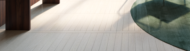

max_13 Опубліковано: 12 вересня 2017 Поділитись Опубліковано: 12 вересня 2017 Ребята кто у нас профи по паркету? Проконсультируйте ! нужен такой вот пол в Киеве под ключ 40m2 твердые породы дерева какие вообще цены на работу, на сам паркет? что то я далек от него... Посилання на коментар Поділитися на інших сайтах More sharing options...
Spec Опубліковано: 12 вересня 2017 Поділитись Опубліковано: 12 вересня 2017 Ребята кто у нас профи по паркету? Проконсультируйте ! нужен такой вот пол в Киеве под ключ 40m2 твердые породы дерева какие вообще цены на работу, на сам паркет? что то я далек от него... Есть такая партия ! (С) Готовы сделать такой пол "под ключ" с гарантией. В наличии на складе есть массивная паркетная доска 18х112х750мм с микрофаской на четыре стороны шлифованная и готовая к укладке. Дуб , сорт высший (бессучковый и беззаболонный) - 41,5 м2. По желанию заказчика колеруем и покрываем маслом либо лаком. Доска в непокрытом виде стоит 699 грн.м2 Посилання на коментар Поділитися на інших сайтах More sharing options...
