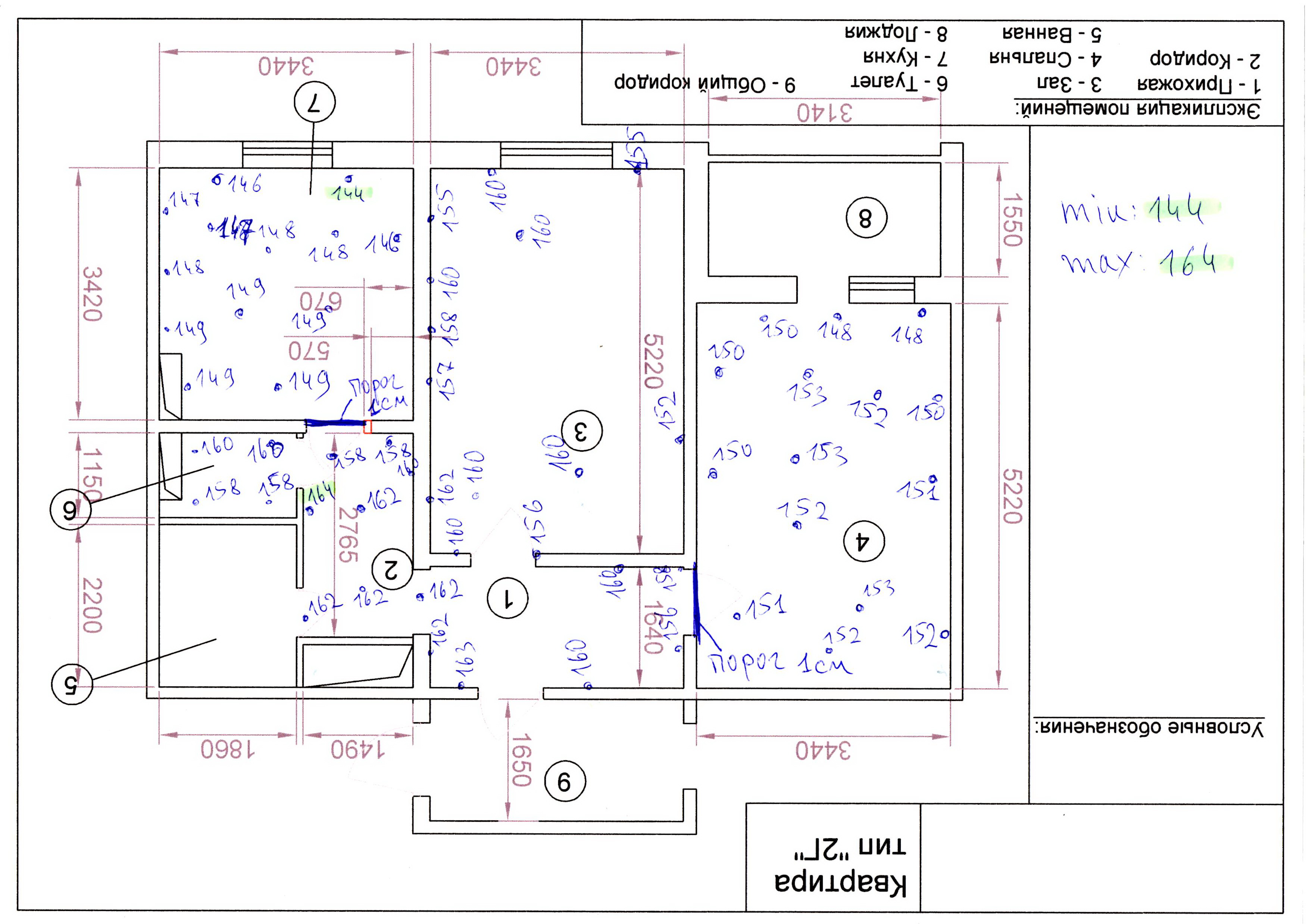

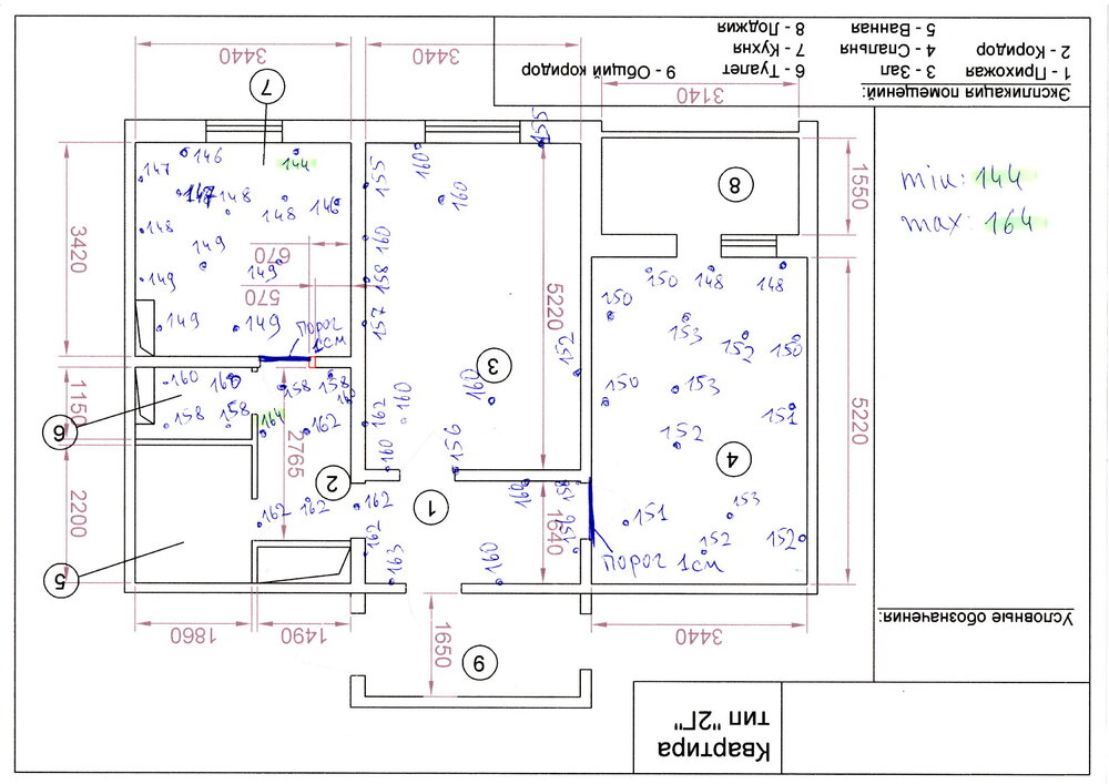

Nikalya Опубліковано: 7 квітня 2017 Поділитись Опубліковано: 7 квітня 2017 Добрый день уважаемые любители паркета) Замеряли уровень пола в новострое после строителей (фото пригалается). С учетом ступеней в 1см (подняты комната и кухня), перепад высот по всей квартире составляет около 2см. Подскажите, что делать со стяжкой, чтобы можно было приклеить к ней паркет? Посилання на коментар Поділитися на інших сайтах More sharing options...
4515222 Опубліковано: 8 квітня 2017 Поділитись Опубліковано: 8 квітня 2017 Добрый день уважаемые любители паркета) Замеряли уровень пола в новострое после строителей (фото пригалается). С учетом ступеней в 1см (подняты комната и кухня), перепад высот по всей квартире составляет около 2см. Подскажите, что делать со стяжкой, чтобы можно было приклеить к ней паркет? Вызвать паркетчика на объект и решить чем, как, сколько ровнять и укреплять. Что бы в случае чего знали какой советчик виноват.) Посилання на коментар Поділитися на інших сайтах More sharing options...
Академик Опубліковано: 10 квітня 2017 Поділитись Опубліковано: 10 квітня 2017 Добрый день уважаемые любители паркета) Замеряли уровень пола в новострое после строителей (фото пригалается). С учетом ступеней в 1см (подняты комната и кухня), перепад высот по всей квартире составляет около 2см. Подскажите, что делать со стяжкой, чтобы можно было приклеить к ней паркет? Возможность приклеивания паркета непосредственно к стяжке определяется не только показателями его ровности. Очень важны ещё несколько моментов: - влажность стяжки; - прочность стяжки; - тип, размер и узор паркета, который Вы хотите видеть на полу. Если Вы любезно соблаговолите уточнить эти моменты - тогда можно будет дать нормальный совет. Пока что однозначно можно ответить только то, что неровность в 20 мм придётся выравнивать (думаю, Вы и сами это понимаете). А вот как, чем и во что это выльется по финансам - можно будет подсчитать только после Ваших ответов. Если сами ответить затрудняетесь - воспользуйтесь советом от 4515222 - вызовите паркетчика. Посилання на коментар Поділитися на інших сайтах More sharing options...

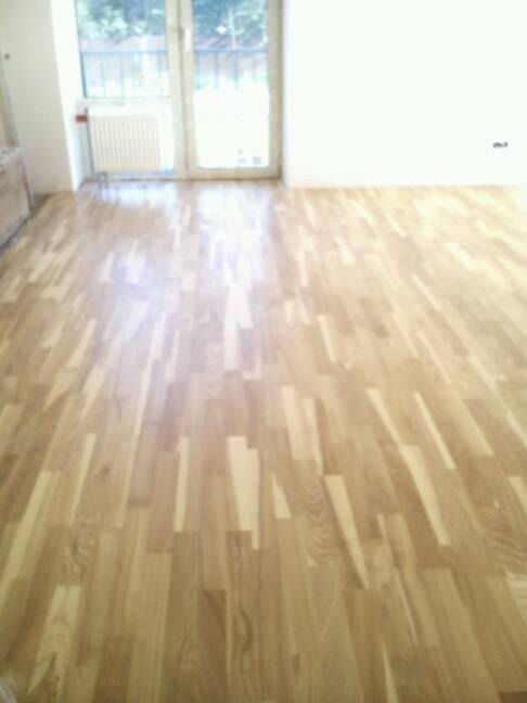

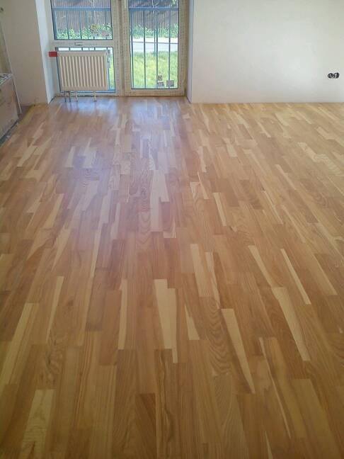

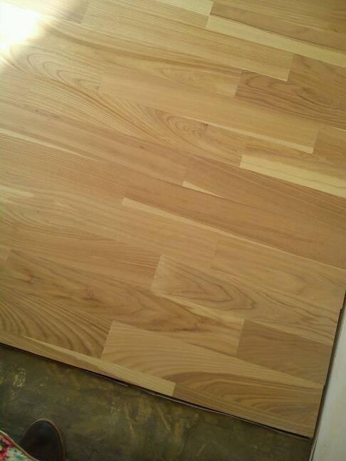

AppleWhite Опубліковано: 2 червня 2017 Поділитись Опубліковано: 2 червня 2017 Просили мене показати, який вийшов ясен під Rubio Monocoat у відтінку Natural. Розміщу тут, може, ще комусь буде цікаво. Насправді на знімках відтінок передано не зовсім правильно (точніше, зовсім неправильно), але вже як є, так є. Насправді відтінок досить світлий, приблизно такий, як на першому знімку, але оскільки сам знімок розмитий (знімала на телефон), то додаю ще й інші, хоча там відтінок затемний. Якось так Ну, принаймні я результатом задоволена. 3 Посилання на коментар Поділитися на інших сайтах More sharing options...

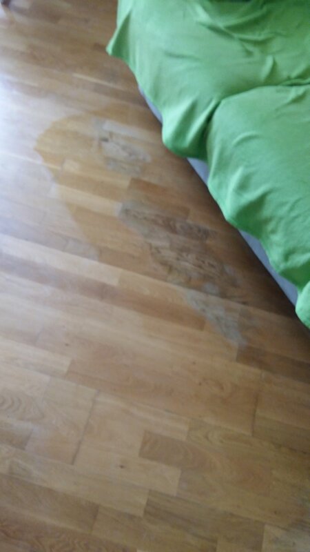

AleXkit Опубліковано: 27 червня 2017 Поділитись Опубліковано: 27 червня 2017 Хочу спросить, а паркетная доска любая шлифуется? со временем протерлась и впитала мрачный черный цвет?))) Посилання на коментар Поділитися на інших сайтах More sharing options...

Академик Опубліковано: 27 червня 2017 Поділитись Опубліковано: 27 червня 2017 Хочу спросить, а паркетная доска любая шлифуется? со временем протерлась и впитала мрачный черный цвет?))) Очень часто такие вещи можно исправить сперва отмыв въевшуюся грязь специальными моющими средствами для паркета, а после этого - покрыв доску сверху таким же покрытием, каким она и была покрыта. Ещё вариант. Если подобная проблема лишь на одной или нескольких досках - выделите их малярной лентой что б не задеть остальные и шлифаните локально только доски с потёртостями. После этого - нанесите на них покрытие. Т.к. каждая доска - индивидуальна, даже если получите несколько иной оттенок (остальные могли выцвести от времени) - получите внешний вид - типа так и было изначально. Такая технология локальной реставрации может применяться самостоятельно, сложной техники для неё не нужно - достаточно эксцентрика, и её можно применить на досках с очень тонким рабочим слоем (есть доски со слоем шпона по 0,8 мм). 1 Посилання на коментар Поділитися на інших сайтах More sharing options...
