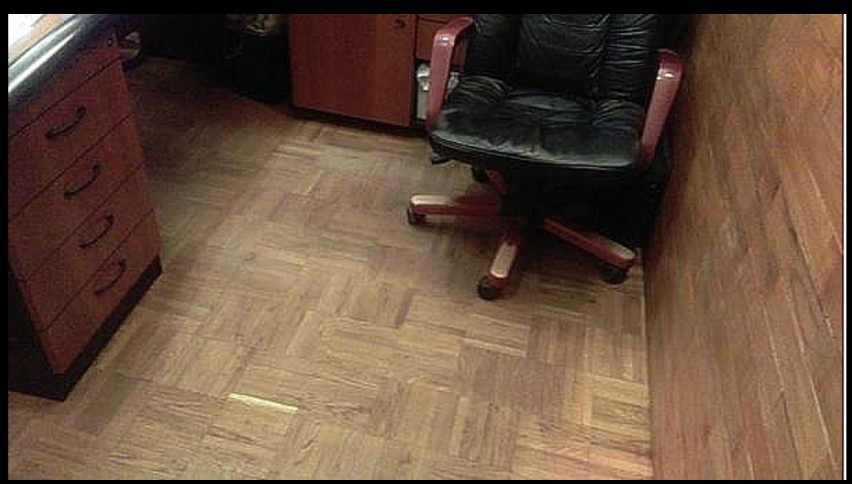

r2d2z2 Опубліковано: 30 березня 2017 Поділитись Опубліковано: 30 березня 2017 У меня в кабинете за 6 лет на масле ни единой царапины от роликов из жесткого пластика , все кто ко мне приходят видят это своими глазами. Хорошая попытка, но нет, не верим Посилання на коментар Поділитися на інших сайтах More sharing options...

4515222 Опубліковано: 30 березня 2017 Поділитись Опубліковано: 30 березня 2017 Сказки. У меня в кабинете за 6 лет на масле ни единой царапины от роликов из жесткого пластика , все кто ко мне приходят видят это своими глазами. Так что не рассказывайте здесь сказки! Фото в студию пожалуйста! Только нормальную, а не мутную на которой ничего не видно. Посилання на коментар Поділитися на інших сайтах More sharing options...
Академик Опубліковано: 31 березня 2017 Поділитись Опубліковано: 31 березня 2017 Хорошая попытка, но нет, не верим Какую бы фотку я не разместил - Вы и дальше верить не будете. По этому: заходите, посадите зад в любое кресло, покатаетесь на нём по полу, станете раком и внимательно посмотрите на пол, а после этого здесь отпишете результат увиденного. Посилання на коментар Поділитися на інших сайтах More sharing options...
suborgui Опубліковано: 31 березня 2017 Поділитись Опубліковано: 31 березня 2017 Простая казалось бы просьба - показать фото сего дивного чуда. Но нет ни фотографии ни, наверное, чуда... Посилання на коментар Поділитися на інших сайтах More sharing options...

Академик Опубліковано: 31 березня 2017 Поділитись Опубліковано: 31 березня 2017 (змінено) Простая казалось бы просьба - показать фото сего дивного чуда. Но нет ни фотографии ни, наверное, чуда... Простая просьба высказанная 100 раз начинает надоедать. И на моём сайте висят эти фотки и в моей фотогалерее на этом форуме. Лень нажать на мой ник и посмотреть?! Там есть фото хорошего качества с 2013 года одного и того же места. Смотрите на здоровье. Раздел Ламельный паркет на тёплых полах www.stroimdom.com.ua/forum/album.php?albumid=5290 Я предложил вообще - прийти и посмотреть лично! Что в этом плохого? Почему столько воя? Боитесь увидеть то что я описал и сфотографировал?! Тогда прямой дорогой к 4515222 - получите то что описано Вами же в посте от voloha № 2181 и рассказки о том что виноват - Стул и нужны коврики. Змінено 31 березня 2017 користувачем Академик Посилання на коментар Поділитися на інших сайтах More sharing options...
4515222 Опубліковано: 31 березня 2017 Поділитись Опубліковано: 31 березня 2017 Там есть фото хорошего качества Я не зря попросил фото нормального качества! Но даже на этой размытой фото я могу сказать что волокна в паркете уже потемнели и паркет давно уже нужно обновить маслом. Под креслом кардинально отличается от остального паркета. И если это фото 2003 года, то скорее всего он уже затёртый в хлам, если его не додумались обновить. Я уже не говорю о поперечных полосах от барабанной машины, своим мастерам руки повыдёргивали за халтурную шлифовку? Вот причина почему вы не выкладываете нормальное фото. 1 Посилання на коментар Поділитися на інших сайтах More sharing options...
Propeller Опубліковано: 31 березня 2017 Поділитись Опубліковано: 31 березня 2017 Я не зря попросил фото нормального качества! Но даже на этой размытой фото я могу сказать что волокна в паркете уже потемнели и паркет давно уже нужно обновить маслом. Под креслом кардинально отличается от остального паркета. И если это фото 2003 года, то скорее всего он уже затёртый в хлам, если его не додумались обновить. Я уже не говорю о поперечных полосах от барабанной машины, своим мастерам руки повыдёргивали за халтурную шлифовку? Вот причина почему вы не выкладываете нормальное фото. Немного поработал с этим фото. Там четко прослеживается место износа (как бы выцвевший паркет) по окружности вращения ножек-колес. Если стул подвинуть к столу (рабочее положение стула). При этом в центре (на оси) все боль-мень девственно. Посилання на коментар Поділитися на інших сайтах More sharing options...
suborgui Опубліковано: 1 квітня 2017 Поділитись Опубліковано: 1 квітня 2017 Действительно, отчетливо видно именно по траектории движения колес более затерто. Оно то и не удиветельно, у родителей на кухне плитка керамическая, и та от стульев постиралась на уголках. А у форумчанина voloha паркет отбеленный, вот поэтому пигмент белый частично вытерся. При бесцветной пропитке маслом было бы не так видно, но все равно стул на колесиках свое дело сделает)) Посилання на коментар Поділитися на інших сайтах More sharing options...

Академик Опубліковано: 3 квітня 2017 Поділитись Опубліковано: 3 квітня 2017 Я внимательно прочитал все комментарии. Подождал, может кто захочет прийти - посмотреть лично. Ни кто не захотел. Господа! Да у вас галлюцинации! Нет там ни кругов, ни следов ни каких. Ну да ладно. Повторюсь, что бы в этом убедиться - нужно смотреть глазками лично. Заодно и мне покажете те самые круги, о которых пишите выдумки. Моя дверь для такого моего "разоблачения" - открыта. Из того что действительно соответствует действительности заметил 4515222: - поперечные полосы от шлифовки - действительно есть! И это не брак, а сделано специально. Думаю любой из вас зайдя в любой салон паркета найдёт готовый паркет со специально сделанными поперечными полосами. Мать вашу! Стиль это такой! И действительно делается барабанной машиной. Удобство этого стиля в том, что если появляется новая царапина - вы её не заметите, это особо ценят в школах, колледжах, спорт залах, когда по поверхности много чего тягают. - потемнение паркета - вот это действительно есть и для масла это нормально. Прошу заметить что за почти 7 лет паркет в этом помещении НИ РАЗУ не обрабатывался ни чем, ни одним средством по уходу, ни разу не подмазывался маслом, и ходят по этому полу десятки людей в день - не в тапочках, причём - прямо с улицы в любое время года. Зачем это я делаю? Показываю заказчикам как будут выглядеть промасленные полы если с ними вообще ничего не делать в последствии. И благодаря именно виду этого пола я и выигрываю тендеры. Странно что все смортящие не заметили что каждая планка имеет множественные следы шашеля Это я такой сорт паркета делаю - "Антик", никогда на складе нет - всё с колёс покупают, и опять же - благодаря именно этому полу. Посилання на коментар Поділитися на інших сайтах More sharing options...
voloha Опубліковано: 3 квітня 2017 Поділитись Опубліковано: 3 квітня 2017 А у форумчанина voloha паркет отбеленный, вот поэтому пигмент белый частично вытерся. Меня визуальный эффект вообщем-то не смущает, на данный момент ! А вот на ощупь, да, рядом все гладко а под стулом шервавое, структура вся видна и прощупывается еще сильнее чем на девственной не шлифованной паркетине. Вот это меня и волнует, дальше колеса вытрут дерево, и яма будет ?, тогда уже точно все шлифовать... Посилання на коментар Поділитися на інших сайтах More sharing options...
