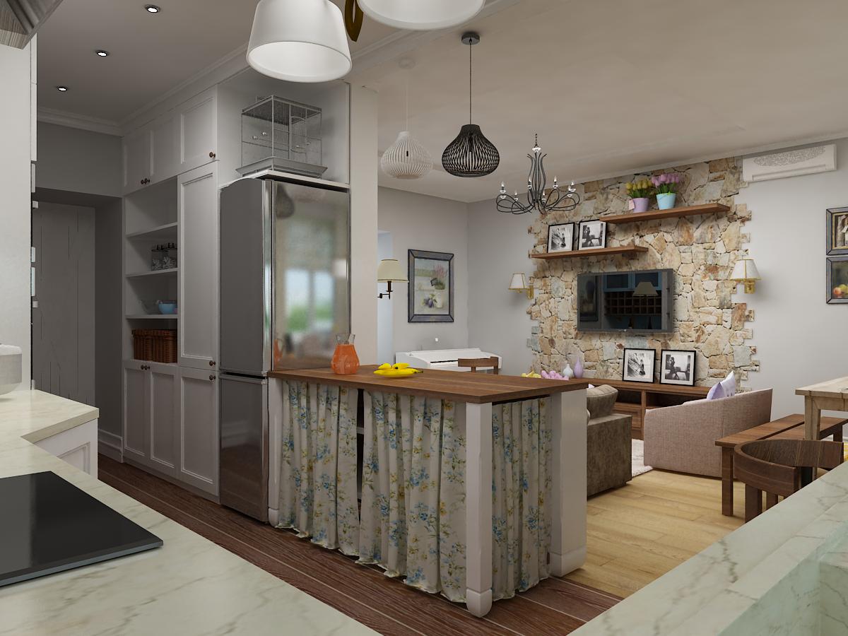

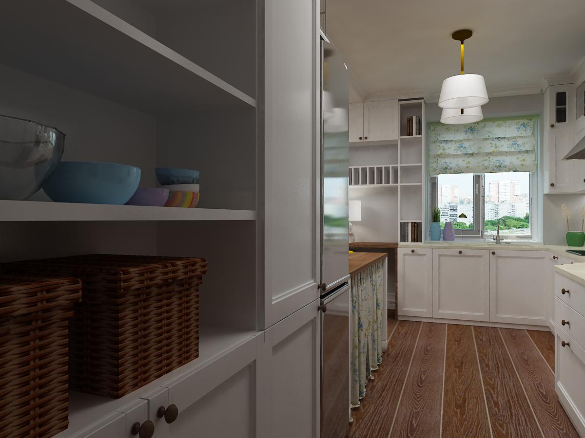

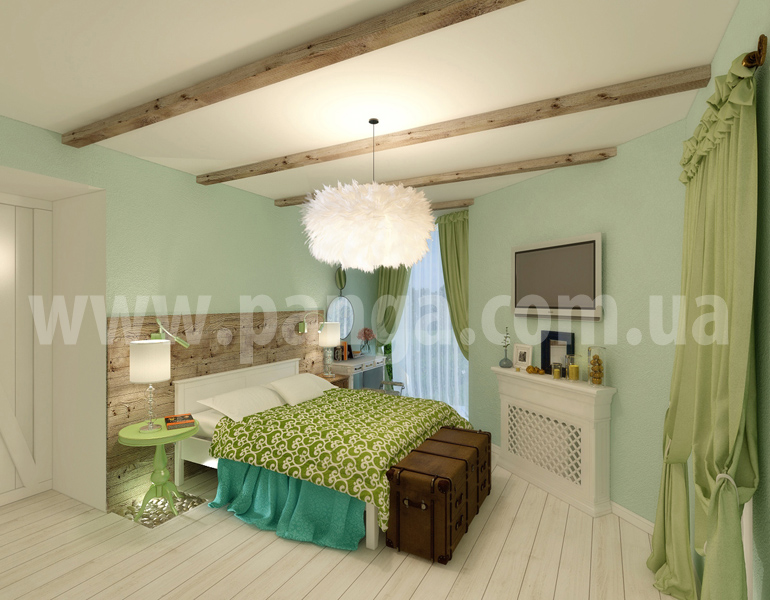

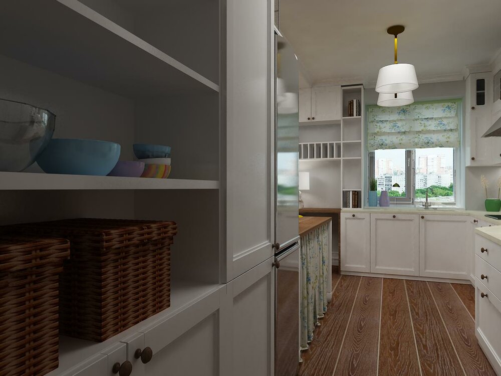

Nata_liya Опубліковано: 6 липня 2015 Поділитись Опубліковано: 6 липня 2015 Всім доброго дня! Перечитала майже всю цю гілку за вихідні - вже в голові крутиться. Потрібно обрати підлогове покриття в новобудівлю. З чим визначились: - в дитячу хочем коркову підлогу - в нашу спальню - масив дерева на максимальну довжину дошок (картинка 1) З чим мучаємось і ніяк не вирішимо: - підлога в прихожій та вітальні - масив чи паркетна дошка??? - найболючіше питання - підлога в кухні - масив чи паркетна дошка... Кахлі, лінолум та ламінат категорично не хочеться. Є ідея під кухонні шафки покласти кахлі, а на всьому іншому видимому просторі кухні - приклеїти масив на фанеру, але не з такими довгими дошками, як на картинці 2 - а більш короткими. Ясно, що більшість продавців, з якими я пілкувалась радять для кухні більш паркетну дошку. Але чисто тактильно - вона мені якось не дуже - дуже схоже на ламінат... Шановні специ - порадьте, будь-ласка: - чи зовсім безнадійна ідея вкладати на кухні все ж масив, а не паркетну дошку, що з більшою імовірністю виявиться великою морокою в користуванні?? - з яким покриттям бажано обирати підлогу для кухні: масло-воск, масло чи лак? - варіант клеїти на фанеру дошку з замком шип-паз, для кухні буде кращий - ніж вкладати плаваючим способом?? - яких виробників на сьогоднішній день Ви можете порадити (саме для кухонної підлоги ціна - не на першому місці)? і ще кілька питань: - у нас вітальня та кухня - єдиний простір (картинка 3), але по-кольору у вітальню має йти інакша підлога, ніж в кухню. Якщо в кухні буде масив - чи це зобов'язує нас класти масив і у вітальні - чи можна там розглянути і варіант паркетної дошки? - почула, що пробка для дитячої не бажано, бо дуже крихкий матеріал і його можна легко пошкодити. Це дійсно так? - маємо ще відкритий балкон, який не можна склити, хотіла там вкласти терасну дошку. Але прораб відмовляє в плані, що можуть бути проблеми, адже, під таке покриття мають йти лаги чи бруски з дерева, які достатньо швидко можуть прогнисти, в щілини між дошками буде забиватися бруд - який буде складно, або й не можливо звідти дістати (шлангом з водою не можемо ж поливати звідти на сусідів знизу ). Хто що може з цього приводу сказати? Дуже буду вдячна за коментарі!!! Посилання на коментар Поділитися на інших сайтах More sharing options...
Академик Опубліковано: 6 липня 2015 Поділитись Опубліковано: 6 липня 2015 Массивную доску можно изготовить : - из целого куска - до 3 метров; - срощенную по длине - до 6 метров. Но смотря о каком новострое вы говорите? Если это ваш дом - то может и удасться уложить, а вот в многоэтажках - длина доски обычно ограничивается шириной грузового лифта (обычно это 2 метра). Постоянно с этим сталкиваюсь в киевских многоэтажках. Посему - конкретизируйте задачу, тогда и конкретику можно будет предложить. Когда вы спрашиваете о том, что лучше в кухню или прихожую, массив или паркетную доску, то имеете ввиду надёжность и долговечность? или что то ещё? Если это надёжность и долговечность то мнений здесь будет море по этому поводу, но статистика говорит следующее: - массивную доску возрастом 100 и более лет вы запросто можете увидеть в любом старом здании, особенно когда это касается покрытий во дворцах, которая пролежала и выдержала всё на свете: царя, большевиков, нещадную эксплуатацию, советскую уборщицу и т.д. - а вот паркетную доску возрастом даже 25 лет я лично не видел, но я точно на 100% уверен, что советскую уборщицу ни одна паркетная доска не выдержала бы Касательно покрытия для разных типов помещений - нельзя разделять их просто на лаки, масла и масло-воски. В вашем случае - широкой доски лаки вряд ли подойдут, ибо не угонятся за возможным расширением доски. А вот масла и масло-воски я бы разделил по производителям. Есть масла, специализирующиеся на влажных помещениях: санузлы, СПА-салоны, кухни, и т.д. - это как правило дорогие 2к масла. Для жилых комнат вполне подойдут самые дешевые масла или масло-воски известных брендов из ЕС. А вот для прихожей я бы советовал только масла, причём с добавками полиуретана, у них феноменальная износостойкость. Бренды не пишу сознательно - дабы не забанили. 1 Посилання на коментар Поділитися на інших сайтах More sharing options...
Nata_liya Опубліковано: 6 липня 2015 Поділитись Опубліковано: 6 липня 2015 Когда вы спрашиваете о том, что лучше в кухню или прихожую, массив или паркетную доску, то имеете ввиду надёжность и долговечность? или что то ещё? Если это надёжность и долговечность то мнений здесь будет море по этому поводу, но статистика говорит следующее: - массивную доску возрастом 100 и более лет вы запросто можете увидеть в любом старом здании, особенно когда это касается покрытий во дворцах, которая пролежала и выдержала всё на свете: царя, большевиков, нещадную эксплуатацию, советскую уборщицу и т.д. - а вот паркетную доску возрастом даже 25 лет я лично не видел, но я точно на 100% уверен, что советскую уборщицу ни одна паркетная доска не выдержала бы Дякую за коментар! Я так надовго не загадую Потрібен варіант найкращий по характеристика стійкості до можливих періодичних витоків вологи та жиру. Вічна підлога нам і не треба - аби просто в найближчі років 10 - 15 її не позривало, не покрутило і всяке подібне. Але якщо потрібно буде викликати майстрів шліфувати, оновлювати раз в 3-5 років - також не вважаю це проблемою. Ну і якщо прослужить довше - то ми лиш ЗА! ) Щодо довжини дошок в спальню - 3,7 метра, якщо на всю кімнату. Але можна і не на всю довжину кімнати, а просто тоді по максимому можливу (по 2 метри, наприклад). А якщо буде варіант 3,7 метра цільну - можна, мабуть через вікно внести (ми на третьому поверсі). Дякую за інформацію по лакам-маслам. Просто я так розумію, від виробника буде також залежати чим вже дошка покрита... А в особисте повідомлення Ви написати не можете - які зараз на ринку України виробники масиву та паркетдошки найкращі будуть? Дякую завчасно! Посилання на коментар Поділитися на інших сайтах More sharing options...
Академик Опубліковано: 7 липня 2015 Поділитись Опубліковано: 7 липня 2015 Дякую за коментар! Я так надовго не загадую Потрібен варіант найкращий по характеристика стійкості до можливих періодичних витоків вологи та жиру. Вічна підлога нам і не треба - аби просто в найближчі років 10 - 15 її не позривало, не покрутило і всяке подібне. Але якщо потрібно буде викликати майстрів шліфувати, оновлювати раз в 3-5 років - також не вважаю це проблемою. Ну і якщо прослужить довше - то ми лиш ЗА! ) Щодо довжини дошок в спальню - 3,7 метра, якщо на всю кімнату. Але можна і не на всю довжину кімнати, а просто тоді по максимому можливу (по 2 метри, наприклад). А якщо буде варіант 3,7 метра цільну - можна, мабуть через вікно внести (ми на третьому поверсі). Дякую за інформацію по лакам-маслам. Просто я так розумію, від виробника буде також залежати чим вже дошка покрита... А в особисте повідомлення Ви написати не можете - які зараз на ринку України виробники масиву та паркетдошки найкращі будуть? Дякую завчасно! В вашем техническом задании (я так смысл Ваших сообщений назвал) есть внутренние конфликты. 1. На фотках - доска широкая, красиво, даже в кухне. На практике - именно широкая доска более всех остальных подвержена деформациям и всему тому, чего Вы боитесь, что может возникнуть в процессе эксплуатации именно при внешних воздействиях влаги. Посему Вам нужно найти компромисс в ширине доски. 2. Длина доски. Сама по себе доска из под станка - идеально ровная. Но при укладке идеально ровной доски нужно идеально ровное и прочное основание. На длине 50...120 мм неровность пола скорее всего примерно равна толщине слоя клея. А вот на всей ширине или длине помещения неровности могут достигать более 1 см, особенно в местах примыканий к стенам. Это я к тому, что если вы выбираете длинную доску для укладки, то должны быть готовы к возможным дополнительным тратам на выравнивание и укрепление основания для укладки доски, и очень часто это суммы - соизмеримые со стоимостью самой доски. Сделать доску целую, длиной 3,7 метра - не могу, т.к. покупаю сырьё длиной максимум - 3 метра. А вот срощенную доску такой длины - изготовить можно без проблем. По ссылке на фотках - доска длиной 3 метра и 6 метров www.stroimdom.com.ua/forum/album.php?albumid=6162 На счёт того, что от производителя зависит чем покрыта доска - это не всегда так. Если делать много доски и неизвестно где и в помещении какого назначения её уложит - тогда конечно Вы правы, чем производитель покроет, то вы и положите. Но, вы можете столкнуться например с таким явлением, когда производитель НЕ НАЗЫВАЕТ ВАМ чем покрыта его доска! Это типичное явление для одного из раскрученных украинских производителей, производящего "на склад". Причина - коммерческая тайна ... от покупателя - что он покупает (не пишу бренд сознательно). Мне в прошлом году попадалась такая доска - покрытие темнело от попадания на неё обыкновенной воды. Есть масла, например ОСМО (здесь пишу бренд - т.к. инфо взято с официального сайта ОСМО), которые темнеют и меняют цвет, со временем и производитель об этом пишет на своём сайте (правда не в описании конкретного масла, а в рубрике "Вопросы-ответы"). Другой тип производителей, к которым отношусь и я, производят продукт под требования конкретного помещения. Если это влажное помещение - то предлагаю покрытия именно для влажных помещений, а так же соответствующую систему укладки (ибо я не разделяю отдельно доску, а отдельно последующие проблемы Заказчика по её укладке, стараюсь дать Заказчику комплексное решение). Если помещения - просто жилые комнаты - предлагаю несколько вариантов разных масел или масловосков, или лаков, на выбор. В данной ситуации Заказчик просто выбирает нужный ему цвет. Стабильнее всего во влажных помещениях из массива - это термоясень. Он будет лежать стабильно. НО получить его в нужном Вам цвете - не реально (термоясень почти тёмно-коричнево чёрный). Затонировать его конечно же можно, но это ещё тот гемор. На счёт написать Вам личное сообщение - увы, уже не могу лимиты на добрые дела здесь ограничены Отвечать на чужие ЛС - пока ещё дают, и на том - спасибо! Советовать Вам какого то производителя, когда сам - производитель именно этого - язык не повернётся Посему, читайте, думайте, собирайте мнения, надумаете - обращайтесь. Посилання на коментар Поділитися на інших сайтах More sharing options...
Искандер Опубліковано: 7 липня 2015 Поділитись Опубліковано: 7 липня 2015 Дякую за коментар! Я так надовго не загадую Потрібен варіант найкращий по характеристика стійкості до можливих періодичних витоків вологи та жиру. Вічна підлога нам і не треба - аби просто в найближчі років 10 - 15 її не позривало, не покрутило і всяке подібне. Але якщо потрібно буде викликати майстрів шліфувати, оновлювати раз в 3-5 років - також не вважаю це проблемою. Ну і якщо прослужить довше - то ми лиш ЗА! ) Дякую завчасно! На 10-15 лет вам хватит и паркетной доски и массива, массив дороже и капризнее, двухметровая доска может себя проявить ну и в таком размере это однозначно на фанеру, что поднимает уровень пола и удорожает укладку, доску модно просто на стяжку на клей или подложку. По поводу масла Академик в принципе правильно сказал, на кухне масла ведут себя абсолютно нормально и воды не боятся, к тому-же легко восстанавливаются по месту. Единственное - 2к масла достаточно дорогие и как показывает практика в подавляющем большинстве случаев обычных масел вполне хватает. Мы работаем в основном Реммерсом, Berger, правда промышленными линейками, они отличаются от стандартных. Посилання на коментар Поділитися на інших сайтах More sharing options...
Nata_liya Опубліковано: 7 липня 2015 Поділитись Опубліковано: 7 липня 2015 1. На фотках - доска широкая, красиво, даже в кухне. На практике - именно широкая доска более всех остальных подвержена деформациям и всему тому, чего Вы боитесь, что может возникнуть в процессе эксплуатации именно при внешних воздействиях влаги. Посему Вам нужно найти компромисс в ширине доски. Я вже змирилась, що так гарно як на фото не буде Так що для кухні підійде вужча дошка і коротшими кусками, але колір бажано як на фото. Ви пишете, що термоясень коричневого кольору - а додати білу брашировку, щоб було подібно до фото не можливо? А термодуба не буває? 2. Длина доски. Сама по себе доска из под станка - идеально ровная. Но при укладке идеально ровной доски нужно идеально ровное и прочное основание. На длине 50...120 мм неровность пола скорее всего примерно равна толщине слоя клея. А вот на всей ширине или длине помещения неровности могут достигать более 1 см, особенно в местах примыканий к стенам. Это я к тому, что если вы выбираете длинную доску для укладки, то должны быть готовы к возможным дополнительным тратам на выравнивание и укрепление основания для укладки доски, и очень часто это суммы - соизмеримые со стоимостью самой доски. Сделать доску целую, длиной 3,7 метра - не могу, т.к. покупаю сырьё длиной максимум - 3 метра. А вот срощенную доску такой длины - изготовить можно без проблем. Довжина кухні - 5,8 метра, 3,7м - то довжина спальні. Для спальні дошки довжиною 2 метри нас би влаштували. Для кухні, я так розумію, чим коротша довжина буде дошок - тим легше буде раптом що - виправити наслідки впливу вологи. Так що, мабуть по сантиметрів 50 вже підійшла б довжина, з точки зору практичності (поставимо тут естетичний бік питання на друге місце Що б Ви мені тоді запропонували з Вашого арсеналу - найближче по кольорам на фото для кухні та спальні? Я Вам можу написати особисте повідомлення - і Ви тоді зможете відповісти з цінами?? Добавлено через 3 минуты На 10-15 лет вам хватит и паркетной доски и массива, массив дороже и капризнее, двухметровая доска может себя проявить ну и в таком размере это однозначно на фанеру, что поднимает уровень пола и удорожает укладку, доску модно просто на стяжку на клей или подложку. А в чому більша капризність масиву - паркетна дошка ж кількох шарів деревини - чи не може кожен шар зреагувати по-своєму, наприкад, на вологу і тим самим спричинити більше проблем в догляді? Посилання на коментар Поділитися на інших сайтах More sharing options...
