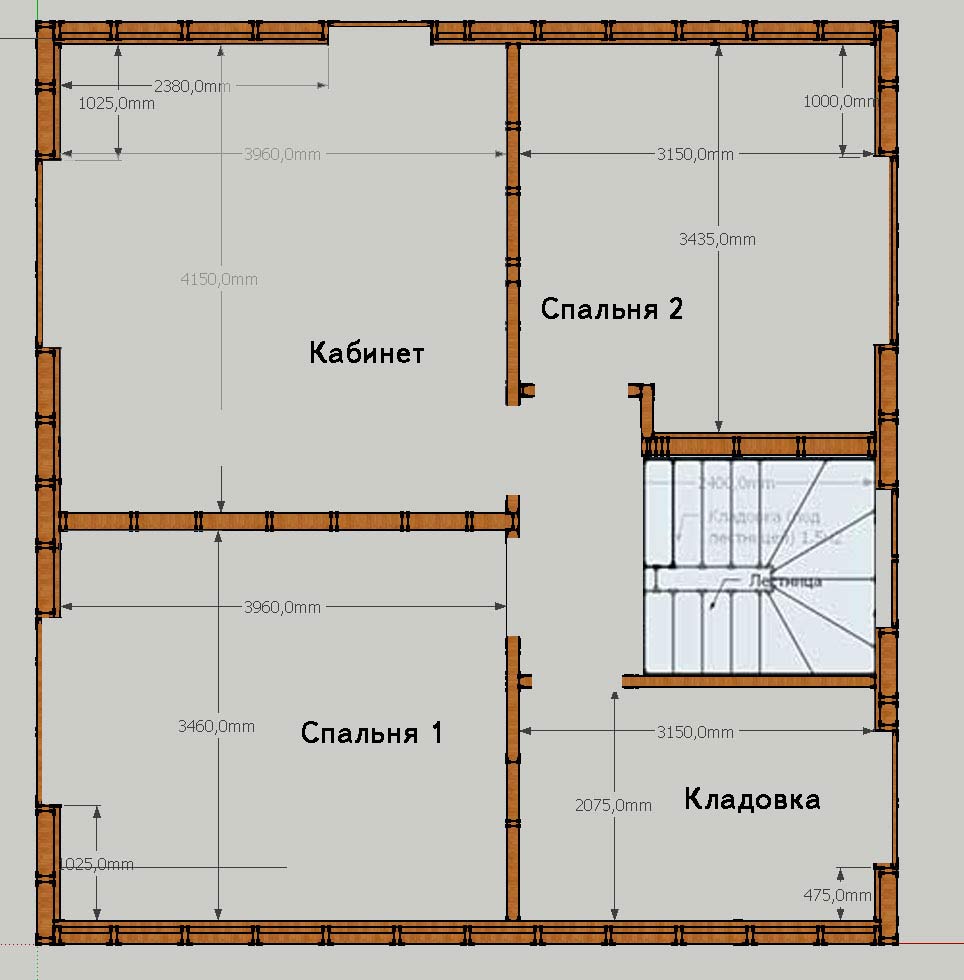

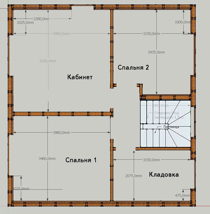

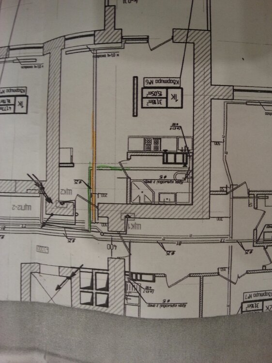

Народ, неспешно планирую укладку сосновой доски по лагам и возник чисто практический вопрос. Вот план этажа:
Есть желание, чтобы сделать это без порогов/стыков весь этаж, но возникает вопрос, как это все уложить? Например, начинаю укладывать доску от окна Спальни1 и Кабинета, но на площадке перед лестницей я сомневаюсь, что я смогу выйти на "один уровень", аналогичная проблема будет, если начать с другой стороны. Или начать укладку от дверей Спальни1 и Кабинета и двигаться в разные стороны (а так делают)?
И еще, знаю, что есть всякие специальные саморезы под это дело у Spax (и у других фирм), а что можно использовать из обычного небрендового крепежа (в смысле какого размера брать саморезы)? Да, доска 100х30х4000 срощенная сосна.
Заранее спасибо!
А мне иногда кажется что вы теории начитались, а практики у вас -0.
несколько постов назад я подробно написал о новинках моего производства. Есть там и срощенная доска. Для вас поясняю - доска клеилась тем самым герметиком на МС полимере. Партия доски в Киеве, на ул. Метрологической, кооператив метролог, участок 6. Пока её не приклеили к потолку бассейна я дам вам возможность, как неверующему Фоме её пощупать и, если надо, даже погрызть... потом под очень большим секретом сообщу вам марку герметика и даже предложу приклеить вашу обувь им к асфальту, что бы вы на личном опыте опробовали - сможете оторваться или нет. После этого любезно прошу Вас написать опровержение и на "опыта ноль", и на "про герметики начитался". Предложение действует сегодня.
Добавлено через 6 минут
Если вы укладываете доску по выставленным в уровень лагам, то почему сомневаетесь? почему вдруг должны появиться разные уровни?
длина саморезов должна быть толщина доски х 2...2,5.
Добавлено через 1 час 13 минут
Можете использовать и дешевые (но не советую черные - они ломаются) саморезы, типа из "Эпицентра". Но при этом вам нужно будет предварительно высверлить в доске отверстие чуть больше диаметра самореза и сделать зенковку под шляпку самореза. В противном случае вы рискуете расколоть и без того не прочную доску из сосны.
Я наверное неудачно выразился, лаги в уровне и в этом плане я не сомневаюсь. Есть опасение, что начав укладку от окна и уложив по 40 досок в каждой комнате у меня в итоге на миллиметр-два-три выйдет разная общая длина укладки, и когда я перейду на площадку, где будет одна общая доска, на одной стороне будет щель.
У Вас совершенно правильные опасения! Можете не сомневаться - именно так и будет. Но больше не за счёт того, что ширина доски может быть разная, а за счёт того, что подклинивать одну доску к другой вы будете с разным усилием.
Вопрос ваш решается элементарно: начинаете - откуда хотите, выходите в коридор, а из коридора - в другие помещения.
Да, ещё одно замечание. Когда будете выбирать саморезы - длина это не единственное что вы должны соблюдать, ищите саморез с небольшой шляпкой, что бы её форма максимально походила на форму шляпки Спакса для массивной доски, тогда минимизируете расколы.
Натягивается маяк, по самым длинным точкам вдоль укладки доски.
В вашем случае нужно натянуть маяк от дальней стены спальни2, через коридор, в кладовку. То есть через весь дом.
Выберете стену которая более ровная, то есть точно параллельна или перпендикулярна периметру комнат (либо кабинет-спальня2, либо спальня1-кладовка).
Отступите от стены на ширину кратную ширине досок от 1-й до 3-х.
Далее укладываете 2 ряда точно по маяку, чтобы маяк был ровно на стыке.
И потом заполняете пол.
Лучше в кабинете и спальне1 маяк за порогом натянуть повторно, чтобы укладку не скосили и доску укладывали параллельно.
Удачи.

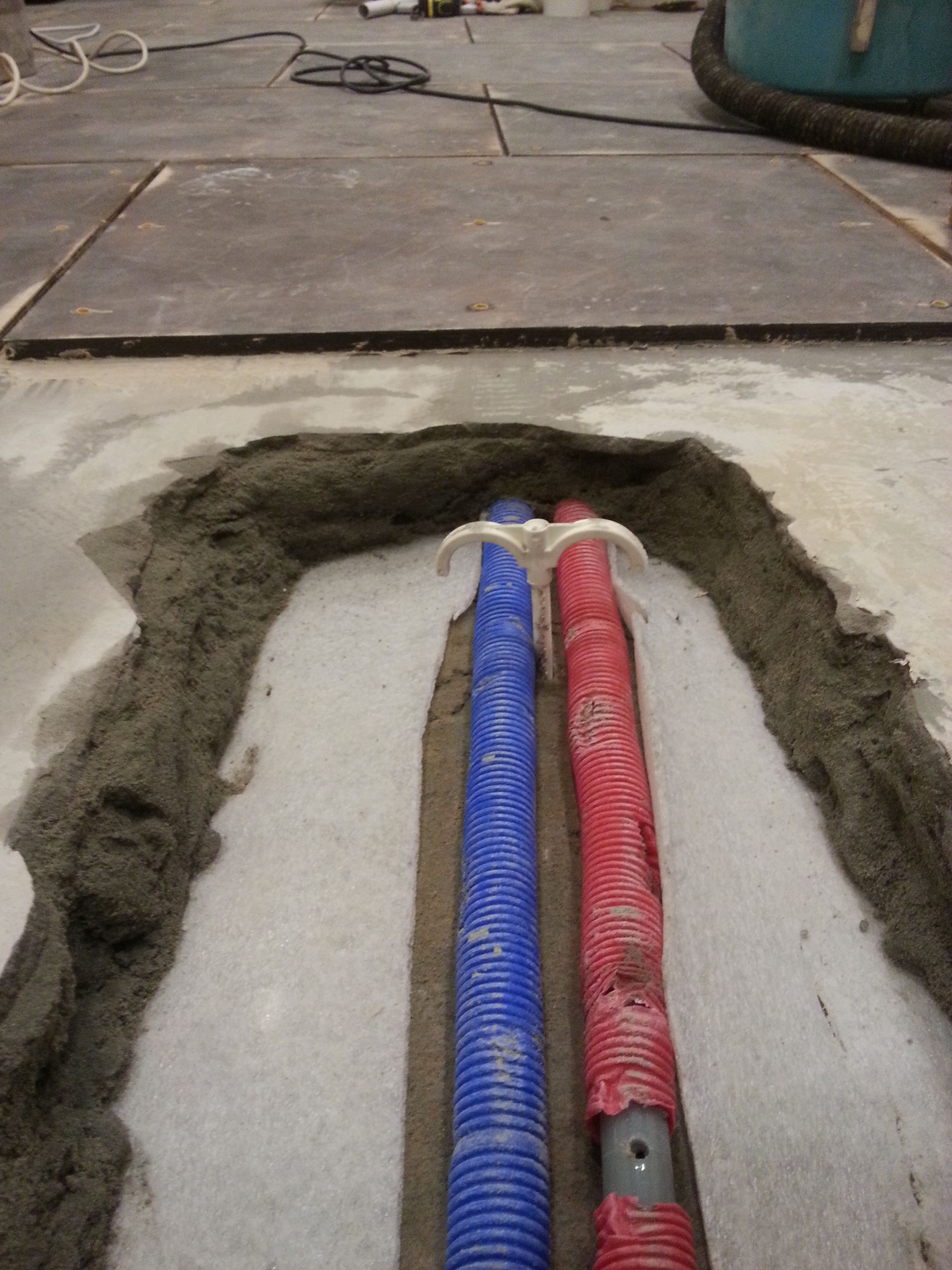

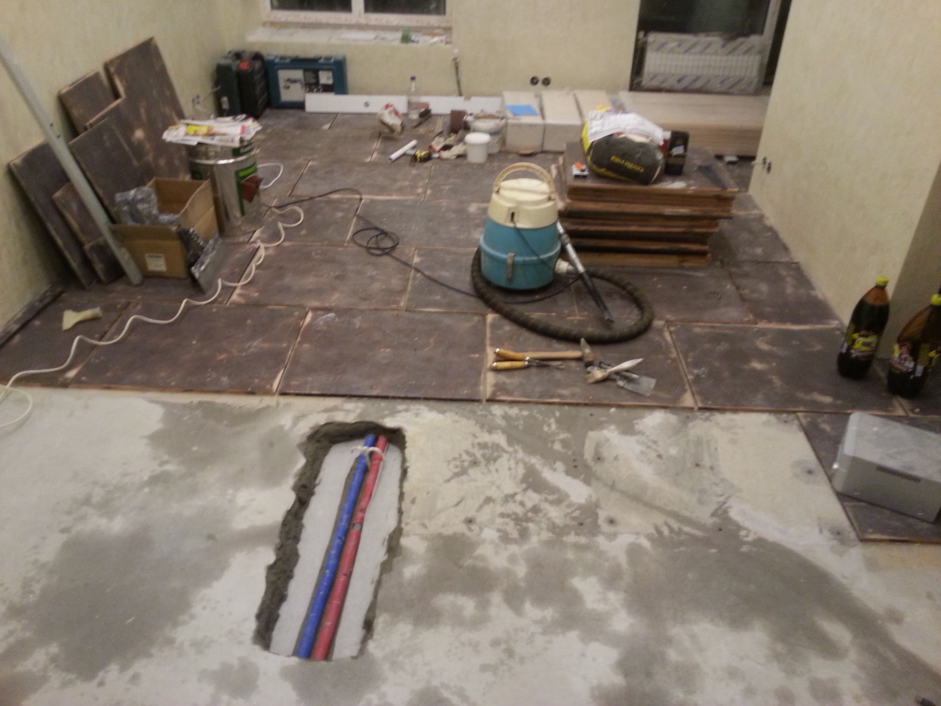

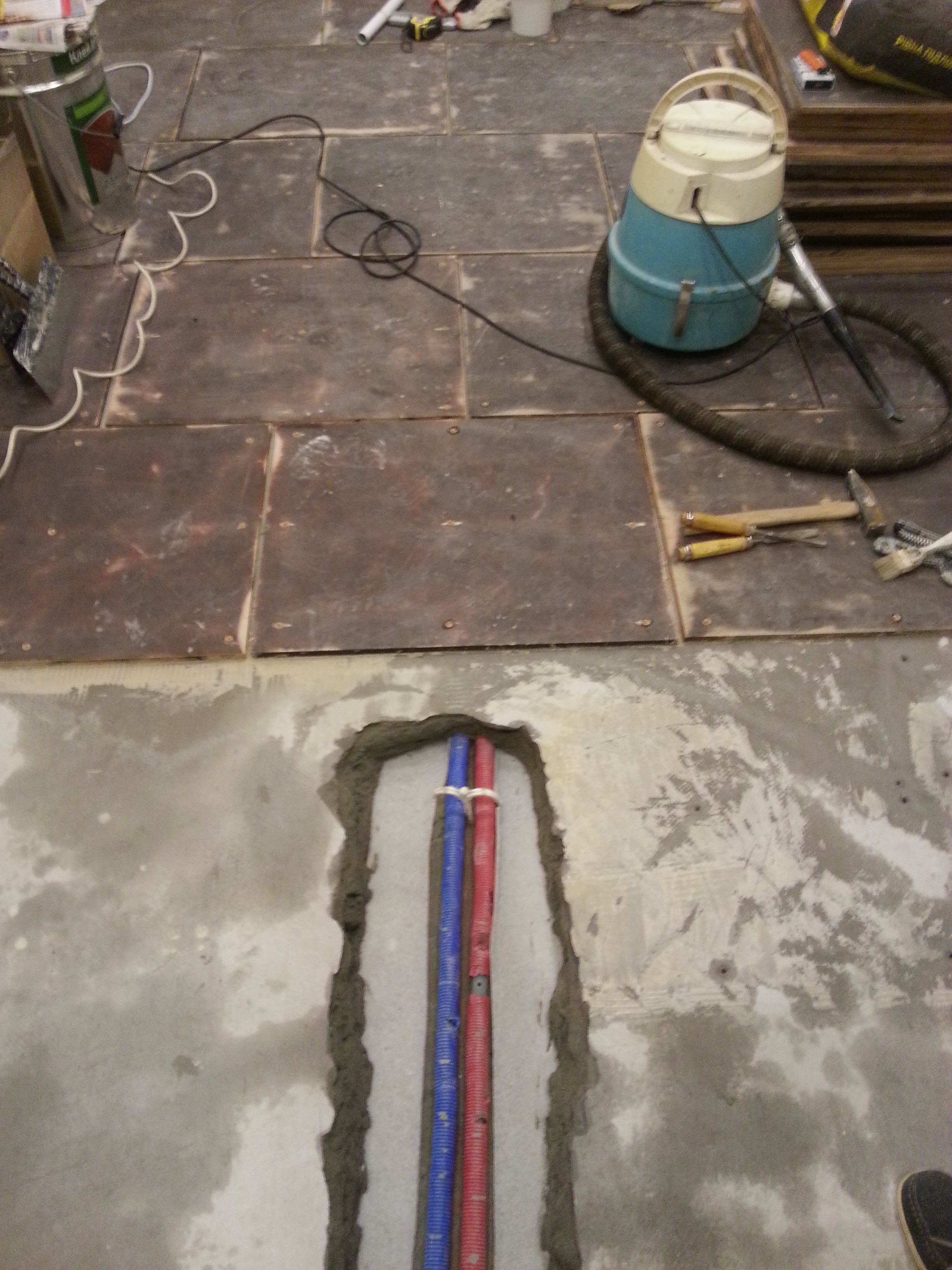

Всем опять здравствуйте! В общем в двух словах: чудо -мастер в моём лице укладывал на клей ламинированную отшлифованную фанеру на наливной пол и..и пробил отопительную трубу!!))) Ну не то что бы я совсем не ожидал, что в новостроях мини-теплотрасса в полу в стяжке(если то что там лежало-хоть как то ассоциируется с этим названием) а не по стоякам.., просто как то на ум не приходило!))) И никакая сволоч, не продавцы, не их не мои строители даже не обмолвились))
Таки больше половины квартиры как то угадал))) А тут тыц! и в самое оно! Не буду тут флудить как рады были соседи с низу( у которых ремонт уже давно всё!) . как заткнув дырку пальцем в фанере, в месте пробоины вода полилась через остальные))) Как долго весь мокрый с намоченным телефоном пытался судорожно найти хоть какой то телефон ЖЕКа, дальше бег трусцой на первый этаж в тщетных попытках найти хоть какой -нибудь вентиль перекрытия стояка, попытки достучаться соседям из серии "спасите- помогите- ну хоть телефон дайте!"))) Дело то в том что практически все новострои, в том числе и мои "Акварели" в Вишнёвом обеспечены автономной системой подачи воды и отопления и имеют отдельные вентили в щитах на том же этаже. НО! одно но! они под замком (щитовые). Теперь дежурный сантехник у меня под номером 1. в телефоне))) И уже после того как в жеке взял план водоподачи, там теоретически всё ровно нарисовано.. но как там говорят: рисовал архитектор - а ложили строители!)) Без визуального обзора не угадаешь куда дюбели бить!
Но теперь к делу:
Вода просочилась и в без того рыхлую стяжку( я не знаю насколько, но и по фото видно что наверное далеко) так как я пытался заткнуть её выход наружу- она по видимому себе искала другие пути в том числе в грунт( то что там лежит, у меня рука не поднимается назвать стяжкой) и таки наверное нашла! Вопрос в следующем! Может ли высохнуть эта хрень без срыва наливного пола и фанеры? Можно ли ложить после устранения утечки (и заливки дыры в стяжке быстросохнущей смесью), через пару дней фанеру и там допустим через неделю паркет(массив доски 1200-600х90-110х20 клён) Какова вероятность( в % отношении) что вся эта грандиозная хрень подорвёт!?? В принципе в стыках между фанерой есть возможность проверить по периметру хотя бы визуально на сухость( потому что вокруг пробоины весь песок(он же стяжка) мокрый!
Или дешевле и сердитей кинуть эту затею , продать клён и постелить ламинат??
Я бы сушил! Периодически проверять влажность. Можно болгаркой сделать прорезь в глубину стяжки и там измерять. Главное сразу интенсивно сушить, что бы не застаивалась влага.
Это из серии: Был бы умный- не был бы такой опытный!))))
А сушить каким образом?? теплодуйку поставить( шо строители штукатурку на стенах подсушивали) или УФО инфракрасное мощное, что бы просушивало по принципу микроволновки, до плит??
Мы стены сушили мобильным кондиционером, в день натягивало около 30л воды, пока не сбили влажность с 96% до 80% в квартире летом.
Всякие дуйки/проветривания в течении недели особо не помогли, влажность в квартире была бешенная, хотя на улице +30 градусов и сухо.
Всё правильно шутите! И то и другое подходит!
Вы когда вспотеете - переодеваетесь?... или просто садитесь рядом с обогревателем в надежде что он высушит вашу одежду не только снаружи, но и внутри?... ответ понятен?:)
"Умных" советов типа "сушить" вам тут понадавали... но жить то вам! Вот об этом и подумайте в ПЕРВУЮ очередь.
Можно, но только при следующих условиях.
Вы сами писали что стяжка ваша - рыхлая - это то, что вы имеете внизу, а конечная цель - укладка массивной доски из клёна - это то,что должно быть вверху.
СНиПы говорят о вашей ситуации следующее.
Под укладку массивной доски основание должно быть следующим:
- прочность на сжатие - 30 МПа;
- прочтость на сдвиг - 7 МПа;
- влажность стяжки ТП - менее 1,8% (и это не на поверхности - что вы можете видеть сквозь листы фанеры, а там где этого требует СНиП - ниже 50% толщины стяжки).
У Вас из выше перечисленного нет ни черта, но это не проблема и решается это просто, надёжно и на всю жизнь.
Порядок работ.
1. Снимаете всю фанеру отшкуриваете и ложите сушиться (если не хотите покупать новую).\
2. Ремонтируете надёжно пробитую трубу.
3. Заполняете неровности быстротвердеющей шпаклёвкой для стяжек (например Uzin NC-182).
4. Шлифуете стяжку, т.к. на ней будут остатки клея и она будет неровной, убираете всё что осыпается.
5. Укрепляете стяжку грунтом РЕ-425 в 2 слоя. Через 2 дня получите стяжку нужной вам прочности, но всё ещё влажную для укладки доски из клёна.
6. Наносите 2 слоя пароизолятора РЕ-460 и через сутки получите ровное, сухое и прочное основание для укладки массивной доски из клёна.
7. Можете прямо на эту поверхность клеить доску, не тратясь на фанеру, клей под фанеру и дюбеля и работу по приклеиванию и дюбелированию. Но, если нужно поднять пол - клейте свою фанеру (то что она высохла проверьте влагомером - влажность более 12% - низзя!) и приклеивайте её без дюбелей на 2к ПУ или или на МС или STP полимере клей. На такой же клей клейте и доску.
