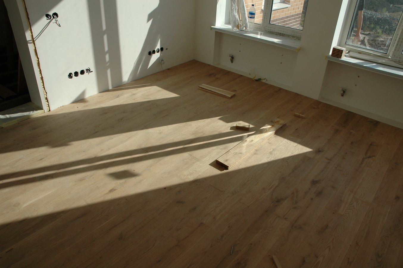

Академик Опубліковано: 28 серпня 2014 Поділитись Опубліковано: 28 серпня 2014 Визуально мне не очень нравится аккуратность прирезки паркетной доски, есть небольшие уступы между досками. Так делают все или все плохо и требовать доделки и улучшения? Можно я 5 копеек вставлю? С той точки зрения, с которой Вы задаёте вопросы, а именно: качество прирезки и щели между досками - на данный момент вообще ни каких проблем не вижу. Ничего идеального не бывает, а требовать от людей микронных точностей при прирезке, если это не прирезка полов художественного паркета стоимостью 20-40 тыс грн/м2 - дело мало благодарное. Вы же выложили фото, на сколько я пониимаю, только части работ. Когда вам эти щели заполнят эластичным паркетным герметиком в тон доске - вы будете видеть ровный шов. Вам ещё не плохо прирезали, бывает и гораздо хуже. Но качество укладки напольных покрытий принимается с высоты человеческого роста, а не в десятикратном приближении. Если вы ещё в 10 раз увеличите изображение - то перепады прирезки покажутся вам просто гигантскими, а ежели под микроскопом посмотреть на них, то сами понимаете... Щель в массиве при укладке допускается до 0,5 мм. Если эта щель больше - её тоже можно заполнить герметиком, особенно если доска полежали более 3-х месяцев где то на складе и деформировалась там... это же массив, хоть и на фанерке снизу. Я бы на вашем месте обратил внимание совсем на другие проблемы, которых вы не видите в упор. Я тоже могу ошибиться, т.к. не вижу надписи на банке с клеем, но чисто визуально это клей МК-92. Клей очень хороший и дорогой, но для укладки именно вашей доски, именно методом первоначального стягивания досок жгутом и именно на тёплых полах - на мой взгляд совершенно не подходит. Поясняю. МК-92 - клей эластичный после полимеризации. Вам осуществляют первоначальное стягивание досок - жгутом. После того как жгут снимут, достаточно быстро щели появятся (собственно это и видно на фото) т.к. напряжение сжатой жгутом древесины эластичный клей не удержит, он на то и эластичный - что бы растягиваться при деформации древесины. В вашей ситуации нужно применять твёрдо-пластичные клея. Но... опять же, всё что я написал - действительно только если доску клеили клеем МК-92 Uzin. Когда вы включите ТП, через какое то время щели между досками проявятся больше 1 Посилання на коментар Поділитися на інших сайтах More sharing options...
vshtark Опубліковано: 28 серпня 2014 Поділитись Опубліковано: 28 серпня 2014 Можно я 5 копеек вставлю? С той точки зрения, с которой Вы задаёте вопросы, а именно: качество прирезки и щели между досками - на данный момент вообще ни каких проблем не вижу. Ничего идеального не бывает, а требовать от людей микронных точностей при прирезке, если это не прирезка полов художественного паркета стоимостью 20-40 тыс грн/м2 - дело мало благодарное. Вы же выложили фото, на сколько я пониимаю, только части работ. Когда вам эти щели заполнят эластичным паркетным герметиком в тон доске - вы будете видеть ровный шов. Вам ещё не плохо прирезали, бывает и гораздо хуже. Но качество укладки напольных покрытий принимается с высоты человеческого роста, а не в десятикратном приближении. Если вы ещё в 10 раз увеличите изображение - то перепады прирезки покажутся вам просто гигантскими, а ежели под микроскопом посмотреть на них, то сами понимаете... Щель в массиве при укладке допускается до 0,5 мм. Если эта щель больше - её тоже можно заполнить герметиком, особенно если доска полежали более 3-х месяцев где то на складе и деформировалась там... это же массив, хоть и на фанерке снизу. Я бы на вашем месте обратил внимание совсем на другие проблемы, которых вы не видите в упор. Я тоже могу ошибиться, т.к. не вижу надписи на банке с клеем, но чисто визуально это клей МК-92. Клей очень хороший и дорогой, но для укладки именно вашей доски, именно методом первоначального стягивания досок жгутом и именно на тёплых полах - на мой взгляд совершенно не подходит. Поясняю. МК-92 - клей эластичный после полимеризации. Вам осуществляют первоначальное стягивание досок - жгутом. После того как жгут снимут, достаточно быстро щели появятся (собственно это и видно на фото) т.к. напряжение сжатой жгутом древесины эластичный клей не удержит, он на то и эластичный - что бы растягиваться при деформации древесины. В вашей ситуации нужно применять твёрдо-пластичные клея. Но... опять же, всё что я написал - действительно только если доску клеили клеем МК-92 Uzin. Когда вы включите ТП, через какое то время щели между досками проявятся больше Спасибо. Клей МК-92. Посилання на коментар Поділитися на інших сайтах More sharing options...
Академик Опубліковано: 28 серпня 2014 Поділитись Опубліковано: 28 серпня 2014 Спасибо. Клей МК-92. Значит я не ошибся... Если в середине зимы щели в вашей доске на ТП начнут вас раздражать, постарайтесь найти эластичный герметик в тон доске на основе МС-полимера (что то типа Теналюкс 118 S). Аналогичный акриловый герметик вас не спасёт - на ТП он за пару циклов быстро отвердеет и начнёт трескаться. Если бы не ТП, то простейший дешевый акриловый Ден Бравен (продаётся в любом Эпицентре за 27-35 грн/картридж), в тон доске - спас бы всю ситуацию быстро, просто и дёшево. Посилання на коментар Поділитися на інших сайтах More sharing options...

Зигзаг Удачи Опубліковано: 12 вересня 2014 Поділитись Опубліковано: 12 вересня 2014 Кто работал с цветным масловоском OSMO Osmo Hartwachs-Ol Farbig подскажите плиз сколько слоев его надо наносить? Действительно его расход 30 кв м с 1 литра? Пол - дубовая доска, цвет масла планируется белый... Посилання на коментар Поділитися на інших сайтах More sharing options...
4515222 Опубліковано: 12 вересня 2014 Поділитись Опубліковано: 12 вересня 2014 Кто работал с цветным масловоском OSMO Osmo Hartwachs-Ol Farbig подскажите плиз сколько слоев его надо наносить? Действительно его расход 30 кв м с 1 литра? Пол - дубовая доска, цвет масла планируется белый... Леонид, никто конкретики не скажет. Есть общие правила для масел - напитывать дерево пока берёт! Если бы в инструкции указывали все факторы, то пришлось бы книгу давать с маслом. Покрывать хвойную породу или дуб на пример, - расход в 2 раза отличается! Сорт дерева, ну и можно накатом валиком сделать, а можно оставить текстуру. Это от метода нанесения зависит, соответственно от пожеланий заказчика. Средне статистически 100грамм/метр масла достаточно. Если больше то получается как алкидным лаком, то есть плёнка образуется. 1или2 слоя это опять же зависит от древесины и пожеланий. 1 Посилання на коментар Поділитися на інших сайтах More sharing options...
Зигзаг Удачи Опубліковано: 13 вересня 2014 Поділитись Опубліковано: 13 вересня 2014 Леонид, никто конкретики не скажет. Есть общие правила для масел - напитывать дерево пока берёт! Если бы в инструкции указывали все факторы, то пришлось бы книгу давать с маслом. Покрывать хвойную породу или дуб на пример, - расход в 2 раза отличается! Сорт дерева, ну и можно накатом валиком сделать, а можно оставить текстуру. Это от метода нанесения зависит, соответственно от пожеланий заказчика. Средне статистически 100грамм/метр масла достаточно. Если больше то получается как алкидным лаком, то есть плёнка образуется. 1или2 слоя это опять же зависит от древесины и пожеланий. Значит я так и не узнаю сколько мне нужно купить масла пока не начну работы? Посилання на коментар Поділитися на інших сайтах More sharing options...
4515222 Опубліковано: 14 вересня 2014 Поділитись Опубліковано: 14 вересня 2014 Значит я так и не узнаю сколько мне нужно купить масла пока не начну работы? Обычно так и происходит. Нужно брать средний расход, а там как пойдёт. Можно немного растянуть в пределах разумного. Еще, на фото невидно зазоров между стенами и доской. Они есть? Минимум 2см нужно, тем более доска тангенциального распила! 1 Посилання на коментар Поділитися на інших сайтах More sharing options...

Зигзаг Удачи Опубліковано: 15 вересня 2014 Поділитись Опубліковано: 15 вересня 2014 Обычно так и происходит. Нужно брать средний расход, а там как пойдёт. Можно немного растянуть в пределах разумного. Еще, на фото невидно зазоров между стенами и доской. Они есть? Минимум 2см нужно, тем более доска тангенциального распила! Зазор около 1 см в наличии. Я не представляю условий при которых доска длиной 4 метра удлинится более чем на 2 см (учитывая зазор с двух сторон) Посилання на коментар Поділитися на інших сайтах More sharing options...
vshtark Опубліковано: 15 вересня 2014 Поділитись Опубліковано: 15 вересня 2014 Зазор около 1 см в наличии. Я не представляю условий при которых доска длиной 4 метра удлинится более чем на 2 см (учитывая зазор с двух сторон) 1 см - стандартный зазор. Больше не нужно, потом плинтус подобрать сложнее. Посилання на коментар Поділитися на інших сайтах More sharing options...
4515222 Опубліковано: 15 вересня 2014 Поділитись Опубліковано: 15 вересня 2014 Зазор около 1 см в наличии. Я не представляю условий при которых доска длиной 4 метра удлинится более чем на 2 см (учитывая зазор с двух сторон) В длину может и нет, а в ширину реально! Каждая доска на пол-миллиметра вот и прикиньте. Конечно если вы круглогодично будете контролировать влажность в помещении 40-60%, то ниче не будет. В основном допуски такие на случай затопления. Но 1см всё равно мало, мастер пошёл на риск. При долгой сырой погоде 1см зазора легко исчезнет. Посилання на коментар Поділитися на інших сайтах More sharing options...
