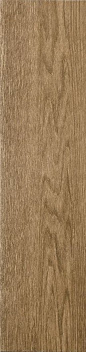

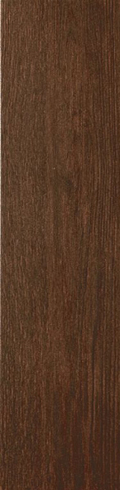

Владимир Ив. Опубліковано: 14 грудня 2012 Поділитись Опубліковано: 14 грудня 2012 Простите, лучше плитку под дерево! 135,00 грн/кв.м, Польша, ректификат 16х66 см. Посилання на коментар Поділитися на інших сайтах More sharing options...
