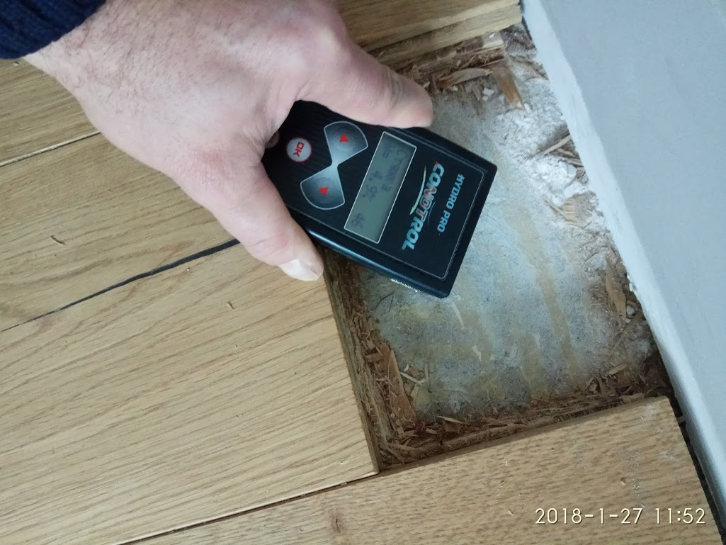

мурк Опубліковано: 6 лютого 2018 Поділитись Опубліковано: 6 лютого 2018 Ваши слова проверить не реально. А вот показать причину демонтажа паркетных полов уложенных на фанеру - запросто. И это не самое большое показание прибора. А вот со слоем пароизоляции и подложкой под доской - такое было бы невозможно. Кстати - это и ответ на вопрос по поводу прогрессивных или не прогрессивных паркетчиков. Что бы быть прогрессивным, нужно как минимум пользоваться приборами и знать как решают подобную задачу современные методы укладки. Видимо паркетчик, который укладывал ТО что на фото был из прошлого века, и тоже утверждал что за 20 лет всё работало без збоев... Только теперь кому то всё это снимать и переделывать придётся, и за чей то счёт. А вот показать причину демонтажа паркетных полов уложенных на фанеру - запросто. И это не самое большое показание прибора. Если какие то дятлы грубо нарушили технологию укладки, как то работа по влажной стяжке, естественно виновата фанера. Если молоток попадает по пальцу-виноват конечно молоток, а не кривые руки. Для лохов-это аргумент против фанеры, а профи просто поржут с этого аргумента и с того. кто его привел.Паркетные работы и влажная стяжка понятия не совместимые. Для того что бы их совместить, я бы дал стяжке нормально высохнуть или нужно блокировать влагу посредством паро и гидроизолирующих полиуретановых грунтов, а у нас же кто усрался-фанера. 2 Посилання на коментар Поділитися на інших сайтах More sharing options...
ngstil Опубліковано: 6 лютого 2018 Поділитись Опубліковано: 6 лютого 2018 Наконец то кто то, кроме меня , увидел ЭТО и написал об ЭТОМ здесь! А я это уже 3 года пишу - ни кто не верит, особенно производители всех ССС, говорят что этого не может быть, т.к. это не по технологии Добавлено через 5 минут Желание клиента, Николай, это не аргумент. Клиенты имеют свойство заблуждаться, т.к. часто не являются специалистами. А ответ на вопрос зачем применять подложку звучит примерно так: 1. При недостаточной прочности основания. 2. При необходимости укладки паркета поверх деформационных швов. При достаточной прочности стяжки (более 25 МПа для паркета или более 30 МПа для массивной доски) и отсутствии деформационных швов применять подложку совсем не обязательно. 1) Я давно в Эпике ничего не покупаю. Так как знаю как и что там храниться, а главное ГДЕ! Поэтому многие мне ставят в Укор то что предпочитаю ЛЕРУА, а я просто знаю как и где хранят товар там. 2) Сейчас у меня ситуация не из за стяжки, не требует клиент моих советов. Он перебрал кучу мастеров, пересоветовался с кучей народа и мне предложил конкретное задание в конкретной последовательности и с конкретными материалами. Так как ничего не противоречит качественному выполнению работ мы обсудили расценки и ударили по рукам))) Так что в моем конкретном случае сейчас ЖЕЛАНИЕ КЛИЕНТА. Посилання на коментар Поділитися на інших сайтах More sharing options...
Andy9 Опубліковано: 6 лютого 2018 Поділитись Опубліковано: 6 лютого 2018 Академику. А вот показать причину демонтажа паркетных полов уложенных на фанеру - запросто. И это не самое большое показание прибора. А вот со слоем пароизоляции и подложкой под доской - такое было бы невозможно. Видимо паркетчик, который укладывал ТО что на фото был из прошлого века, и тоже утверждал что за 20 лет всё работало без збоев... Только теперь кому то всё это снимать и переделывать придётся, и за чей то счёт. Вам уже отвечал Статистика на вашей стороне. Спору нет. А почему? Потому что количество паркета уложенного на подложку несоизмеримо меньше количества паркета уложенного на фанеру. Теория вероятности. Плюс к этому -адекватные паркетчики всегда проверяют влажность. Ваш пример как то связан с адекватным паркетчиком? А вы манипулятор товарищ. Посилання на коментар Поділитися на інших сайтах More sharing options...

cosie Опубліковано: 7 лютого 2018 Поділитись Опубліковано: 7 лютого 2018 Здравствуйте, хочу посоветоваться. Была укладка паркетной доски на стяжку путем прибивания замка гвоздями и приклеивания. Некоторые доски мною были забракованы по ходу дела, и их сняли и заменили на другие. После окончания работ я обратил внимание на количество нанесенного клея на эти снятые доски. Скажите, пожалуйста, насколько это правильное покрытие клеем, не маловато ли будет? Посилання на коментар Поділитися на інших сайтах More sharing options...
Академик Опубліковано: 7 лютого 2018 Поділитись Опубліковано: 7 лютого 2018 Если руководствоваться нормами, то паркет должен быть приклеен на площади не менее 80%. А то что я вижу на Ваших фото - результат не малого количества клея, а кривого основания. Если покажете фото основания с которого сняли эти доски - уверен что там клеем будет покрыто почти 100%. Посилання на коментар Поділитися на інших сайтах More sharing options...
cosie Опубліковано: 7 лютого 2018 Поділитись Опубліковано: 7 лютого 2018 результат не малого количества клея, а кривого основания. Если покажете фото основания с которого сняли эти доски - уверен что там клеем будет покрыто почти 100% фото основания нету, вот фото стяжки, какие нашел с обеих комнат. простая стяжка по маякам. к ней претензий у укладчиков не было. Также фото доски, которая треснула, я случайно заметил, и потом её сняли по моей просьбе. Она нормально плашмя лежит, при этом клея после снятия почти нету. Это центр комнаты. Вот эта доска справа: Вот она крайняя в центре: Остальные доски я не вычислил откуда снимались. Посилання на коментар Поділитися на інших сайтах More sharing options...
мурк Опубліковано: 7 лютого 2018 Поділитись Опубліковано: 7 лютого 2018 Академик правильно написал, минимум 80% клея должно быть на площади доски(у меня 100%). У вас по ходу клей или секономили или спи-ли, второе вероятнее. Посилання на коментар Поділитися на інших сайтах More sharing options...
Академик Опубліковано: 7 лютого 2018 Поділитись Опубліковано: 7 лютого 2018 фото основания нету, вот фото стяжки, какие нашел с обеих комнат. простая стяжка по маякам. к ней претензий у укладчиков не было. Также фото доски, которая треснула, я случайно заметил, и потом её сняли по моей просьбе. Она нормально плашмя лежит, при этом клея после снятия почти нету. Это центр комнаты. Остальные доски я не вычислил откуда снимались. Уважаемый cosie! Я смотрю на фото Вашей стяжки и, может я и очки ношу, но даже в них я следов клея на стяжке не вижу... Поэтому соглашусь с мурк в том что сделали с вашим клеем (он точно написал что, а если я повторю - то меня за это забанят, ко мне здесь "особое" отношение). Но вот что мои глаза в очках видят, так это то, что ваша доска лежит на буграх примерно по 5 мм. Бугры хорошо видны на втором фото - доска справа, и на третьем фото - доска слева. Если у ваших укладчиков при такой "ровной" стяжке не было к ней претензий, тогда у Вас должны возникнуть претензии к тем самым укладчикам. Я редко резко высказываюсь о коллегах по цеху, но ваши - это бракоделы и воры. Вот мой вам вердикт. Посилання на коментар Поділитися на інших сайтах More sharing options...
Andy9 Опубліковано: 7 лютого 2018 Поділитись Опубліковано: 7 лютого 2018 простая стяжка по маякам. к ней претензий у укладчиков не было У этих паркетчиков притензий не было, а вот у других наверное были бы. На вид стяжки обычно кажутся ровными. Правы оба. Тут возможно и то и другое озвученное и Академиком и мурком. Посилання на коментар Поділитися на інших сайтах More sharing options...
cosie Опубліковано: 7 лютого 2018 Поділитись Опубліковано: 7 лютого 2018 на третьем фото - доска слева. Там если присмотритесь, то вбитый гвоздь под доской который хз как там очутился, на нём доска. Эту доску тоже просил переложить и гвоздь вытянуть. Под ней кстати клей так же не просматривается, но её потом уложили. Остальные бугры могли быть изредка от штукатурок, мультифинишей и других малярных субстанций. Их должны были срубить-снять локально при необходимости, мы так договорились с укладчиком. На втором фото при толщине доски 20мм бугор не более 2мм. 5мм там нигде быть не может. Посилання на коментар Поділитися на інших сайтах More sharing options...
