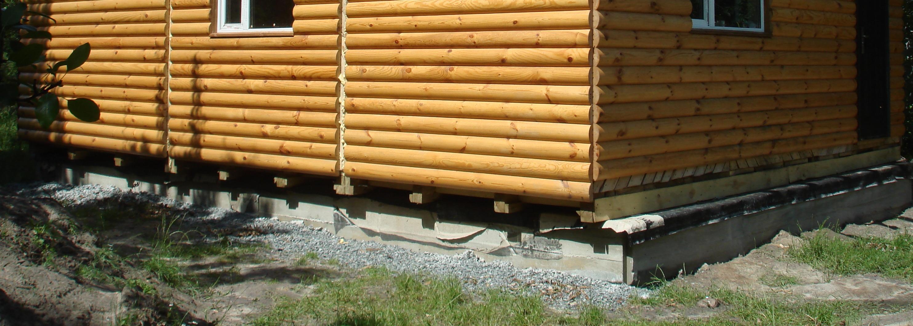

Серж22 Опубліковано: 25 червня 2012 Поділитись Опубліковано: 25 червня 2012 Уважаемые форумчане. Прошу совета, что рациональнее сделать в ситуации (на фото): фундамент - плита, вертикальный уровень стены каркасника виступает с боковых сторон на 15 см за уровень фундамента. Необходимо закрыть пространство между землей, фундаментом и домом. Какие могут быть варианты - кирпич, пенопласт (пожароопасно ?) или что-то еще? Посилання на коментар Поділитися на інших сайтах More sharing options...
SergeyNikolaevich Опубліковано: 25 червня 2012 Поділитись Опубліковано: 25 червня 2012 бутом или сланцом. будет по крайней мере красиво. 1 Посилання на коментар Поділитися на інших сайтах More sharing options...
