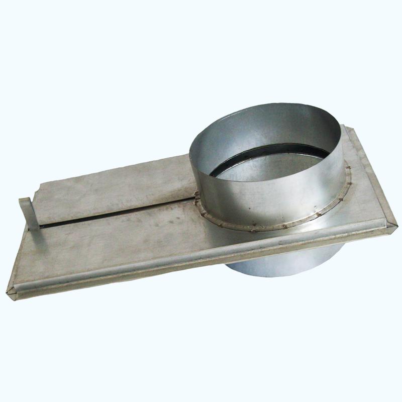

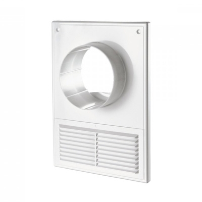

Ласочка Опубліковано: 7 липня 2012 Поділитись Опубліковано: 7 липня 2012 А можно в сан.узлах использовать вот такой тандем? Шибер и решётка с фланцем... Чтобы шибером регулировать отток воздуха в зимнее время. Только вот размеры.... Посилання на коментар Поділитися на інших сайтах More sharing options...

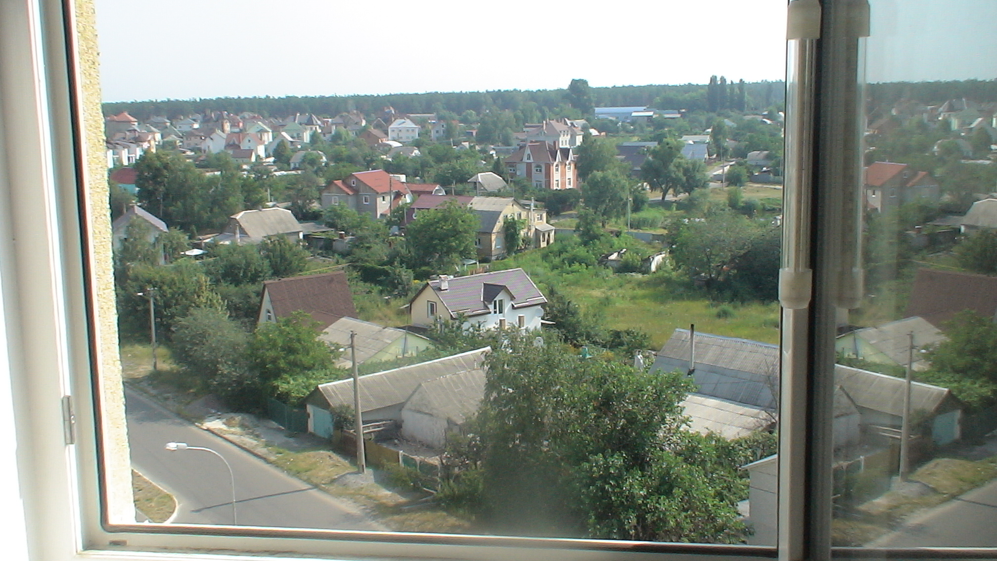

Ласочка Опубліковано: 7 липня 2012 Поділитись Опубліковано: 7 липня 2012 К соседу выше, (над Вами) ниже, рядом? Приточка - в смысле в стене или окне клапан? К соседу рядом. Приточный канал в стене. Не надо на крышу, так как фоткали вверх, так-же и вниз, из своей квартиры. Фотик типа перевернуть нада. :D Что там с рядом расположенными строениями? Ну так бы и сразу сказали: сними вентилятор и сфоткай во всех напр. На меня сын смотрит с удивлением: мамка привязала видеокамеру и сунет её в дыру в стене... "Мама, ты что, подсматриваешь за соседями? (12 лет) Маленького фотика дома сейчас нет. Только видеокамера Сонька. Процедура захватывающая: привязала камеру резинкой для..белья, впихнула в круглое отверстие Д100мм, потом засунула туда руку, нащупала сначала кнопку ближе дальше, перевела в нулевое положение, потом нащупала кнопку для фотографий, постаралась замереть в нужном положении, сфоткала, выняла руку, вытащила видеокамеру, просмотрела, что сфоткала, выругалась по поводу, что забыла включить ночной режим или смазало картинку... потом повторила продцедуру сначала Квартира двухсторонняя. Ориент. восток-запад. Запад - во двор дома. Восток на фото. Оттуда (с востока и ветер сильный. Посилання на коментар Поділитися на інших сайтах More sharing options...

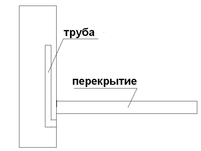

REYDER Опубліковано: 8 липня 2012 Поділитись Опубліковано: 8 липня 2012 судя по фото у вас нарушена правильность организации каналов. Так как по СНиП 2.04.05-91 и пособия к нему 7.91 самая распространенная схема вот: у вас схема "а" раз вы смогли просунуть руку и получилось сфотографировать весь стояк. Ну а схема "а" предусматривает принудительную, а не естественную вентиляцию с организацией правильной пожарозащиты (пожарный клапан на входе или выходе стояка). Вот потому и с них сифонит зимой, а летом ничерта не работает. Наверное "чешский" проект жутко адаптировали к нашим условиям. Хотя пожарники не должны были ставить резолюцию на такой адаптации. Для естественной вентиляции всегда применяется схема "б" с каналом спутником "4" воздушный затвор. Видно в проекте предусматривался тех. этаж для вент. оборудования что говорит о том что оба канала (приточный и вытяжной) выходят вверх, но как всегда его отдали под жилье, что может подтвердить ваша жилая мансарда и что там жильцам холодно. Чехи народ экономный и продумывают часто все хорошо что делают. Предполагаю, что еще и приточно-вытяжное оборудование было предусмотрено с рекуперацией. Сама задумка вашего дома просто прекрасная, но реализация не полная. Посилання на коментар Поділитися на інших сайтах More sharing options...
SON Опубліковано: 8 липня 2012 Поділитись Опубліковано: 8 липня 2012 у вас схема "а" раз вы смогли просунуть руку и получилось сфотографировать весь стояк. Для естественной вентиляции всегда применяется схема "б" с каналом спутником "4" воздушный затвор. Такая крамольная мысль возникла сразу после фоток, :D но я даже до сих пор не могу поверить в такую наглость строителей. Зато наверное м2 продавали как элитное жилье. Ласочка, , а Вы можете раздобыть проект дома? Потому как с этим всем все равно что-то придется делать или жить дальше не обращая внимания. Плохо, что у Вас ремонт уже окончен, можно было бы малой кровью исправить ситуацию. Посилання на коментар Поділитися на інших сайтах More sharing options...
REYDER Опубліковано: 8 липня 2012 Поділитись Опубліковано: 8 липня 2012 не могу поверить в такую наглость строителей бывает... со временем приходится. ИМХО, все каналы использовать на принудительную вытяжку поставив сверху вентиляторы с обратными клапанами. Конечно это надо все согласовать с жильцами всеми... и продумать как оно все будет работать. Но для "малой крови" надо чет фантазировать, что мало результативно. Посилання на коментар Поділитися на інших сайтах More sharing options...
SON Опубліковано: 8 липня 2012 Поділитись Опубліковано: 8 липня 2012 Конечно это надо все согласовать с жильцами всеми... и продумать как оно все будет работать. Тута надо теребить ЖЭК и застройщика, пусть доделывают. Найти "дядей" и "тетей", которые с умным видом подписывали акты о приемке дома, поставить их к стенке :D и поспрошать, "куда делись наши вентиляторы"и почему вентиляция не работает." Но для "малой крови" надо чет фантазировать, что мало результативно. Тока как засунуть 2-2,5 м. трубу в канал после ремонта незнаю, весь хвен-шуй рушить нада.:D Посилання на коментар Поділитися на інших сайтах More sharing options...
