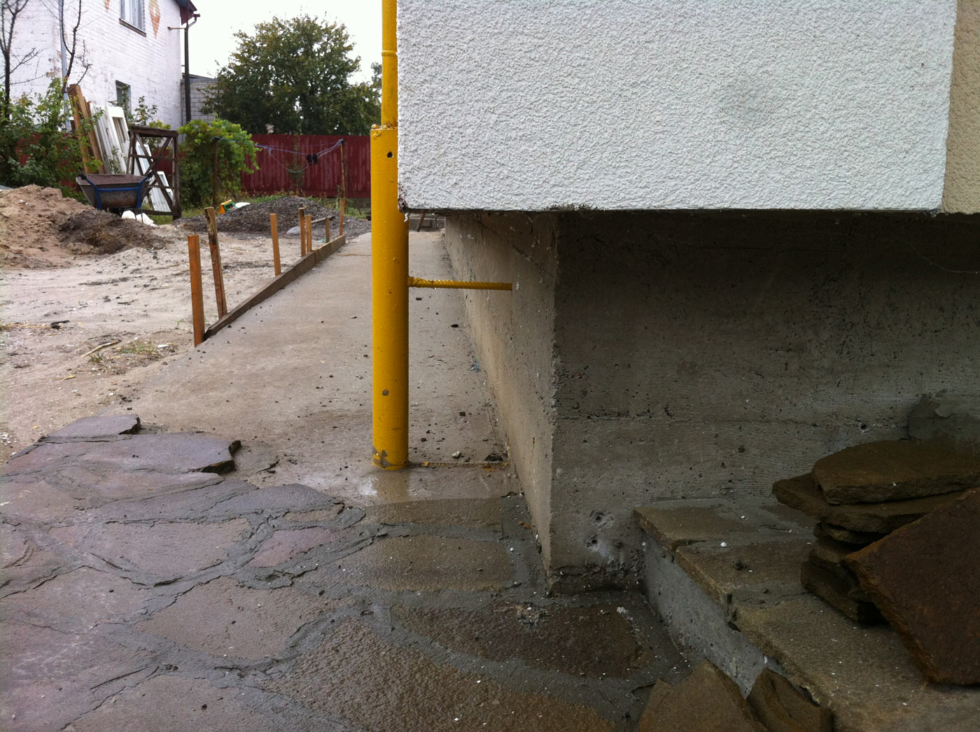

biger Опубліковано: 26 вересня 2012 Автор Поділитись Опубліковано: 26 вересня 2012 Вот такой цоколь получился: Отмостка идет из песчаника. Сколько нужно убрать глубины цоколя по отношению к фасаду? Вровень выравнивать или можно положить 50мм эппс и сверху чего-то приклеить. И тут я подумал, может чего попроще покрасивее, типа облицовочного кирпича-плитки? Меньше 2грн за штучку будет стоить. И чем цоколь все же обложить? Экструдером или пенопластом? Посилання на коментар Поділитися на інших сайтах More sharing options...

S_Lava Опубліковано: 28 листопада 2012 Поділитись Опубліковано: 28 листопада 2012 Отмостка идет из песчаника. Сколько нужно убрать глубины цоколя по отношению к фасаду? Вровень выравнивать или можно положить 50мм эппс и сверху чего-то приклеить. И тут я подумал, может чего попроще покрасивее, типа облицовочного кирпича-плитки? Меньше 2грн за штучку будет стоить. И чем цоколь все же обложить? Экструдером или пенопластом? Ну цоколь фундамента вообще хорошо обложить ЭППС - в независимости от того, выступает он или прячеться под плоскость стены. У тебя там просто отлично - стена нависает. ставь 4мм эппс на клей+дюбеля прижимные. поверху сеткой штукатурной оцинкованой и можна просто штукатурить, песчаником обкладывать (я так буду), плиткой.... Посилання на коментар Поділитися на інших сайтах More sharing options...
