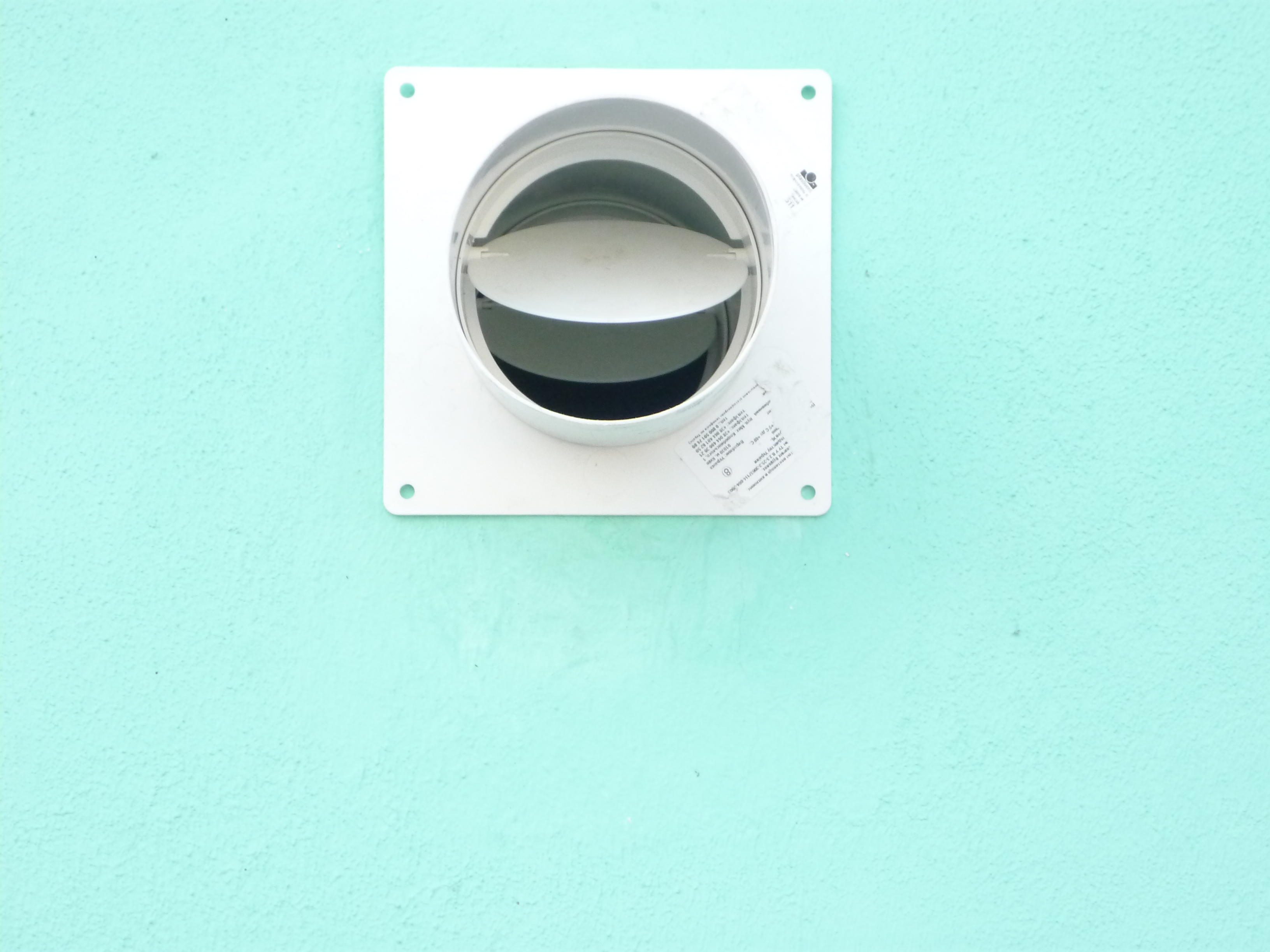

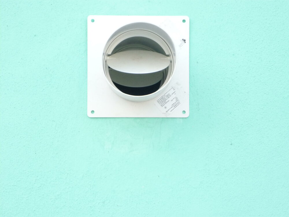

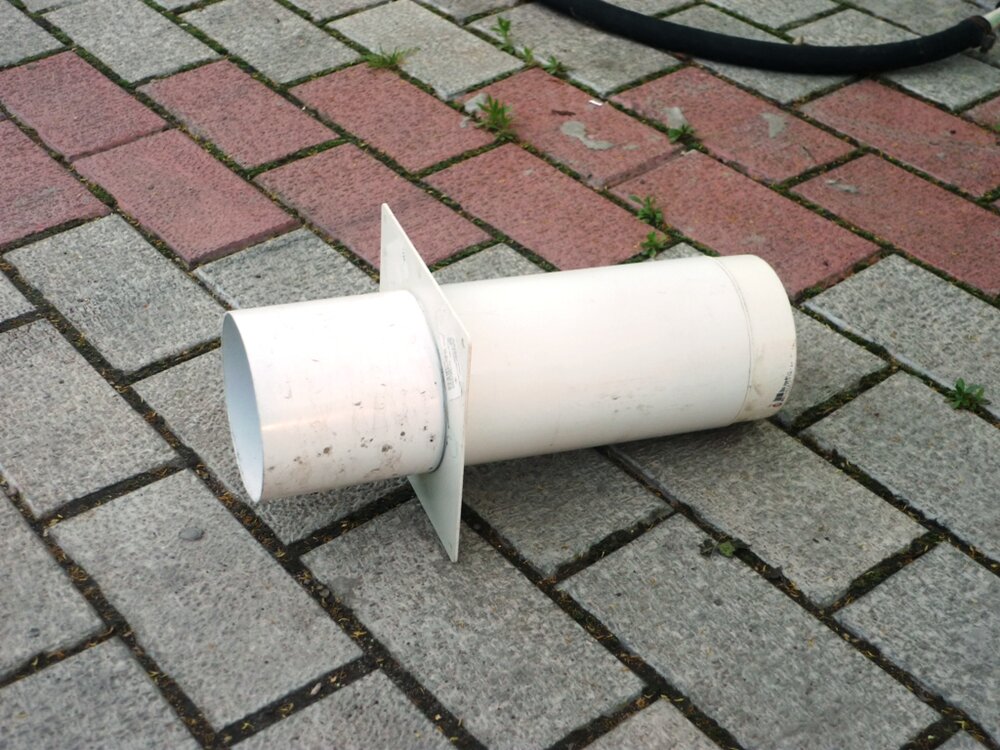

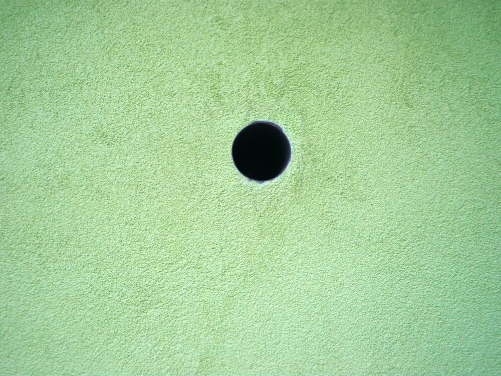

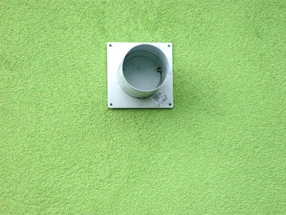

bigbad Опубліковано: 23 червня 2012 Автор Поділитись Опубліковано: 23 червня 2012 У вас газ. котел, посему не морочьтесь. все верно, но есть в доме еще один дымоход, аналогичен тому, что на рисунке. Канал А - вытяжка в ванной Канал Б - камин Канал С - планировал добавить на будущее тоже из ПВХ трубы плоской (есть задумка в будущем сделать туалет на мансарде). Дело в том что канал С будет вблизи канала Б (рисунок из предыдущего поста вполне подходит) и будет отделен в один кирпич. Поэтому не знаю есть ли вероятность, что ПВХ канал поплавится или нет? Или все же лучше не рисковать и такого не делать? Лучше залить зазор раствором и утеплить всю шахту на чердаке. Какой зазор вы имеете ввиду? Собсно фото. Если надумаете делать выброс на улицу, то в толще стены ставятся 2 обратных клапана. Такая конструкция не обмерзает зимой и не пускает холодный воздух в дом. Конструкцию лучше сделать разборной, для мойки и чистки. Думаю по фоткам разберетесь. Именно то случай, где серая каналья уживается с белой ПВХ по диаметрам. Теперь я кажись понял, серая труба заложена только в стену, а в нее вставляется круглая ПВХ труба. Еще одна причина по которой не очень хочу делать канал в стене, это то что тогда прийдется использовать кухонную вытяжку с вентиляторами, а это дополнительный источник шума. Поэтому есть идея поставить вентилтор на чердаке (в разрыв канала С), а на кухне оставить только вытяжной колпак, правда я не знаю насколько такая система будет эффективна. Посилання на коментар Поділитися на інших сайтах More sharing options...
SON Опубліковано: 24 червня 2012 Поділитись Опубліковано: 24 червня 2012 Поэтому не знаю есть ли вероятность, что ПВХ канал поплавится или нет? Или все же лучше не рисковать и такого не делать? Вероятность есть, и соседство пластика с каминным дымоходом не есть хорошо. На дымоходе камина тож АЦ труба? Какой зазор вы имеете ввиду? Между кирпичем и трубой. Теперь я кажись понял, серая труба заложена только в стену, а в нее вставляется круглая ПВХ труба. Пральна, но в этом случае кухонный зонтик должен быть с моторчиком. Поэтому есть идея поставить вентилтор на чердаке (в разрыв канала С), а на кухне оставить только вытяжной колпак, правда я не знаю насколько такая система будет эффективна. Мона и так. Эффективность будет зависеть от производительности вентилятора и диаметра воздуховода.У канальных вентиляторов производительность по сравнению с "вытяжками" многим меньше. Посилання на коментар Поділитися на інших сайтах More sharing options...
