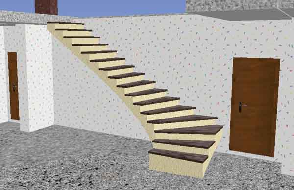

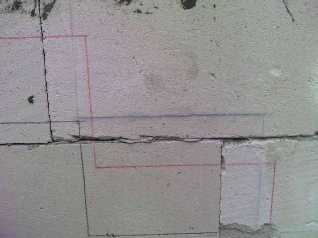

InSAn Опубліковано: 17 жовтня 2008 Поділитись Опубліковано: 17 жовтня 2008 (змінено) Решил делать лестницу сам. Хоть жена и настаивала на деревяной, но удалось убедить на бетон Мои строители поулыбались, но дельные советы и рекомендации свои выдали... и уехали на пять дней "в отпуск". Вот за их время отсутствия и решил их удивить (да и себе сделать приятное) - сделать лестницу Собственно, вот как она будет выглядеть на макете: Поручни не отображены, т.к. смотреть на макет и проставлять размеры удобнее без них А вот место, где лестница будет стоять: Доски на полу - накрытие проема входа в подвал. Свою "повесть" буду вести по дням (не календарным, а рабочим). Итак, первый рабочий день. Начал наносить разметку на стены: Но пошел дождь - решил продолжить завтра (т.к. пространство над лестницей открытое и работать было не совсем комфортно... PS: Кстати, кто будет заморачиваться самостоятельной постройкой лестницы - не забудьте предусмотреть "повышенную" высоту первой ступени - ведь ее нижний уровень будет выше, чем сейчас - за счет чистовой заливки, установки утеплителя и теплого пола. Продолжение следует... Змінено 17 жовтня 2008 користувачем InSAn Посилання на коментар Поділитися на інших сайтах More sharing options...

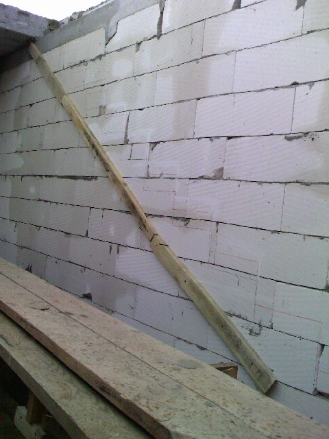

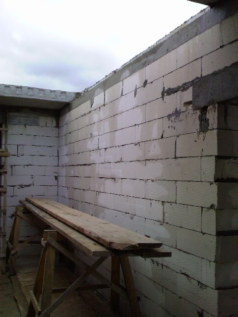

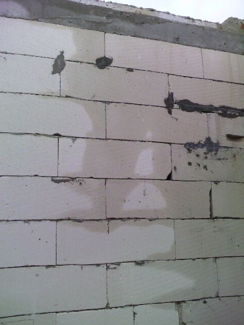

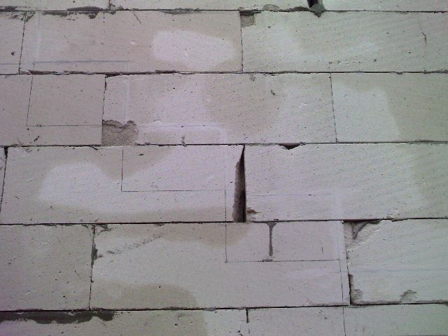

InSAn Опубліковано: 18 жовтня 2008 Автор Поділитись Опубліковано: 18 жовтня 2008 (змінено) День второй Приехав на стройку, увидел, что из-за вчерашнего дождя промокли стены. Не сильно, но все же... Установил "козлики", перерисовал то, что рисовал вчера (старые линии затер кусочком ГБ) Опять пошел дождь Змінено 18 жовтня 2008 користувачем InSAn Посилання на коментар Поділитися на інших сайтах More sharing options...

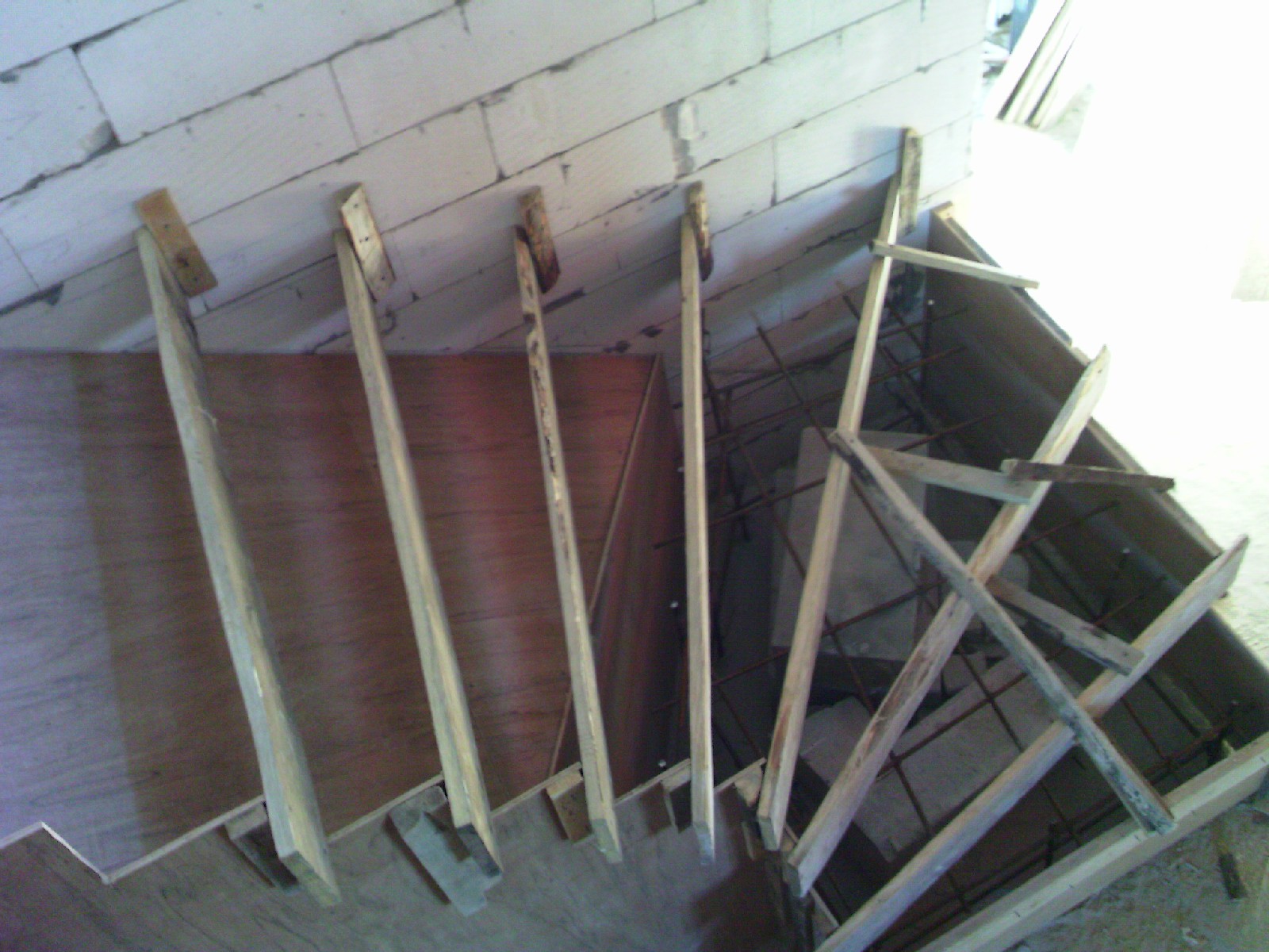

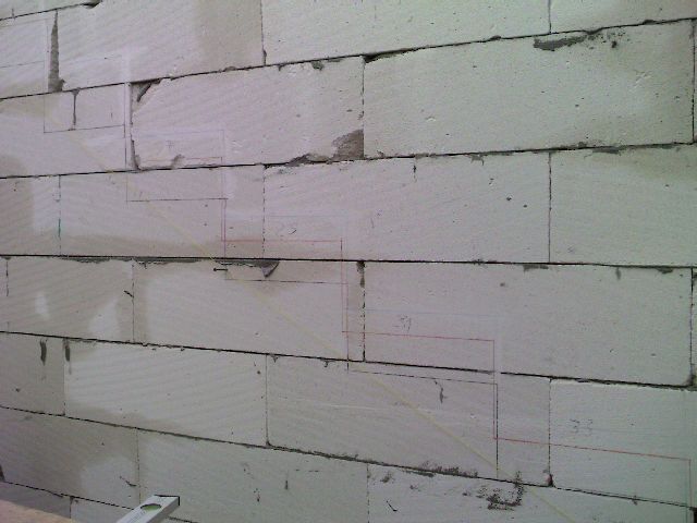

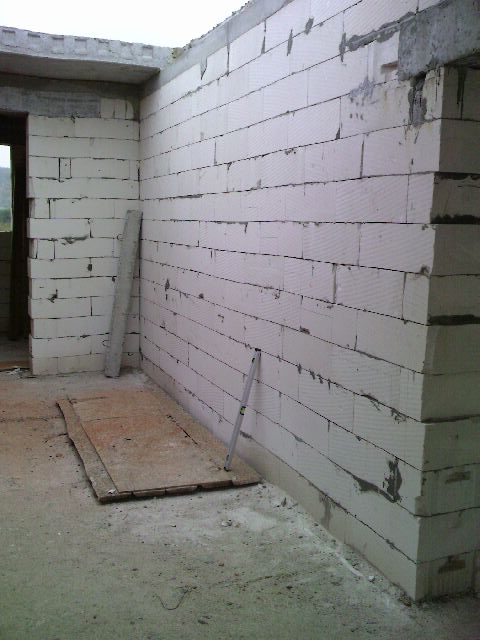

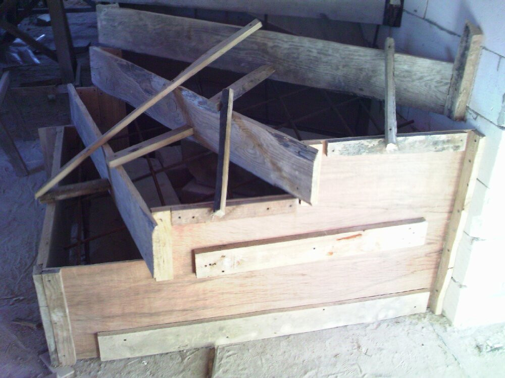

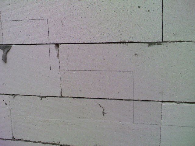

InSAn Опубліковано: 18 жовтня 2008 Автор Поділитись Опубліковано: 18 жовтня 2008 Все-таки дождь - иногда штука полезнаю Пока он шел, сделал новые расчеты. Дождь закончился, сделал новую разметку - теперь красным Натянул леску, по ней выставляю опалубку: И опять пошел дождь (хоть и ярко светит солнце) Продолжение следует... Посилання на коментар Поділитися на інших сайтах More sharing options...

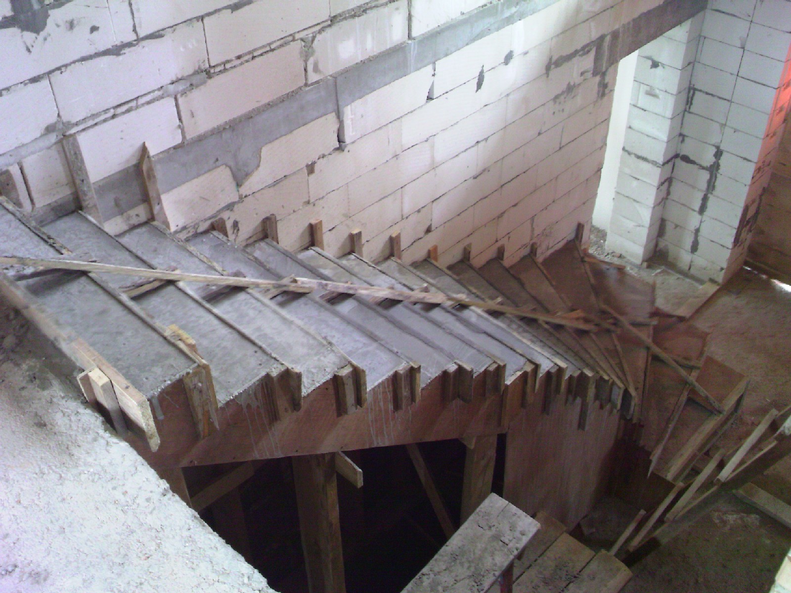

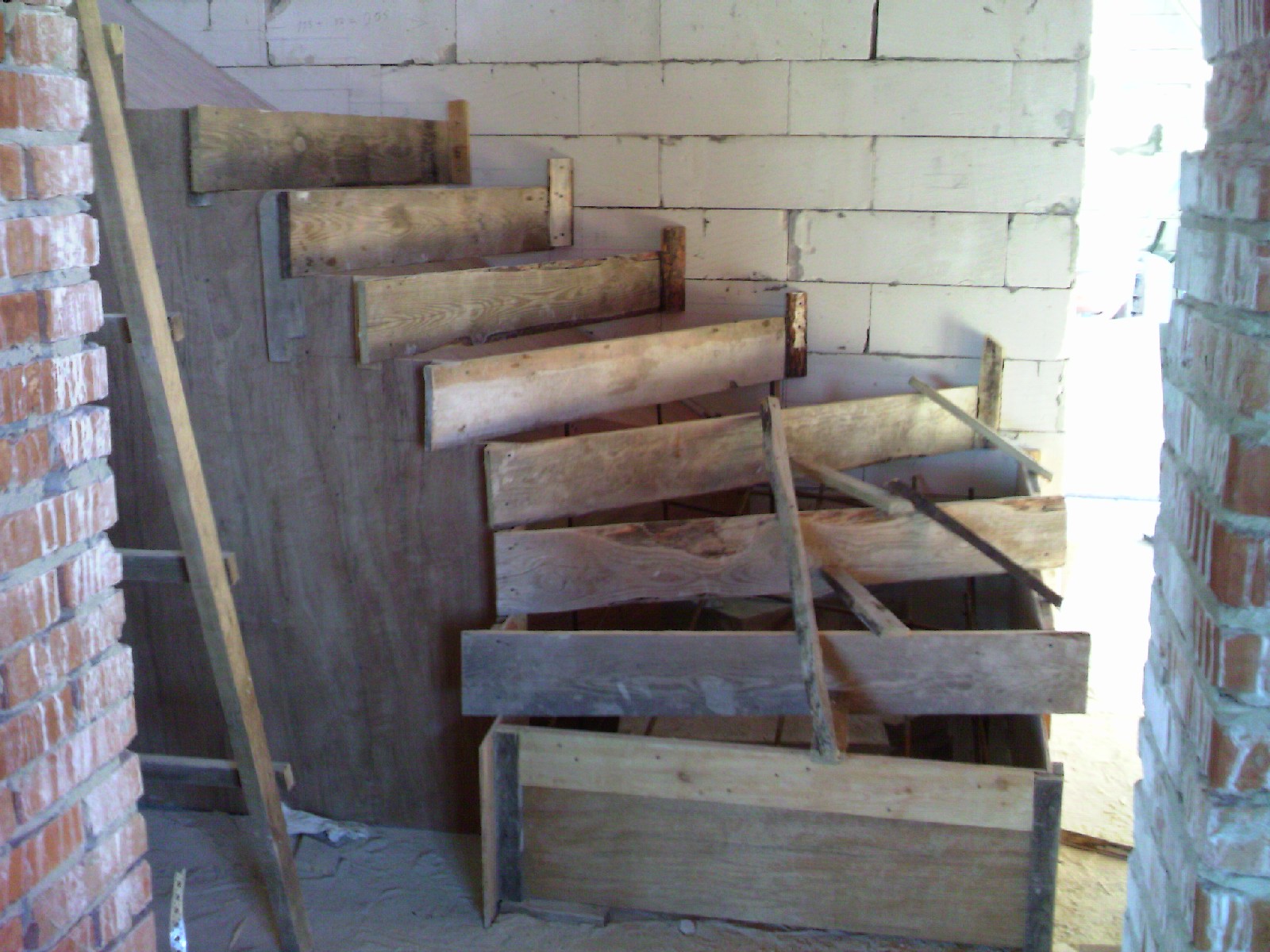

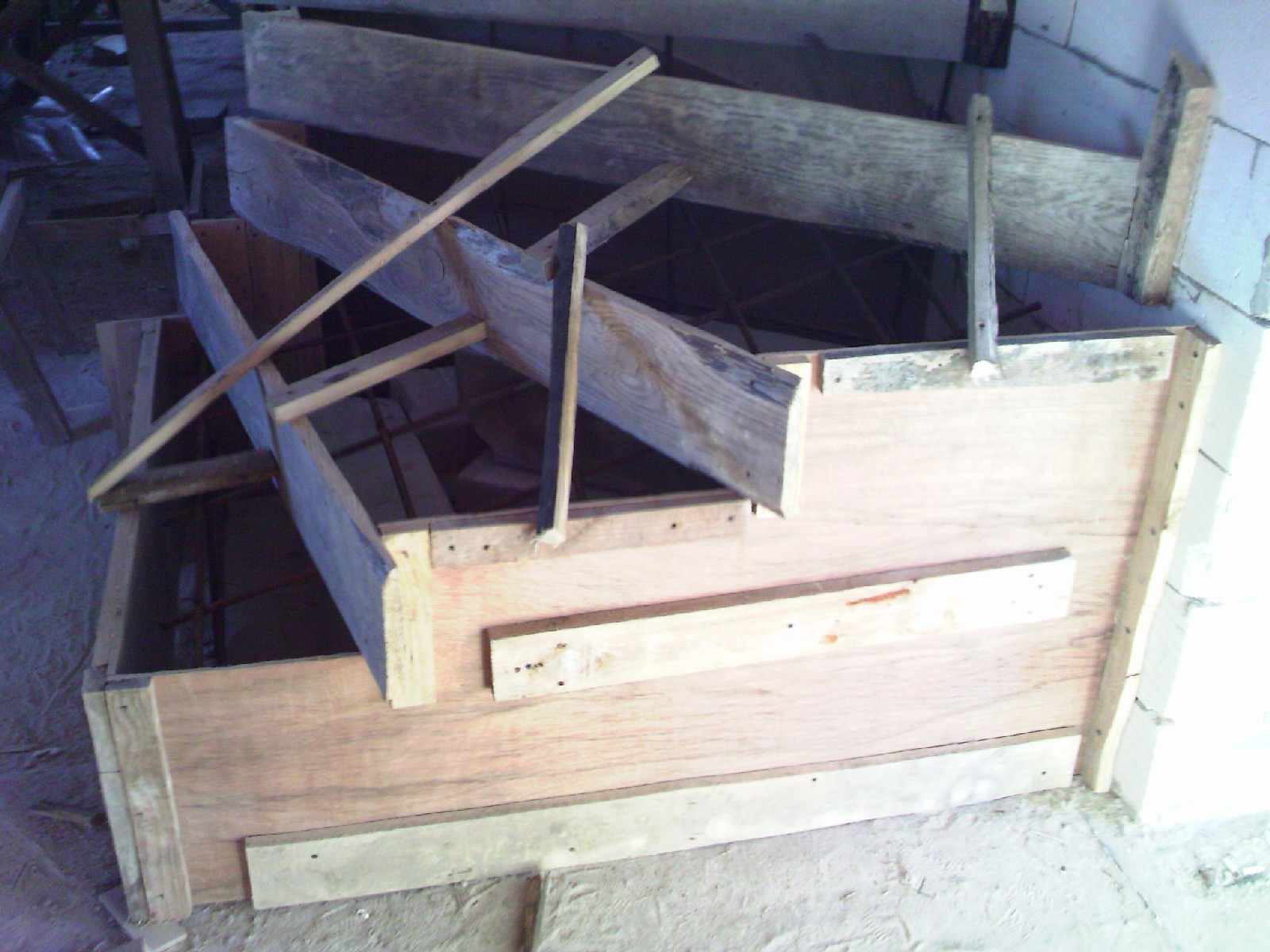

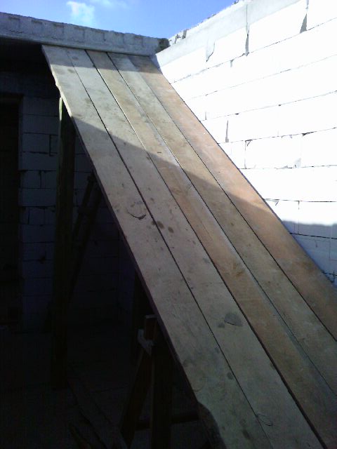

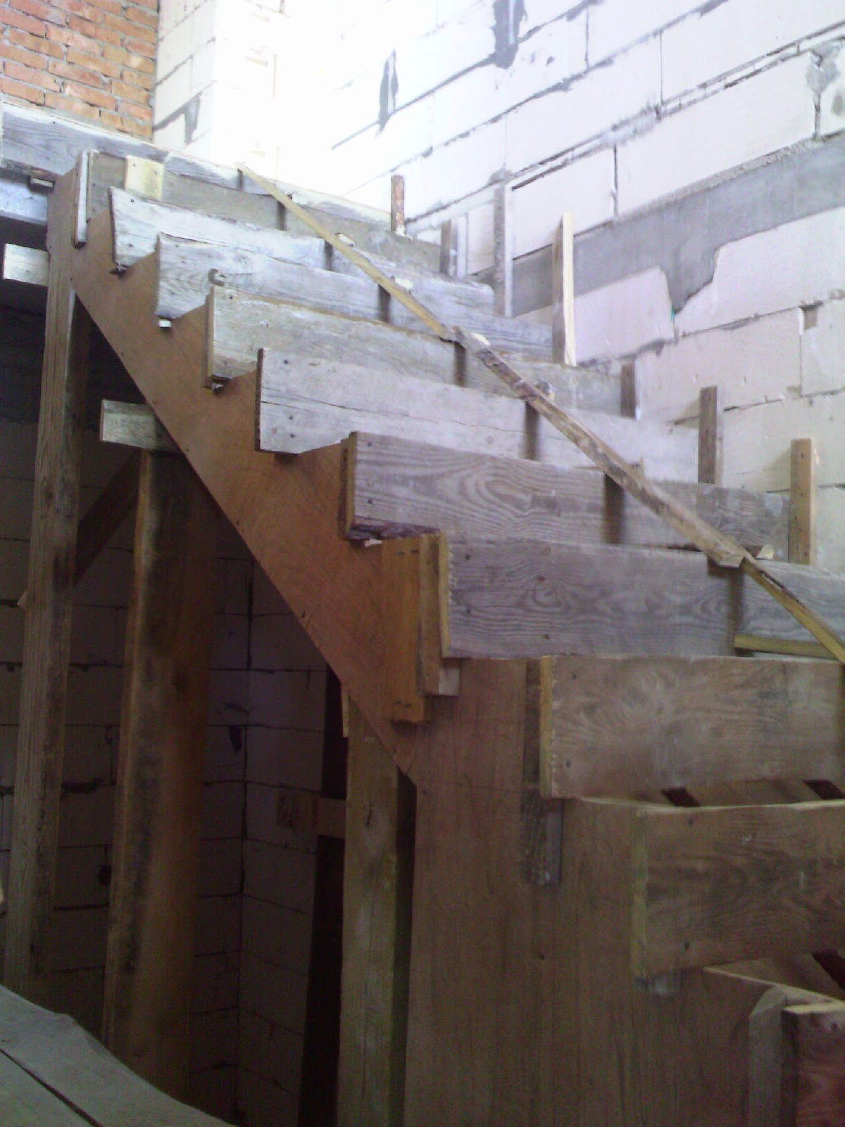

InSAn Опубліковано: 21 жовтня 2008 Автор Поділитись Опубліковано: 21 жовтня 2008 День третий Даже не "день", а так, разминка - всего полтора часа работы до темноты Фото нет, т.к. показывать особо нечего - делал опалубку... День четвертый Уже понимаю, что к приезду строителей я не то, что не успеваю залить бетоном, но и опалубку полностью сделать не получится Зато есть что показать: Можете себе представить, как мы вместе с женой это все ставили Продолжение следует... Посилання на коментар Поділитися на інших сайтах More sharing options...
Tavruxa Опубліковано: 21 жовтня 2008 Поділитись Опубліковано: 21 жовтня 2008 А не крутая лесенка получится? Удобно ли будет бегать по ней? на картинке вроде все красиво....а вот угол досок впечатляет...может правда так на фотке получилось... Посилання на коментар Поділитися на інших сайтах More sharing options...
InSAn Опубліковано: 21 жовтня 2008 Автор Поділитись Опубліковано: 21 жовтня 2008 А не крутая лесенка получится? Удобно ли будет бегать по ней? на картинке вроде все красиво....а вот угол досок впечатляет...может правда так на фотке получилось... Фотка от картинки отличается только углом просмотра ;) А лесенка не крутая - ступенька 25, подступенок - 18. Посилання на коментар Поділитися на інших сайтах More sharing options...

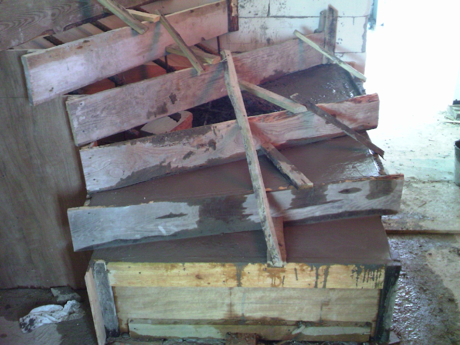

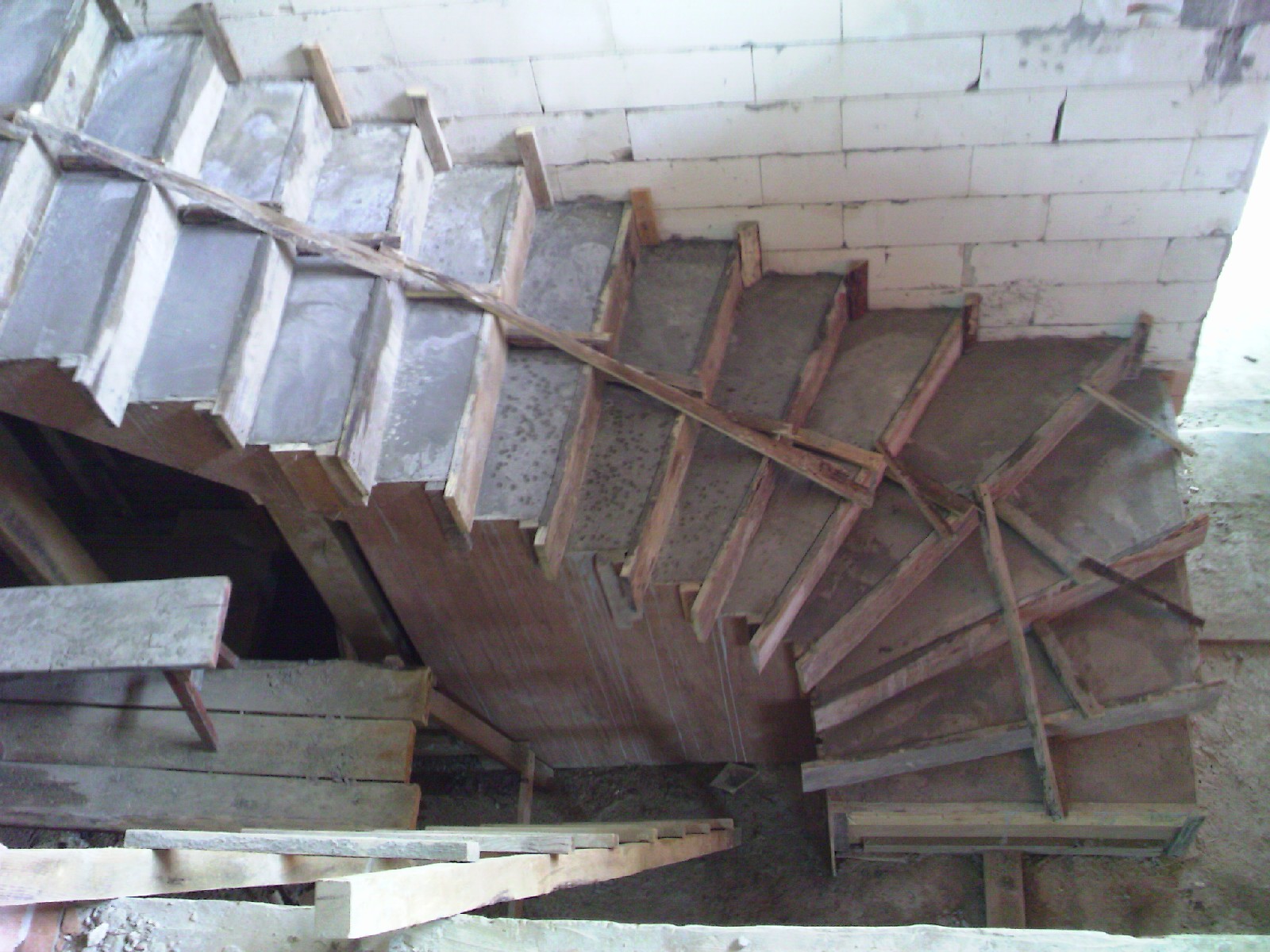

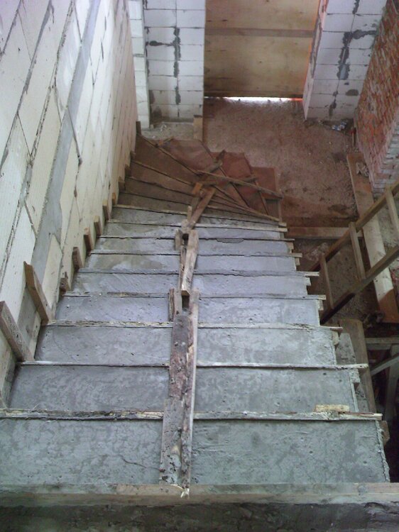

InSAn Опубліковано: 12 червня 2009 Автор Поділитись Опубліковано: 12 червня 2009 Итак, продолжение постройки лестницы... Приехали строители, "забраковали" опалубку, выставленную мною и женой Вернее, не так чтобы забраковали, просто сказали, что им мешать будет. Разобрали, пообещав сделать не хуже. И таки сделали. На все у них ушло два дня - при этом ставили по моих линиях на стене. Сегодня к вечеру обещают, что лестница будет полностью залита. Денег за работу - 4 тыс. грн. Посилання на коментар Поділитися на інших сайтах More sharing options...

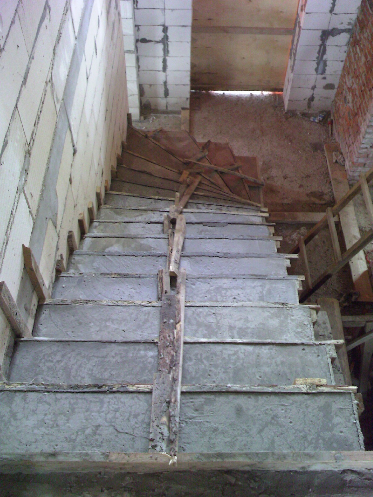

InSAn Опубліковано: 14 червня 2009 Автор Поділитись Опубліковано: 14 червня 2009 Вот, что в итоге получилось. Опалубку пока не снимали, но по лестнице пробежался - кайф! Посилання на коментар Поділитися на інших сайтах More sharing options...
