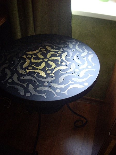

AERSTO Опубліковано: 27 червня 2012 Автор Поділитись Опубліковано: 27 червня 2012 (ссылка на изображение устарела) Посилання на коментар Поділитися на інших сайтах More sharing options...
Burulka33 Опубліковано: 28 червня 2012 Поділитись Опубліковано: 28 червня 2012 (ссылка на изображение устарела) Это ваш реализованный проект? Посилання на коментар Поділитися на інших сайтах More sharing options...

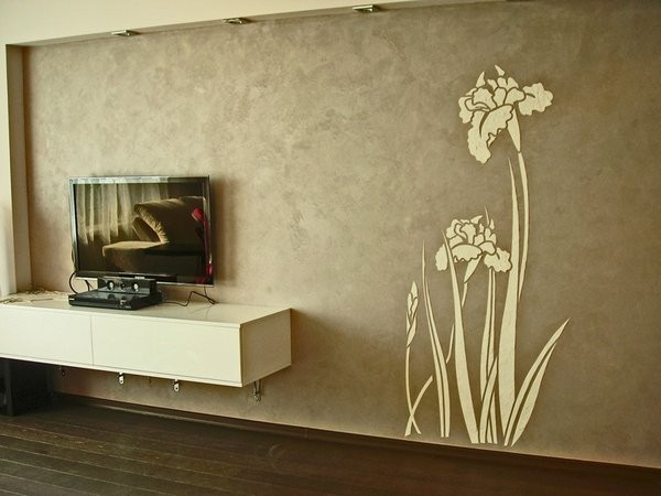

AERSTO Опубліковано: 11 липня 2012 Автор Поділитись Опубліковано: 11 липня 2012 "Ирисы", основание - декоративная штукатурка. Основной рисунок также выполнен декоративной штукатуркой, колерованной в контраст 3 Посилання на коментар Поділитися на інших сайтах More sharing options...
