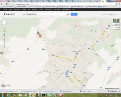

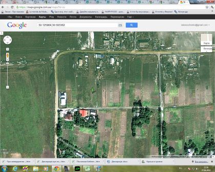

Zlobik Опубліковано: 27 червня 2012 Автор Поділитись Опубліковано: 27 червня 2012 Нашли наш участок на карте Посилання на коментар Поділитися на інших сайтах More sharing options...

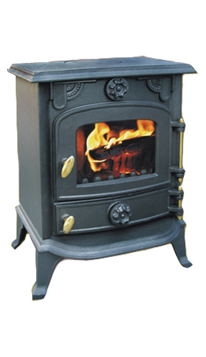

Zlobik Опубліковано: 28 червня 2012 Автор Поділитись Опубліковано: 28 червня 2012 Вчера долго обсуждали вопрос теплых полов и альтернативного источника отопления, пришли к выводу, что мы купим небольшую чугунную печь-камин на 5 кВт и сделаем электрический теплый пол. Вот такой каминчик - 350 евро (дешевле и проще я не нашла, обычную буржуйку не хочется - обо внешний вид у них отстойный)... будем смотреть по финансам Муж переспал с этой мыслью и утром заявил, что прикольнее было бы сделать водяной теплый пол, т.к. если что, то его можно подключить к камину... НО!!! тогда нам нужен еще и тепловой насос и электрокотел... не думаю ,что по стоимости установки электрический теплый пол и водяной теплый пол равны... Ребята, есть у кого-то опыт? может кто-то занимался этим вопросом? Посилання на коментар Поділитися на інших сайтах More sharing options...
Zlobik Опубліковано: 28 червня 2012 Автор Поділитись Опубліковано: 28 червня 2012 whisker, что скажете? Посилання на коментар Поділитися на інших сайтах More sharing options...
DVIJOK Опубліковано: 28 червня 2012 Поділитись Опубліковано: 28 червня 2012 Муж переспал с этой мыслью и утром заявил, что прикольнее было бы сделать водяной теплый пол, т.к. если что, то его можно подключить к камину... НО!!! тогда нам нужен еще и тепловой насос и электрокотел... не думаю ,что по стоимости установки электрический теплый пол и водяной теплый пол равны... Ребята, есть у кого-то опыт? может кто-то занимался этим вопросом? Тоже решали этот вопрос, остановились на водянке. У меня в холле и в ванной, запитан от газового двуконтурного котла, который работый и на обогрев воды и на отопление. Если хотим отключить пол, всего лишь перекрываем его и все. Электрический выходит дороже, запитка водяного от чего-то еще кроме котла, так же удорожает. К камину или к отдельному девайсу подключать не советую, так как топить вы ими каждый день не будете, смысл? Посилання на коментар Поділитися на інших сайтах More sharing options...

Телесистемы Опубліковано: 28 червня 2012 Поділитись Опубліковано: 28 червня 2012 Вот такой каминчик - 350 евро (дешевле и проще я не нашла, обычную буржуйку не хочется - обо внешний вид у них отстойный)... будем смотреть по финансам без разводки - это не вариант полноценного отопления. Возле топки будет жарко, в остальных помещениях - холодно. да, использую эл. теплый пол, можно здорово сэкономить не замориваясь с подключением газа, установкой котла, обвязкой, разводкой, но: 1. выделенная эл. мощность должна быть достаточной - на 100м2 нормально утепленный дом минимум 12кВт, электричество должно быть стабильное, не просаженное зимой до 150Вольт. Этио очень важно. 2. экономия теряется при установке резервного генератора, для случаев когда происходят аварийные отключения электроэнергии. Посилання на коментар Поділитися на інших сайтах More sharing options...
